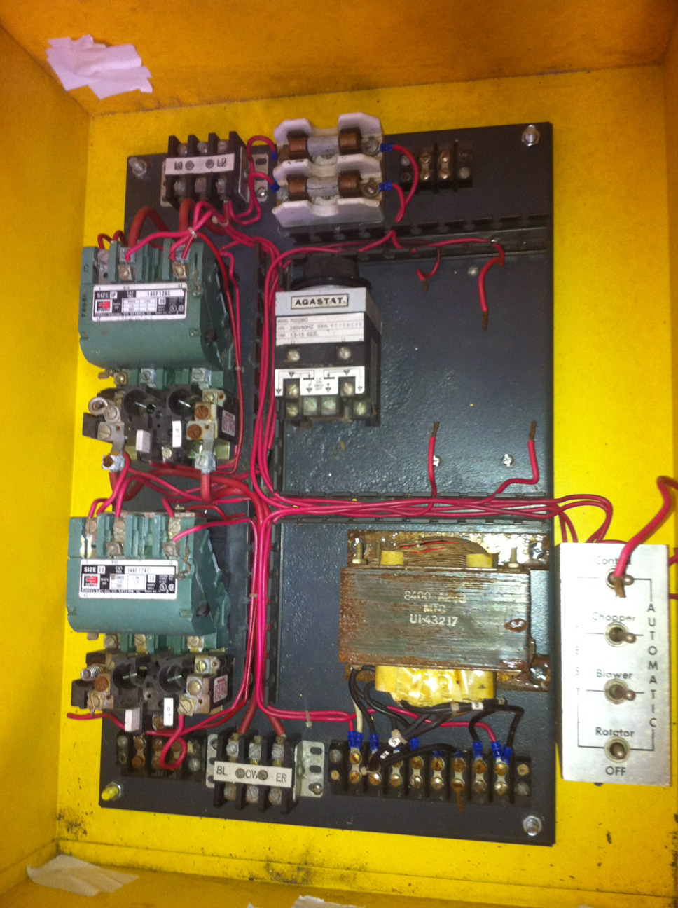

ich habe einen Apparat aus den USA importiert, bei dem es 3 Motoren zu
schalten gilt.
Es gibt dafür einen Schaltkasten, der aber etwas defekt ist und für das
amerikanische Netz gemacht ist.
Jetzt will ich den Kasten entweder reparieren oder am liebsten durch
neue Teile ersetzen, die ich dann mit einem Mikrocontroller steuern
kann.

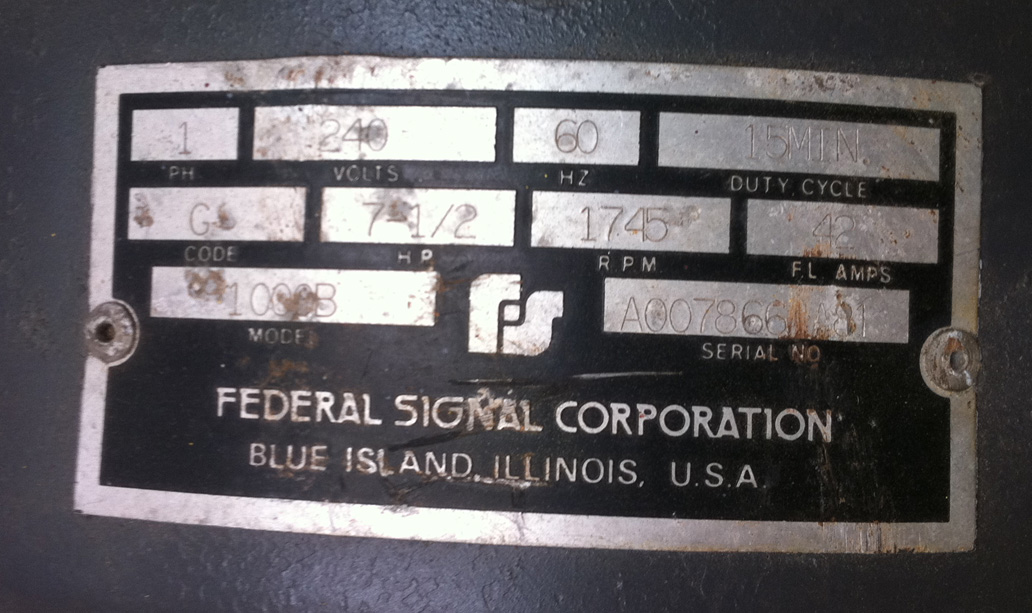

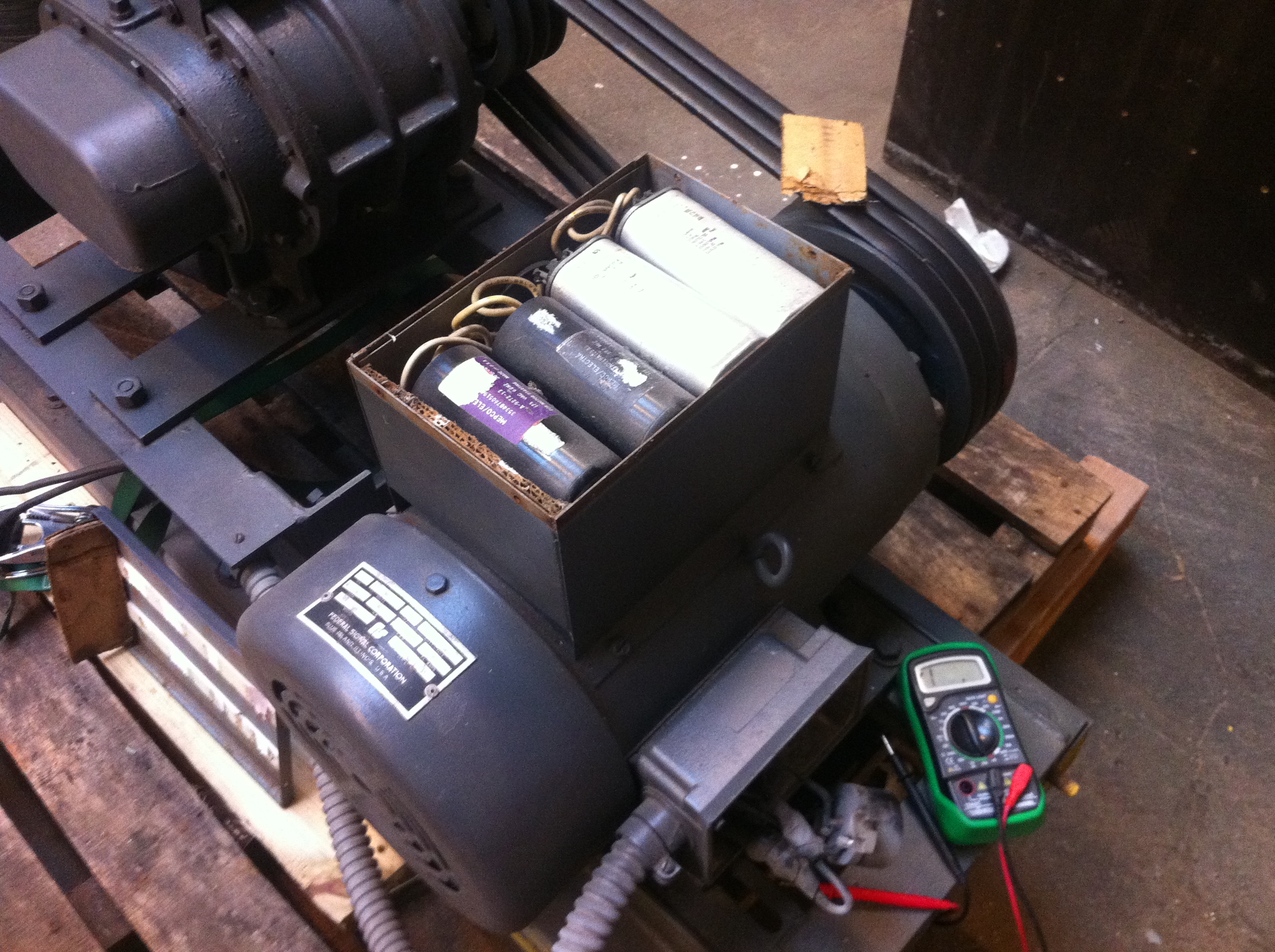

alle drei Motoren sind angeblich ein-Phasig. der größte (Blower) hat
angeblich eine Phase 240v und 42 A.
wo bekomme ich das her?
meine Drehstrom Steckdose liefert nur 25 A. Kann ich da 2 Phasen
zusammen benutzen? wird das so bei dem bisherigen Schaltkasten gemacht?
dort werden ja anscheinend zwei Phasen angeschlossen. L1 und L2 oder?
ich habe von Wechselstrom/Drehstrom leider keine große Ahnung und
verstehen den Schaltplan nicht.
in den Bildern sind alle Daten zu erkennen.
also 1. : wo bekomme ich 42 A her?
und 2: wie kann ich sie mit einem Mikrocontroller schalten?
Der wird bei 50 anstatt 60Hz noch mehr ziehen.
Nein.
Das kommt davon, dass im amerikanischen Netz zwischen zwei Phasen 240V
sind.
Dann lass es einen Fachmann machen
Aus einer neuen Steckdose mit entsprechender Belastbarkeit.

von Stefan M. (celmascant)
Wohow! Da hast du dir ja was vorgenommen.
In den USA hat jede Phase 115V gegen Erde. 2 Phasen untereinander haben
irgendwas um die 230V.
Damit braucht man in den USA 2 Phasen.
Hierzulande müsstest du einen Anpassungstrafo von EU-Netz auf USA-Netz
verbauen.
Ist jetzt eigendlich nix unübliches, kostet aber in deiner
Leistungsklasse doch schon etwas mehr.
Einen Nachteil hats auch noch: Unser Netzt hat 50Hz, die Amis haben
60Hz. Deine Motoren werden also etwas langsamer drehen.
Zum Schalten kann man geeignete Schütze nehmen. Wenns etwas "Cooler"
sein soll, nimmt man Halbleiterrelais oder FUs.
Ein Problem das ich sehe, ist das Einschalten des Blowers. Wenn man
einen 10kW-Motor einfach so einschaltet gibts nen ziemlichen Stromstoss!
Da der Anlaufstrom nicht bekannt ist, muss man vom Schlimmsten ausgehen,
das währen dann 8*I_Nenn = 336A !!! Da flackert das Licht auch durchaus
mal bei den Nachbarn, falls deine Sicherung nicht sofort kommt.
Deshalb haben schlaue Leute Stern-Dreieck-Umschaltung oder
Frequenzumrichter erfunden. Dazu braucht man aber einen 3Pahsen-Motor...
Ich würde schauen, das ich die Motoren gegen 3Phasen-Motoren mit hier
üblichen Spannungen und Frequenzen austausche. Damit sind dann
eigendlich alle Probleme beseitigt.
Gruss Stefan
PS: Da sicher wieder einige Posts in diese Richtung kommen: Arbeiten mit
Netzspannungen sind LEBENSGEFàHRLICH und sollten nur von einen Fachmann
unter Einhaltung der einschlägigen Vorschriften ausgeführt werden!!!

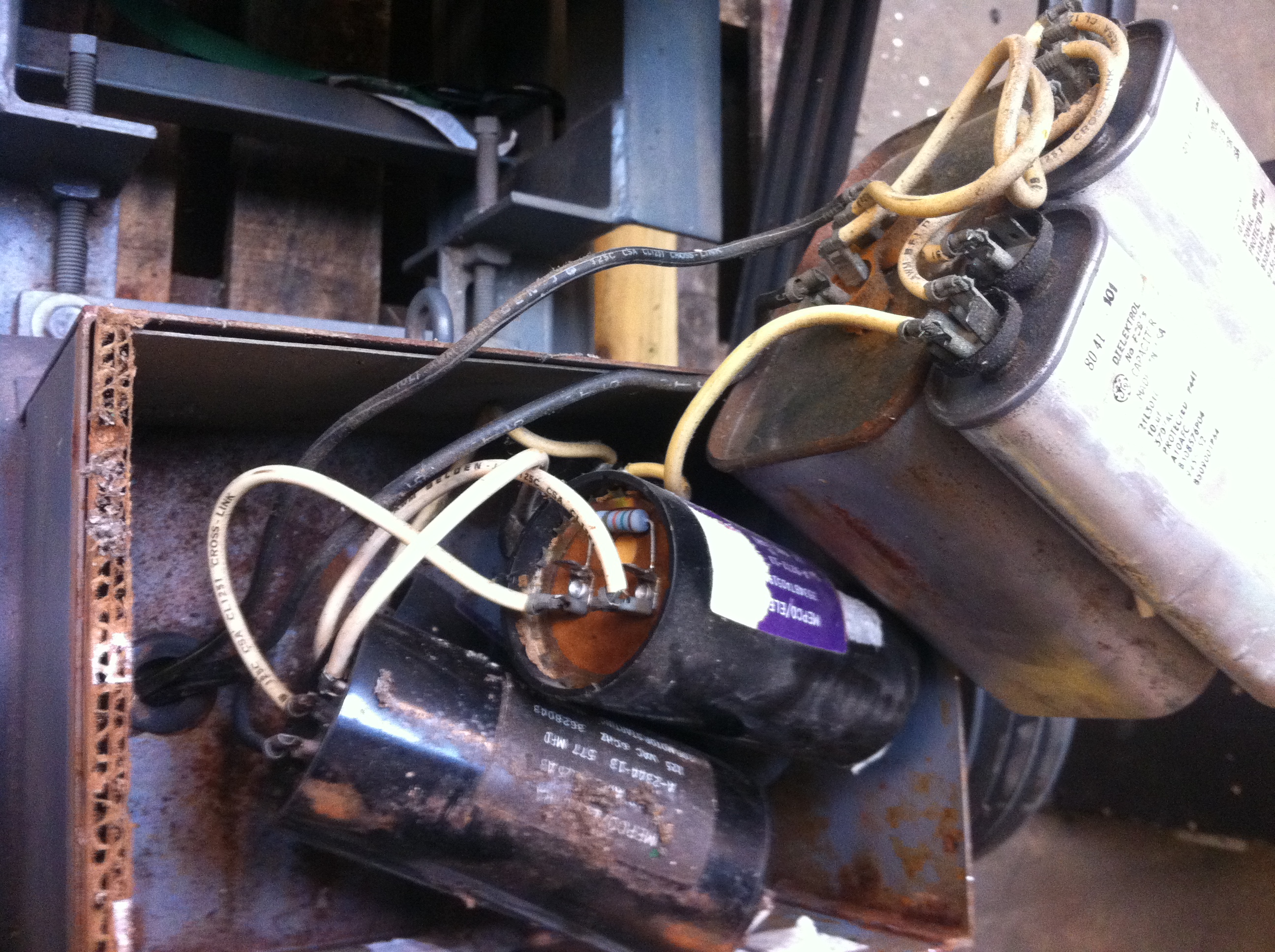

von 42amper (Gast)
ein riesiger Kondensator hängt da schon dran, aber ich weiß nicht ob
groß genug.
bei der Box, wo die Kabel angeschlossen werden, werden die beiden
ankommenden Kabel auf vier aufgeteilt, die dann in den Motor gehen.
könnte das ein Zeichen für mehrere Phasen sein?
sind die Kondensatoren da um den Anschaltstrom niedrig zu halten?
von IInterasierter (Gast)
Was is das eigentlich für ein Teil?
Ich erkenn da etwas in der Art eines Schraubenkompressors.
von Joe (Gast)
Laut Typenschild hat der Motor 7.5HP, also gute 5.5kW. Das passt aber
nicht zu den 42A bei 230V. Bei der Angabe "FL" zum Strom tippe ich eher
auf den notwendigen Wert der Sicherung.
Als schlechte Notlösung könnte man sich einen Trafo bauen lassen, der
von 400V (Deutschland, zwischen zwei Phasen) auf 230V umsetzt, könnte
auch ein Spartrafo sein, wird aber dennoch groß und schwer.

von amateur (Gast)
Die Motoren (Spannungsmäßig) nix.
Der Steuerung ebenfalls nix.
Wenn ich unter schrecklicher Langeweile leiden würde, unendlich viel
Geld besäße, würde ich das Teil umbauen.
Wenn aber nahe 100% unbrauchbar sind, ist nach meiner Meinung ein Neubau
billiger, besser und nicht zu vergessen sicherer.
Übrigens, wenn ich mir den Schaltschrank so anschaue, kann Dir das sogar
ein Lehrling im 2. Lehrjahr aufnehmen und nachbauen.
von Helmut L. (helmi1)
Am besten ist du schmeist den Motor weg und besorgst dir hier einen
Neuen.
Das Teil ist fuer Amiland gebaut mit deren kruden Stromversorgung.
So ein Teil darfst du hier nicht Einphasig ans Netz bringen. Ausserdem
hat der Motor laut Typenschild nur eine Einschaltdauer von 15 Minuten.

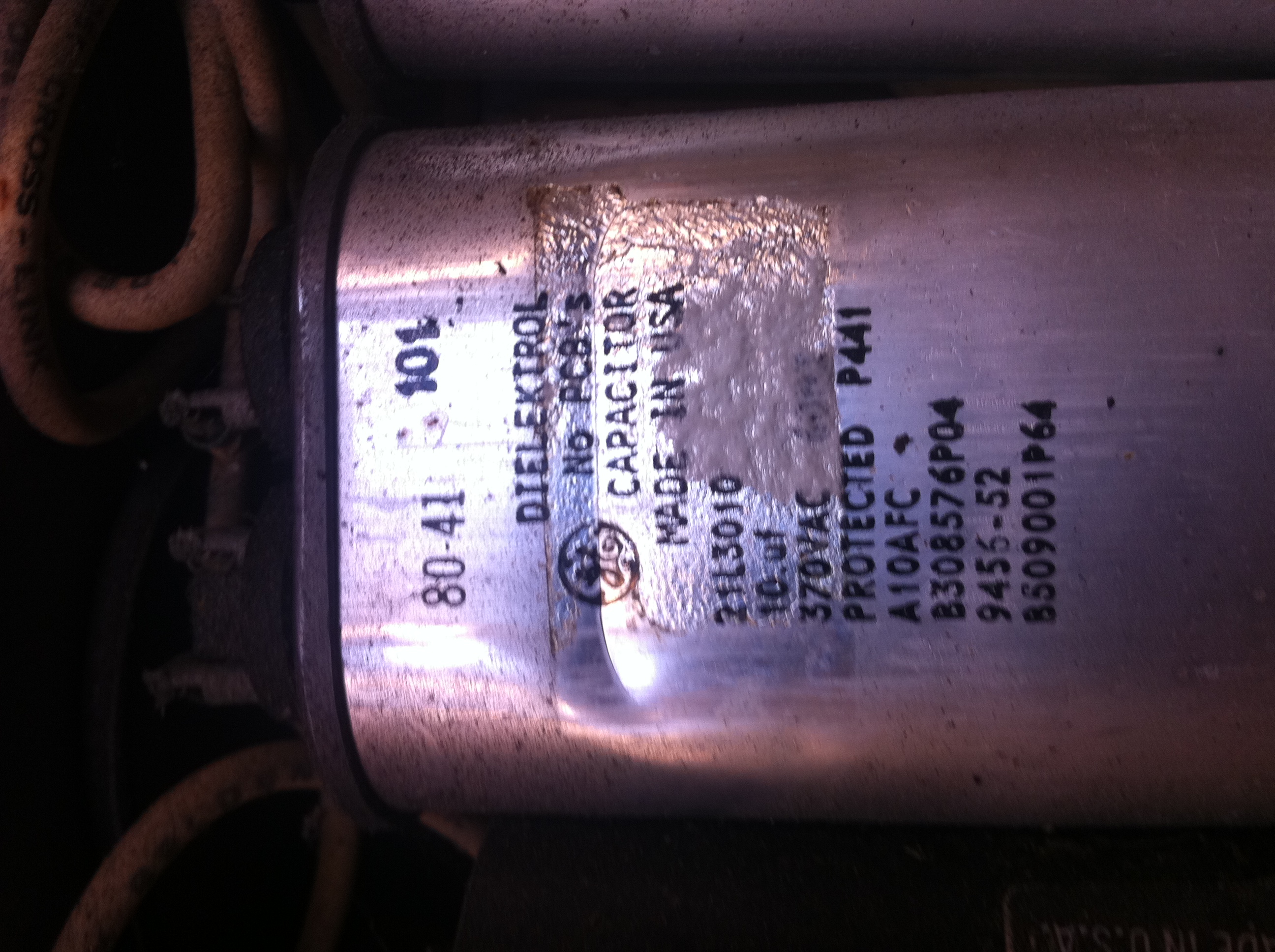

Nein, die sind dazu da eine Phasenverschiebung zu erzeugen damit sich
ein Drehfeld ergibt (der Motor ist in wirklichkeit ein Drehstrommotor
nur haben die Amis zu Hause kein Drehstromnetz wie bei uns). So wie die
Kondensatoren aussehen haben die es auch schon fast hinter sich.

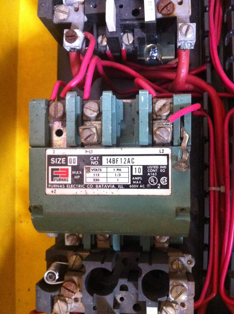

Auch der Schaltschrank sieht aus als waere er mal feucht geworden. Wenn
das Teil so alt ist wie der Rest werden die Schuetze darin auch nicht
mehr lange haben. Muesste also auch neu gemacht werden. Ich hoffe das
Teil war billig genug mit Transport das sich das lohnt.
Von Adernendhuelsen haben die Amis anscheined auch noch nix gehoert.
Fuer den Schaltplan braucht man einen Kompass.
> groß genug.
Das wird dann wohl ein Kondensatormotor sein.
2 Drähte brauchst du für die Hauptwicklung, die anderen beiden zum
Vorgeben der Drehrichtung, also eine Hilfswicklung.
Die Kondensatoren sind, so wie es auch draufsteht "for motor starting"
also Anlasskondensatoren.
Ich würde mich meinen Vorrednern anschliesse: Elektrik raushauen und
komplett neu machen. Alles andere ist nur Flickwerk mit zweifelhafter
Funktion und Haltbarkeit...
Gruss Stefan

EDIT: @ Helmut Lenzen: Das ist ja auch kein Schaltplan sondern so ne Art
Klemmplan^^

der Motor wird eine Luftpumpe antreiben, die dann den Druck für eine
Sirene liefert. Das Gerät gibt es nur in den USA. der Import erfolgte
also nicht um Geld zu sparen.
Ich könnte den Motor austauschen, das erscheint mir auch sinnvoll, ist
aber ein ziemlich großer mechanischer Aufwand, den ich gerne vermeiden
würde. und ich würde gerne so viel wie möglich Teile original belassen.
(ist ein Sammlerstück)

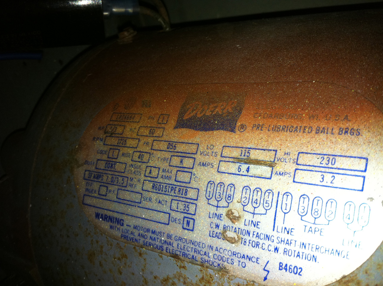

hab den Motor jetzt mal direkt an den 63A FI Schutzschalter gehängt (der
ist noch mit schraub-Sicherungen gesichert bevor es ins Hausnetz geht. )
da ist der Schutzschalter sofort raus geflogen. wo dran kann das liegen?
habe von L1 und von N keinen Kurzschluss zum Gehäuse messen können.
wie kann ich messen ob der Motor ok ist, ohne dass ich in laufen lasse?

von 42amper (Gast)
danke für die weitere Hilfe!
das ist der FI schalter
http://www.elektroverkauf-online.de/Hager+CDA+463D+30mA.htm
Ich weiß nicht wo da Strom weg geflossen sein soll, die Sirene steht auf
einer Holzpalette reicht das als Isolierung?
Der FI Schalter ist sofort raus geflogen, ohne dass der Motor einen mux
gemacht hat.
wenn ich die Wicklungen messe, messe ich weniger als einen Ohm, was bei
dem Strom ja auch zu erwarten ist. Gibt es eine einfache Möglichkeit den
wechselstrom-Widerstand der Spule zu messen?
Vielleicht ist ja auch nur irgendwo ein Kurzschluss drin.
die 42 A sind in der tat nur "Full Load Ampere" das heißt im normalen
betrieb sollte ein ganzes Stück weniger Strom fließen.
Ich bin hier auf einem Fabrik Gelänge. die Stromversorgung sollte also
ausreichen, vorausgesetzt man hat die richtige Sicherung.
Hat noch jemand einen Tipp wie ich raus finden kann was da schief
gelaufen ist?
wenn die Kondensatoren hin sind, dann passiert einfach nichts oder? kann
es da auch zu einem Kurzschluss kommen?

von fonsana (Gast)
Ja, aber beim Anlaufen ein ganzes Stueck mehr. So das Doppelte ist nicht
unbedingt selten. Kombiniert mit der niedrigeren Frequenz koennte das
Teil die 100er Marke knacken.
fonsana
Tja, das Erklärt aber nicht warum sein FI auslöst, und nicht die
Sicherung.
Du hast geschrieben, das du den Motor direkt, also ohne die Steuerung
angeschlossen hast.
Wie hast du das den gemacht?
Ist da überhaupt ein PE mit im Spiel?
Wenn ja, dann müsste man zum einen den Isolationswiderstand der
Wicklungen messen.
Andererseits sehe ich auf den Fotos nicht isolierte Becherelkos. Wenn
die nicht mher i.O. sind oder Bauartbedingt ein Pol das Gehäuse ist und
du am Gehäuse einen PE hast, kommt der FI.
Im "Schaltplan" kann ich auch nirgends einen Erdungsanschluss erkennen.
Da das Teil ja auch schon etwas älter aussieht, ist es auch möglich, das
die Metallteile klassisch genullt sind. Somit hat man sich mit einem FI
L,N und angeklemmter Erde selbst überlistet.
Gruss Stefan

Wenns wirklich trocken ist eher ja. Kannst nochmal Styro drunterpacken.
Aber definitiv das Teil nicht anfassen!!!!
Das Teil war in den USA schon zu 100% Schrott. Mit dem anderen Netz in
DE sinds 200% Schrott.
Mit etwas Glück läufts mit Nullung. Moderat belastet kanns auch der
Motor schaffen. Kondensatoren, Schlüsse, etc. ist alles abzuklären.
Nach deinem augenscheinlichen Kenntnisstand: Finger weg und das ganz
ganz schnell.
Stephan
von Georg G. (df2au)
Im Netz der USA sind die 230V symmetrisch zur Erde. Das Gehäuse liegt
also sozusagen in der Mitte. Im deutschen Netz passt das dann überhaupt
nicht mehr. Da muss vor Inbetriebnahme heftig umverkabelt und gemessen
werden.
von René B. (reneb)
Versuch doch mal den kleinen 5,5kW-Motor aus der Anlage rauszunehmen und
bring ihn in eine Motorenwerkstatt, am besten mit Wicklerei und
Auswuchtanlage. Die haben nämlich garantiert einen Prüfstand mit FU und
können die Wicklung auf Kürzschlüsse mit einem HV-Prüfgerät testen.
Wenn bei der Stoßspannungsprüfung schon die Wicklung anfängt zu
knistern, hat sich der Rest eh erledigt. Mit dem Multimeter bei
Widerstandsmessung siehst du da nix. Ist nichts wildes und kostet auch
nicht die Welt, wenn du Glück hast auch nur was für die Kaffeekasse.
Da es ja Steinmetz-Cs sind, kann man am Klemmkasten idR den FU des
Teststandes an U/V/W für den Drehstrombetrieb anklemmen. Am Verlauf der
Stromaufnahme kann man dann auch mal abschätzen, ob der Motor vielleicht
neue Lager braucht oder sonst noch was hinüber ist.
Ggf kannst du dann also probieren den Motor mit Schütz am heimischen
3Phasen-Netz laufen zu lassen, ohne Steinmetzschaltung. 42A
FLA=Maximalstrom, das ist normal. Der Dauerstrom ist aber sicher viel
kleiner, siehe Ergebnisse im Leerlauf am Teststand. Statt 1750 dreht er
bei uns auch nur mit etwa 1450Upm.

von René B. (reneb)
> werden.
Na dann ist das deutsche Netz ja asymmetrisch zur Erde aufgebaut...
Und ich dachte immer ne Sternpunktverschiebung wär was schlimmes... :)

von Düsendieb (Gast)
7,080 m³/min bei 0,3bar
mit den Leistungsdaten ist das ist schon fast ein Gebläse.
Hast Du die Sirene schon mal probiert?
@reneb: In USA hast du 2*115V mit 180 Grad Phasenverschiebung als 230V
Anschluss. Das hat mit dem deutschen Drehstromnetz keine Ähnlichkeit.
Lass dir mal von einem Elektriker deines Vertrauens ein Prinzipbild
malen. Dann verstehst du vielleicht auch, warum der FI am deutschen Netz
rausfliegt.
von Rolf Magnus (Gast)
René B. schrieb:
>> werden.
Ja, wenn man nur eine Phase nimmt (und darum ging's ja), kann man das so
sagen, oder liegt bei dir der Schutzleiter in der Mitte zwischen
Nullleiter und Phase?
