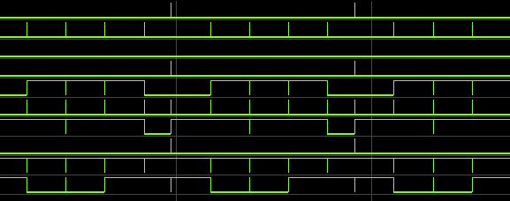

sven schrieb: > bin grad auf > den LWLA1016 Logic Analyzer aus China gestoßen. Ich habe ihn letztes WE ausprobiert. HW und SW sind ganz OK. Die SW ist in englisch und hat ein paar Schreibfehler und die Hardware erzeugt (vermutlich duch Übersprechen von der Nachbarleitung) manchmal ein paar Peaks. Ansonsten ist das Gerät ganz tauglich. Wenn Fragen sind: Ich probier's aus. Der "Open-Logic-Sniffer" ist wieder lieferbar, leider habe ich diesen Thread zu spät entdeckt.
Hallo Torsten, ich habe ebenfalls den LWLA1016 bekommen, allerdings habe ich auch kurze Peaks auf allen Leitungen, sobald ein Pin umschaltet. Meine Schaltung arbeitet mit 5V vom USB bzw Netzteil. An sämtlichen Stellen habe ich 100nF Kondis angeschlossen. Ohne Erfolg ! Mit dem Oszi sehen die Daten sauber aus... Hast du diese Peaks irgendwie wegbekommen ???

Nein, hab's aber noch nicht intensiv versucht. Wenn man die Sample-Rate deutlich geringer wählt, hat man keine mehr. Bleibt aber Mist. Würde ich heute einen kaufen, würde ich den Saleae Klon nehmen: Beitrag "Re: China SUPER Bauteile-Schnäppchen Thread"

ich habe die Sample Rate auch erhöht, aber mit dem gleichen Ergebnis. Ich messe derzeit div Datenleitungen sowie den SPI-BUS. Beim SPI scheint es besser zu funktionieren, allerdings habe ich da noch nen anderen IC dazwischen. Aber sogar die Reset-Leitung vom AVR gibt einen Peak. Ist doch sehr seltsam...
Bearbeitet durch User
@ M. B. (freiberger77) >Beim SPI scheint es besser zu funktionieren, allerdings habe ich da noch >nen anderen IC dazwischen. >Aber sogar die Reset-Leitung vom AVR gibt einen Peak. >Ist doch sehr seltsam... In der Tat. Ich hab den LWLA1016 heute bekommen, soweit ich es im schnellen Test sehe, habe ich keinerlei Peaks auf den Signalleitungen. Ich vermute einen Messfehler, wahrscheinlich ein Masseproblem. Die Masse ist vollständig und richtig angeschlossen? Stromversorgung für die Testschaltung?
Das Problem habe ich nur mit der schnellsten Samplerate. Die Masse ist richtig angeschlossen. Die Signale koppeln kapazitiv über und erzeugen kurze Peaks. Aber so schnell muß man eh selten messen. Im Großen und Ganzen ist das Teil für den Preis OK.
@ M.B. (Gast) >Das Problem habe ich nur mit der schnellsten Samplerate. >Die Masse ist richtig angeschlossen. >Die Signale koppeln kapazitiv über und erzeugen kurze Peaks. Auch das passiert bei mir nicht bei der höchsten Samplingrate. Vielleicht ein Einzelfehler auf der Platine? Vielleicht fehlen dort ein paar kritische Entkoppelkondensatoren? >Im Großen und Ganzen ist das Teil für den Preis OK. Soweit ich es beurteilen kann, ja.
