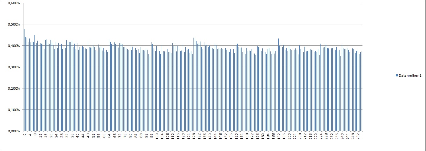

Hallo Zusammen, ich hätte mal eine Frage zum Auslesen des ADCL bei einer ADC Wandlung. Ich möchte zur Erzeugung einer Zufallszahl das niederwertigste Bit als Rauschsignal verwenden. Hierzu gibt es auch einige Beispiele im Internet, deren Abfrage so if (ADCL & (1<<1)) ... oder so aussieht if (ADCL & 1) ... Von der Syntax her is das ja das gleiche! (oder?) Die Frage die mich beschäftig ist: Müsste sich die Abfrage nicht auf das "Bit 0" beziehen, wenn ich das "niederwertigste" Bit verwenden möchte? also: if (ADCL & (1<<0)) ... Danke für eure Antworten. zander
Hallo, (1<<1) heißt schiebe die "1" einmal nach links, also 1 * 2 = 2 = b0010 ! und bitte lies mal für die Atmel-Welt nach, wann Du bei Zugriff auf ADCL ein Ergebnis erhälst. :-)
zander schrieb: > Von der Syntax her is das ja das gleiche! (oder?) Nein. (1 << 1) ist 2. http://www.mikrocontroller.net/articles/Bitmanipulation Und ADCH muss immer gelesen werden. mfg.
Danke für die Aufklärung. Also ist es falsch, dass ich mit if (ADCL & (1<<1)) ... das niederwertiste Bit lese (was ich öfters gelesen habe) Mit ... if (ADCL & (1<<0)) ... schiebe ich somit die 1 auf die "0te-Stelle", was gleichbedeutend ist mit ... if (ADCL & 1) ... und ich somit das niederwertigste Bit auslese! zander

uiuiui, da hab ich ja was ausgelöst. ^^ Vielen Dank an alle. Meine Frage war nach der Erkenntnis, das ich mit "(ADCL & (1<<1))" nicht das 1.Bit sondern das 2. lese schon beendet. Für alle die es vllt. gebrauchen können, anbei der Codebrocken sowie ein Bild zur statistischen Auswertung über 1mio Ereignisse. Für mich ist die Verteilung gut genug (auch wennd die Null scheinbar öfters kommt. Aber ihr wisst ja theoretisch könnte auch 1million mal die 0 kommen und dann der Rest, bis es gleich verteilt ist. Die Chance dafür ist aber sehr gering... wahrscheinlicher ist dann, dass der ADC Eingang auf Masse liegt... :-P Gruß zander
