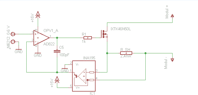

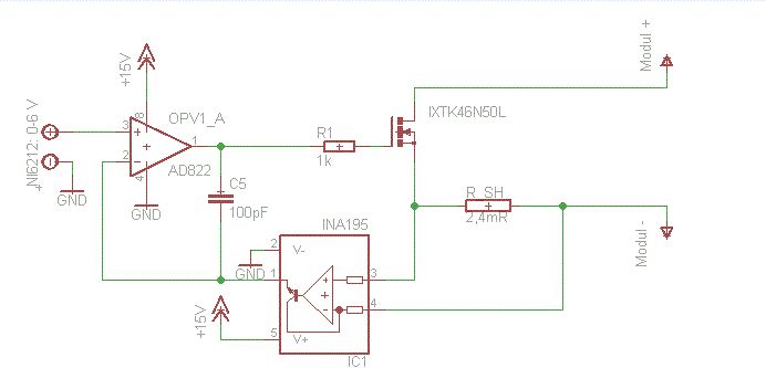

ich Habe eine Schaltung gefunden, habe ich aber leider nicht richtig verstanden.
Um die Schaltung zu verstehen lass mal C5 und den INA195 weg und leg vom -Eingang des OPAmps eine Verbindung direkt zwischen R_SH und den Transistor. Dann wird es deutlicher.

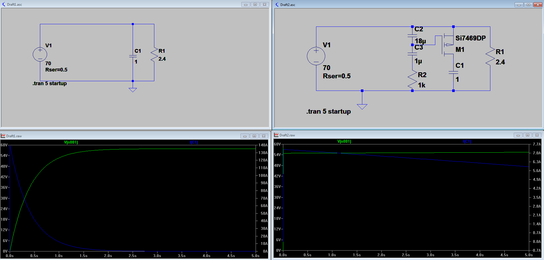

Sowas wäre zB möglich, wenn du an die Ladekondensatoren rankommst. Ist jetzt auch nur ein BEISPIEL. Geh nicht von den Werten aus, die sind alles andere als perfekt. Links so, wie es vorher war, rechts die eventuelle Lösung...weiss ja auch nicht, was du da wirklich dranhängen hast ;)

genau christian ich habe eine Schaltung schon vorher gepostet kannst du die dir bitte angucken?
Stito schrieb: > genau christian > > ich habe eine Schaltung schon vorher gepostet kannst du die dir bitte > angucken? Damit kann man den Strom regeln, aber nicht so, wie du die Module angeschlossen hast. Richtig wäre Modul+ --- Last --- MOSFET --- Shunt --- Modul- So wie du das aufgezeichnet hast, liegt die Strombegrenzung parallel zur Last, was natürlich keine Auswirkung hat. Sinn dieser Schaltung ist es, den Spannungsabfall am Shunt zu messen und sobald dieser zu groß wird, den MOSFET schlechter durchzusteuern, um den Strom zu begrenzen. Ist eigentlich so ähnlich, wie das, was ich oben gepostet habe, nur genauer und zur dauernden Überwachung geeignet. Was du aber brauchst, ist ein Laderegler, wie Route 66 oben gesagt hat. Das sollte dir bei deinem Problem auf jedenfall weiterhelfen.

Christian Str schrieb: Modul+ --- Last --- MOSFET --- Shunt --- Modul- aber warum ich mach eine Highside Sensing Modul+ --- MOSFET --- Shunt --- Last --- Modul- oder?
So rum ist auch in Ordnung...auf deinem Schaltplan wars nur ohne Last, also eigentlich nix sinnvolles ;)
