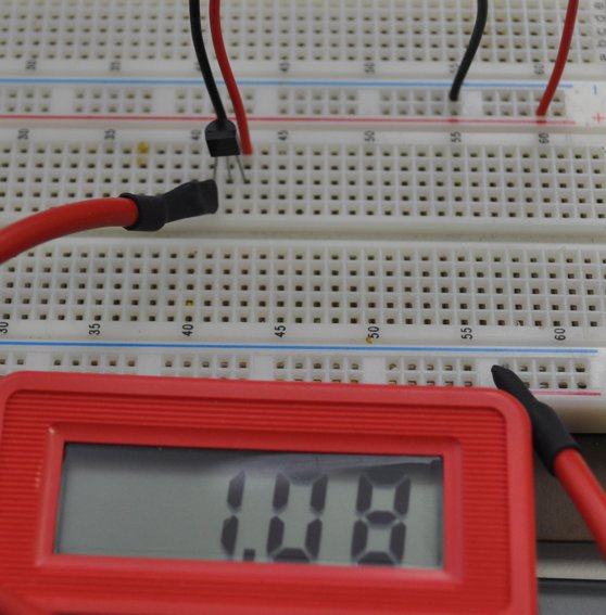

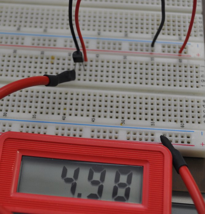

Verdammter WS 78L05! Ich arbeite seit 8 Jahren mit 5V Spannungsreglern auf meinen Projekten, teilweise in 100er Stücken. Mit dem ST 78L05 gab es nie Probleme, leider hat erst CSD und jetzt auch Reichelt auf den WS 78L05 umgestellt. Problem ist der WS gibt je nachdem ob man zuerst + oder - von einem Netzteil anschließt um die 1V raus und regelt das dann wie abgestürzt auch nicht nach. -> siehe Foto gleiches Bauteil, 3 nacheinander aus der Packung getestet Beim 1V Foto erst + dann -, beim 5V Foto erst - dann + Dabei ist es unerheblich ob ich den solo aufbaue, mit Kondensator (ich weiss der WS braucht das nicht), mit oder ohne Last... Löte ich einen ST ein ist alles ok, und das bei 100 Platinen nacheinander. Jungs gehts nur mir so oder mache ich hier was falsch?

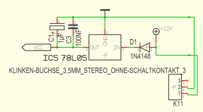

- Probiers mal mit ZWEI Kondensatoren (Am Eingang fehlt wohl auch einer) - Klinkenstecker für Stromversorgung ist eine schlechte Idee (Kurzschluss beim Stecken oder abgezogen gefährlich) - Kann man in Target auch richtig rum zeichnen?
Vin = ? Sind noch andere Sachen angeschlossen? Ergibt sich die Problematik auch, wenn du dein +/- Experiment mit einer 9V-Blockbatterie durchführst? Mach mal testweise einen 10k-Widerstand von +Vin nach Masse, und teste nochmal mit dem Netzteil. Voodoo...
Frank Wolf schrieb: > Dabei ist es unerheblich ob ich den solo aufbaue, mit Kondensator (ich > weiss der WS braucht das nicht) Woher kommt die Aussage "braucht das nicht"? Im Datenblatt finde ich nix dazu, nur eine Fußnote: All characteristics are measured with a 0.33-μF capacitor across the input and a 0.1-μF capacitor across the output. d.H.: Versuchs mal so. Und den "Klotz-am-Bein"-Ausgangselko weglassen.
Also die Sache mit dem Elko am Eingang ist es. Danke für die Tipps. Jetzt zu meinen noch schuldigen Antworten: > Gibt es einen Mindest-Laststrom? Keinen gefunden im Datenblatt >Probiers mal mit ZWEI Kondensatoren Jo, das wars Danke! >Klinkenstecker für Stromversorgung ist eine schlechte Idee Nicht wirklich wenn du eine Stereobuchse nimmst und den mittleren offenlässt. >Kann man in Target auch richtig rum zeichnen? Äh, bisher gings immer egal wie rum ;) >Vin = ? 7,5V-12V >Mini Float Rest habe ich nicht mehr probieren müssen ;) >Woher kommt die Aussage "braucht das nicht"? oben im Datenblatt "No External Components" haben die aber bestimmt anders gemeint... ist auch kein Beispiel dabei wie sonst, die beiden Sachen zusammen haben mich davon ausgehen lassen. Zusammengefasst, ok ich mache jetzt noch einen Elko am Eingang hin. 3 Jahre baue ich die Platine jetzt schon, mehr als 1.000 Stück nie ein Problem mit den 5V gehabt... zum Glück habe ich auf der Platine 2 extra Pads mit Loch auf den ich den Elko löten kann ;) Ich sag mal DANKE!
