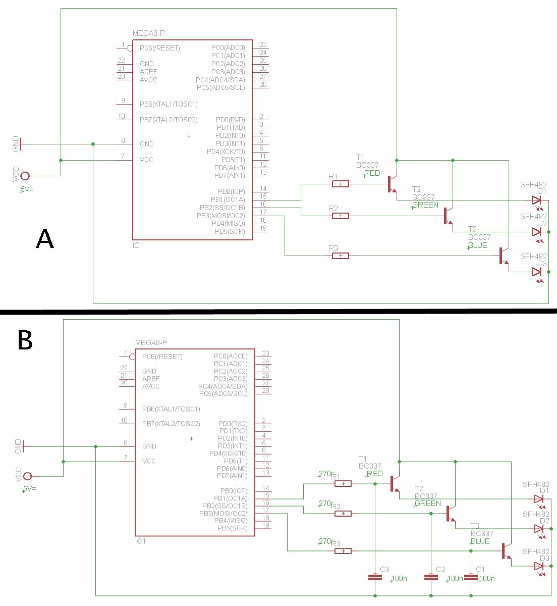

Hallo, ich habe eine Frage, für die ich bis jetzt noch keine Lösung gefunden habe. Es geht um die Schaltung "A" im Anhang. Wenn ich diese Schaltung aufbaue und konstante 5V= mit meinem Netzteil anlege, flackern alle drei High-Power-LEDs nur ganz schwach, und sonst nichts. An den drei Ausgängen des µC liegt dann zu Masse ca. 0,8V an. Falls ich jedoch nur "normale" 20mA - LEDs mit Vorwiderstand einbaue, funktioniert alles Wunderbar Zu den Werten: Vorwiderstände alle 270ohm, BC337-40 Transistoren, Luxeon 350mA Leds (R,G,B) und ein Atmega8. -> Wenn ich dann eine HP-LED mal kurz abklemme funktioniert alles wie es soll - bis zum nächsten Ausschalten. -> Wenn ich C und E von den BC337 vertausche funktioniert es ebenfalls von anfang an, jedoch lässt der Transistor dann weniger Strom durch => Wenn ich jetzt aber einen Kondensator zwischen Basis und Masse eines Transistors klemme (Bild B), funktioniert die Schaltung mit HP-LEDS ebenfalls von Anfang an wunderbar. Kennt jemand das Problem? Kann jemand dieses Phänomen erklären? Vielen Dank schonmal im Vorraus! Nils

Sehe ich daß richtig daß Du NPN-Transistoren verwendest, die dann aber über die LEDs hängst (High-Side)? NPNs verwendet man normal eigentlich Low-Side, also +5V - LED - NPN - GND Wenn Du unbedingt High-Side ansteuern willst dann nimm nen PNP.
Gerd E. schrieb: > Sehe ich daß richtig daß Du NPN-Transistoren verwendest, die dann aber > über die LEDs hängst (High-Side)? > > NPNs verwendet man normal eigentlich Low-Side, also > +5V - LED - NPN - GND > > Wenn Du unbedingt High-Side ansteuern willst dann nimm nen PNP. Ja, weiss auch nicht, warum in letzter Zeit NPN HighSide so total interessant geworden ist :P
Ich auch nicht, hat mir bis jetzt aber auch noch niemand vorgeschlagen :-D Habe es jetzt mal "low-side" angeschlossen - natürlich mit anderem Widerstand. Gibt es dort irgendwelche Unterschiede, warum man die Schaltung besser "Low-" oder "High-side" anklemmen sollte?
Guck dir mal die Artikel zu Transistoren an und versuche nachzuvollziehen, was der Unterschied zwischen Kollektorschaltung und Emitterschaltung ist :)
