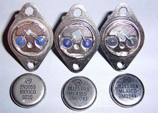

> Also gibt es wirklich keine Möglichkeit um festzustellen welcher TO 3 > Transistor es ist? Wenn der schon zerschossen ist wird es schwer. Aber eine ungefähre Vorstellung von der Leistungsfähigkeit bekommt man wenn man den Chip anschaut und mit bekannten vergleicht. Siehe Anhang. Das Bild ist von dieser Seite: http://sound.westhost.com/fake/fakes-r1.jpg dort gibt noch mehr.
Okay, dann werde ich den TO 3 erstmal öffnen. Dass ich keinen defekten durchmessen kann war mir wohl bewusst aber ich kann ja einen aus dem anderen Kanal auslöten wenn das Durchmessen gehen würde.

Ingolf O. schrieb: > Bis jetzt ist der Blauanteil immer noch sehr hoch, stattdessen öffnest > Du die TO3s... und eigentlich sollte man nichts mehr dazu schreiben! Keine Angst! Wer aus einer Schaltung heraus nicht erkennt, welche Transis das sind, der kriegt diese auch nicht auf. Und was sieht man dann?
