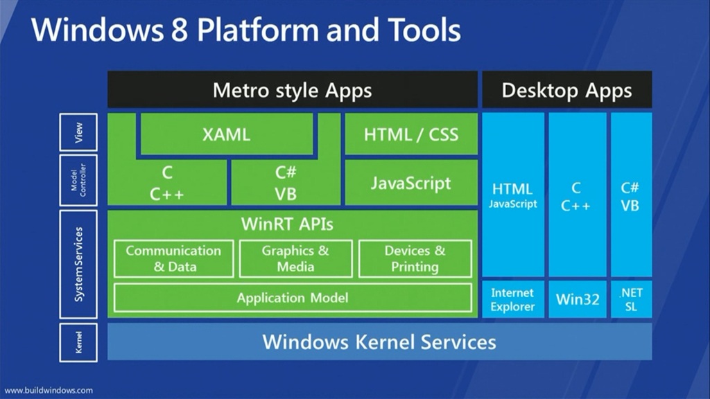

von Borislav B. (boris_b)
> Und eigentlich ist .NET doch auch schon wieder Schnee vom gestern, wir
> haben doch jetzt WinRT.
Naja, ganz so ist es ja nicht.
WinRT ist nur für Metro-Style-Apps vorgesehen. Desktop-Anwendungen
sollen nach wie vor auf .NET basieren.

von Arc N. (arc)
Ja und nein... WinRT ist mehr oder weniger ein aufgefrischtes COM (wer
sich noch daran erinnern kann) und z.T. ein Ersatz für das Win32-API,
Anwendungen können sowohl mit C++/CX (noch eine Erweiterung), C#, VB und
JavaScript entwickelt werden. Das .NET-Framework kann ebenso in
Metro-Apps (jetzt wohl .NET for Windows Store apps genannt) genutzt
werden (mit Einschränkungen), wie Desktop-NET-Anwendungen auf
WinRT-Funktionen zugreifen können...
Das habe ich dann irgendwie anders verstanden. Ich hatte mich auf obige
Grafik bezogen, wo die WinRT APIs eindeutig NICHT unter dem .NET
Framework liegen. Sehr verwirrend das ganze ;-)
(ARgh, warum ist der Anhang jetzt 2x drin? Sorry!)
Diese Graphik ist sowieso irreführend, weil falsch. Sowohl der Internet
Explorer als auch .Net setzen auf Win32 auf und sind keine "daneben"
anzusetzenden Alternativen. Beide nutzen nicht direkte
Kernelschnittstellen, sondern wie alle anderen Usermode-Programme auch
die Win32-API.
