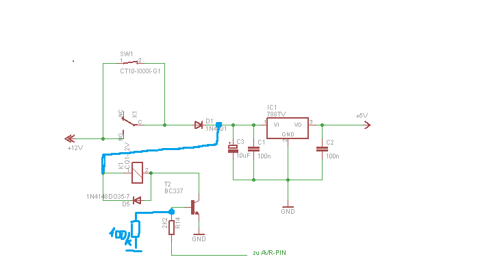

Hallo, ich habe, da flexible Zuleitungen, leider + und - vertauscht. :-( Bei meiner Schaltung hier wird ein Relais angezogen (per Atmega). Dieses bestromt dann auch einen 7805, beschaltet wie hier (http://www.mikrocontroller.net/articles/AVR-Tutorial:_Equipment#Spannungsversorgung). Soll für eine Selbstabschaltung der Schaltung sein - und fürs Einschalten. Zum "Starten" der Schaltung überbrücke ich das Relais über einen Taster... Das ist natürlich nun "dahin", lege ich eine Spannung an, ohne mittels Taster zu überbrücken, zieht trotzdem das Relais an... Der 7805 liefert 5 Volt und scheint nicht defekt zu sein. Ist nur der Transistor (BC337) defekt? Oder auch das Relais? Danke, Jens

Dürfte nur T2 hinüber sein. Der µC sollte es meiner Meinung überlebt haben, da er nur über den R14 eine negative Spannung auf seinen Ausgang bekommen haben dürfte, was nur rund 6mA fließen gelassen haben dürfte, was dessen Schutzdioden sicherlich weggesteckt haben sollten.

jens schrieb: > Den AVR habe ich rausgenommen. Folglich kann von da nichts schalten. > > Lege ich 12 Volt an, klackt das Relais. Das ist doch schon mal was. Dann musst du mal nachmessen, wie es die 12V über das Relais schaffen. Bei so einer Verschaltung / Taster +---------+ +----+ | | 12V ---------+-------\ -------+-------> zum 7805 \ Rl +----+ Rl | | | |-------------< Ansteuerung der Spule +-|--+ | GND ------------------+---------------- GND schaffen es die 12V nun mal nicht alleine über den Relaiskontakt. Irgendwo müssen sie am Kontakt vorbeikommen. Wenn Relaiskontakt UND Taster offen sind, ist die Leitung zum 7805 stromlos. Und wo kein Strom auch keine Möglichkeit, wie die Relaisspule unter Spannung gesetzt werden kann.

Zeig doch mal in einem Schaltbild, wie du da was verschaltet hast. Damit fängt alles an, denn da braucht dann keiner Rätselraten.
Hallo, wie oben in dem Eagle-Bild. Habe jetzt T2 ausgetauscht. Der war anscheinend defekt. Danke für die Hilfe. Könnte ich so etwas ein zweites mal verhindern, in dem ich wie hier: http://www.franksteinberg.de/erel.htm die Diode D2 einsetze?
Ich würd mal die Basis vom Transistor mit .... sagen wir 100k nach Masse legen. Und den 12V Spulenanschluss vom Relais auf die andere Seite des Kontakts legen. Wenn das Relais fällt ist dann alles stromlos.

Karl Heinz Buchegger schrieb: > Ich würd mal die Basis vom Transistor mit .... sagen wir 100k nach Masse > legen. Und den 12V Spulenanschluss vom Relais auf die andere Seite des > Kontakts legen. > Wenn das Relais fällt ist dann alles stromlos. ALso so
