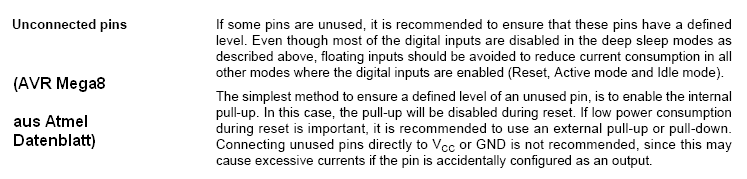

Hallo, ich habe grade ein Projekt mit einem M88 so weit fertiggestellt. Dabei werden acht Portbits als digitale Eingänge und OC1A als PWM-Ausgang benutzt. Außerdem angeschlossen sind -Reset -VCC -GND -XTAL1/2 und -AGND auf GND -AVCC auf VCC Der Anschluss AREF und alle nicht benutzten Portpins hängen derzeit in der Luft. Um das Projekt abzuschließen, würde ich gerne wissen, was man mit den nicht benutzten Anschlüssen macht und ob AGND und AVCC so verschaltet bleiben können (es wird kein interner ADC benutzt). Habe auch die Forensuche zum Thema kontaktiert, leider nichts gefunden, obwohl ich sicher bin, vor einigen Monaten einen ähnlichen Beitrag zum Thema in diesem Forum gesehen zu haben. Über eure konstruktive Hilfe würde ich mich sehr freuen! Viele Grüße
Moin, hobbybastler schrieb: > würde ich gerne wissen, was man mit den > nicht benutzten Anschlüssen macht nix :-) > AGND und AVCC... ist o.k MfG
Sauger schrieb: >> AGND und AVCC... > > ist o.k Danke! >> würde ich gerne wissen, was man mit den >> nicht benutzten Anschlüssen macht > > nix :-) Wirklich "nix"??? Hängen die dann nicht undefiniert in der Luft? Mir fällt noch folgendes ein: -Ich könnte die nicht benutzten Portpins natürlich alle auf "Eingang" schalten und die internen Pullup-Widerstände aktivieren. Das würde aber wahrscheinlich unnütz Energie kosten. -Oder alle nicht genutzten Portpins werden auf "Eingang" geschaltet und dann mit GND verbunden. -Oder alle nicht benutzten Portpins auf "Ausgang" schalten und dann auf LOW stellen. ???

Bernd schrieb: > Da ist doch immer (zumindest bei TI) eine Empfehlung im DB, was mit den > verschiedenen Pins passieren sollte, wenn man sie nicht braucht. siehe Anhang (aus dem Atmel-Datenblatt für Atmega8)
Sauger schrieb: > die sind nach einem Reset als Eingang konfiguriert. Und hängen damit undefiniert in der Luft, was man bei CMOS nicht macht. hobbybastler schrieb: > -Ich könnte die nicht benutzten Portpins natürlich alle auf "Eingang" > schalten und die internen Pullup-Widerstände aktivieren. Das würde aber > wahrscheinlich unnütz Energie kosten. Das ist eine Variante. Oder halt mit internem Pull-Down (falls vorhanden) nach Masse. Stromverbrauch...tja, ist ja nicht viel, aber stimmt, klar. hobbybastler schrieb: > Oder alle nicht genutzten Portpins werden auf "Eingang" geschaltet und > dann mit GND verbunden. Auch OK, aber dann nicht aus Versehen auf Ausgang schalten. hobbybastler schrieb: > Oder alle nicht benutzten Portpins auf "Ausgang" schalten und dann auf > LOW stellen. Ja, oder auf high. Dennoch würde ich genau deinen letzten Vorschalg machen, da i.d.R. das Board mit Massefläche bedeckt ist. Normalerweise ist nicht mit einer nicht-gewollten elktrischen Verbindung irgendwo zu rechnen - aber sollte es dennoch so sein, so ist die Wahrscheinlichkeit, eine Massefläche zu treffen, am größten. Also lieber auf low. Dennoch solltest du die Special-Function-Pins, wie AREF oder was es sonst noch so geben könnte, mal im DB nachschlagen. Da sollte eine Empfehlung drinstehen.
Danke für die ausführliche Antwort! Wahrscheinlich ist es am sichersten , nicht benutzte Pins auf Eingang zu schalten und die internen Pullups zu aktivieren (falls mal irgendwie ein Kurzschluss zu einem nicht benutzten Pin entsteht). Könnten in dem Fall irgendwelche Funktionsstörungen auftreten (z.B. durch EM-Felder in der Umgebung)? Ich vermute "Nein!", weil diese Pins ja im Programm nicht weiter abgefragt werden.
