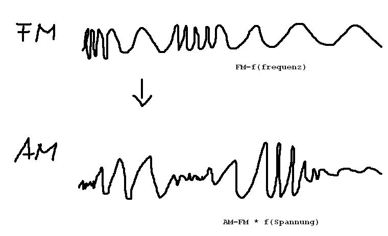

Servus, man man man wie will mann denn mit einer OP-Schaltung ein FFT/DFT durchführen? Ohoh da fällt mir was ein: Zuerst führst du eine FM Modulation durch -> Frequenzsignal und diese modulierst du anschließend noch mit der Amplitdue, sprich AM. Mit nem Controller wäre das ganze wohl etwas kleiner und je nach dem wohl auch einfacher! Mathias

Hoppla, dass das mit einem OP passieren soll habe ich glatt überlesen.. Sorry!! Gruß BT

Hallo, >man man man wie will mann denn mit einer OP-Schaltung ein FFT/DFT >durchführen? Na nicht mit einem OPV aber ein µC wäre dazu schon imstande. Mal abgesehen davon das es mit Kanonen auf Spatzen geschossen wäre. Viele Grüße Andreas
