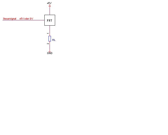

Hallo, ich möchte einen Feldeffekttransistor als Schalter verwenden. Es sind 5V zuschalten und die Last zieht ca. 100mA. Wenn das Steuersignal 5V liefert, soll der FET durchschalten. Bei 0V soll er Sperren. Der FET kommt als High-Side-Schalter zum Einsatz. Welchen FET nehm ich da? Wie verschalte ich ihn? Danke im Voraus
Grundlagen! Entweder du nimmst ein P Kanal Mosfet und drehst deine Logik um, oder ein N Kanal Mosfet und schaltest dann aber Masse. Egal wie musst du einen Logic Level nehmen, der bei 4V schon sauber durchschaltet. Eine Suche im Forum würde die 100000 Treffer liefern
> Welchen FET nehm ich da? > Wie verschalte ich ihn? P-Kanal Logic-Level, Gate an Eingang, Source an +5V, Drain an Last.

Ja, da er aber mit einem FET Highside schalten will, wirds (ohne
Bootstrap) wohl nur so gehen. Das Steuersignal zu invertieren (2 BE) ist
sicher einfacher als eine hochgesetzte Steuerspannung+Pegelwandler für
einen N-Kanal.
das war eigentlich meine Frage. Ob es möglich ist ohne größeren aufwand dies so aufzubauen.
ArnoR schrieb: > Das Steuersignal zu invertieren oder z.B. http://www.mikrocontroller.net/articles/Relais_mit_Logik_ansteuern
Hansi schrieb: > geht leider nur Hi-Side. Dann schau mal hier nach: http://www.st.com/internet/automotive/subclass/1037.jsp
Hansi schrieb: > geht leider nur Hi-Side. Also nimm ein P-Kanal LogicLevel Mosfet und invertiere das Gate mit einem weiteren Mosfet (z.B. BS170) und einen Widerstand (z.B. 22k). Geht wohl am einfachsten. gruß cyblord
Hallo Hansi, So etwa könnte Deine Schaltung im Prinzip aussehen. Natürlich genügt es wenn Du eine Möglichkeit - mit pMOS oder nMOS anwendest. mfG GroberKlotz
Eventuell noch einen Pulldown Widerstand an der Spannungsquelle damit das Gate beim N-Kanal nicht floatet.
