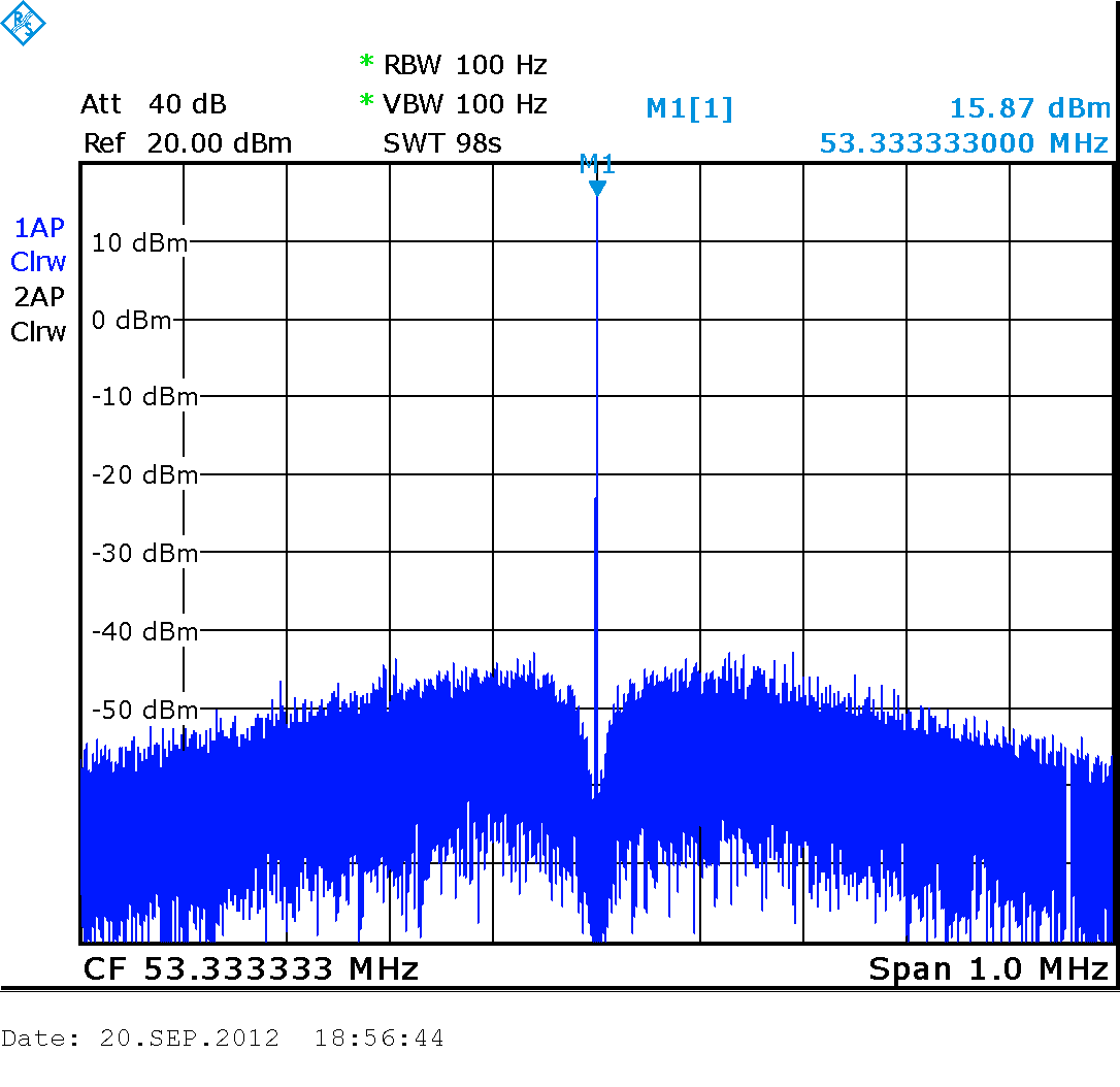

Hallo allerseits, ich habe hier eine kleine PLL aufgebaut um eine Frequenz um den Faktor *16/3 zu multiplizieren. Leider ist das Ausgangssignal alles andere als sauber. Der Spannungsregler ist mit 10uF Keramikkondensatoren abgeblockt. Was kann man da noch retten? Besonders merkwürdig finde ich, das in der Nähe des Peaks von 53,333333333MHz das Rauschen runter geht. Wie kann man das erklären?
Das Phasenrauschen des Ausgangssignals eines mittels PLL stabilisierten VCOs wird innerhalb der Schleifenbandbreite im wesentlichen bestimmt vom Phasenrauschen der verwendeten Referenz, multipliziert mit dem Quotienten aus Hauptteiler und Referenzteiler. Außerhalb der Schleifenbandbreite dominiert das Phasenrauschen des verwendeten VCO. Man kann sich das so vorstellen, daß innerhalb der Schleifenbandbreite der Regelkreis das Phasenrauschen des VCO ausregelt. Deshalb ist der Rauschpegel in Trägernähe niedriger als z.B. in 100kHz Abstand zum Träger. Welche Art VCO benutzt Du denn? Ein guter VCO hat einen LC-Kreis möglichst hoher Güte und eine möglichst schwache Ankopplung der Kapazitätsdiode, d.h. der Abstimmbereich ist nur so groß wie eben nötig, nicht etwa eine ganze Oktave wie typischerweise bei den bekannten POSxx-VCOs von Mini-Circuits.

@Peter, jetzt mal im Ernst: Dein VCO liefert ein Ausgangssignal mit einem Einseitenband-Phasenrauschen von -90dBc/Hz bei 100kHz Trägerabstand. Selbst ein POS-100 von Mini-Circuits ist um 40dB besser - und das bei einem Abstimmbereich von einer Oktave! Entweder hat Dein VCO eine ziemlich geringe Kreisgüte (RC-Oszillator?), oder das Rauschen schleppt sich über die Spannungsversorgung ein. Wie sieht denn nun Deine Schaltung aus?

Achja, zum Einbruch: Ändert sich der mit mehr/weniger externer Dämpfung?
Nicht, dass der SA mit irgendwelcher Eigenintelligenz während des Sweeps
da was verschlimmbessert...
