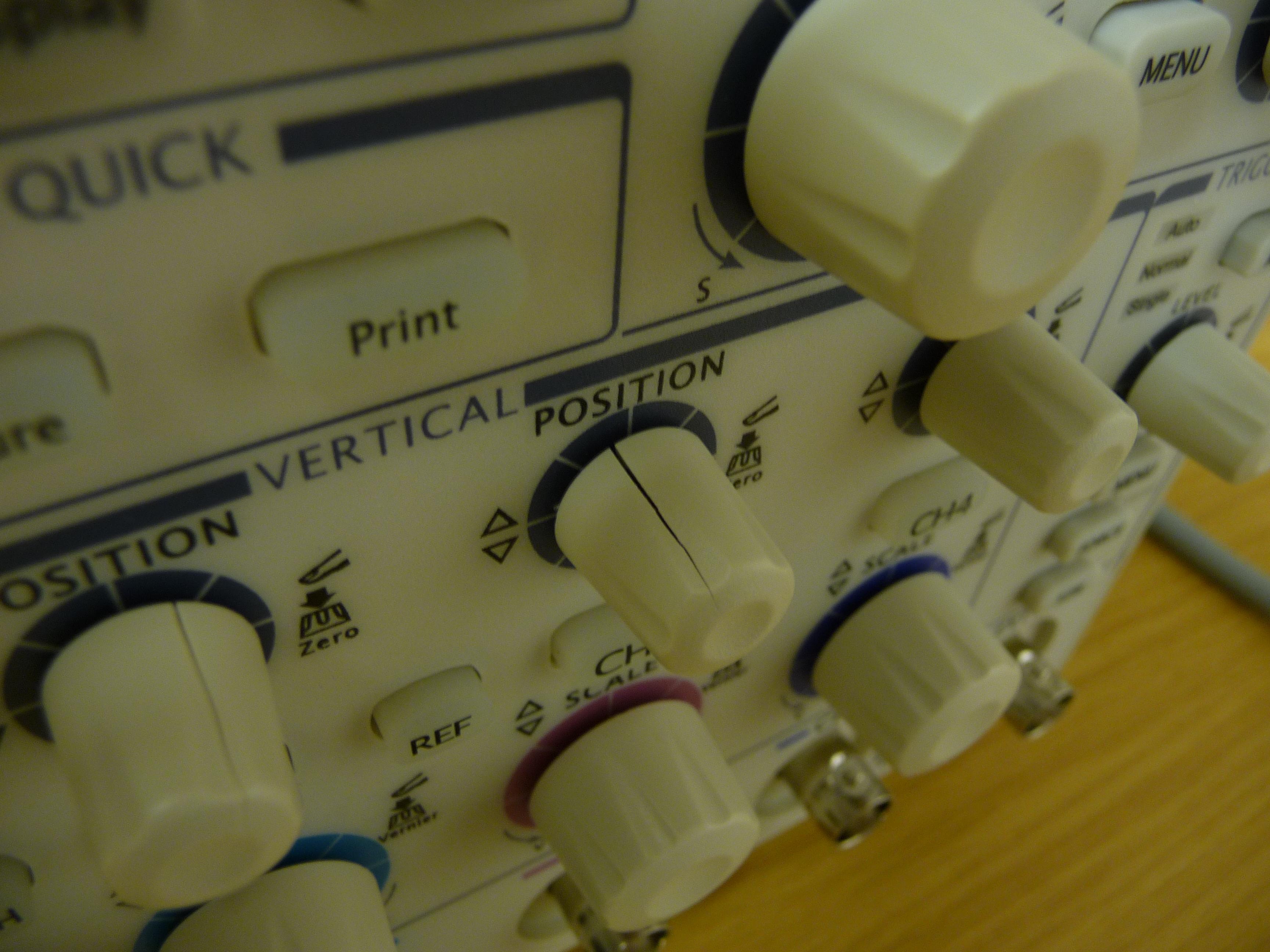

Hallo zusammen, ich habe mir auf ebay ein angeblich neuwertiges "Rigol DS1104B" gekauft. Nach dem auspacken viel mir auf, dass 4 Drehregler einen Längsriss haben. Zudem kann man die gerissenen Drehregler auch relativ einfach abziehen. Hat jemand von euch bereits ähnliche Mängel an einem Rigol Oszilloskop festgestellt? Deuten die gerissenen Drehregler eventuell daraufhin, dass das Oszilloskop bereits geöffnet wurde? Gibt es bei Rigol so etwas wie B Ware? Danke schonmal im Voraus.

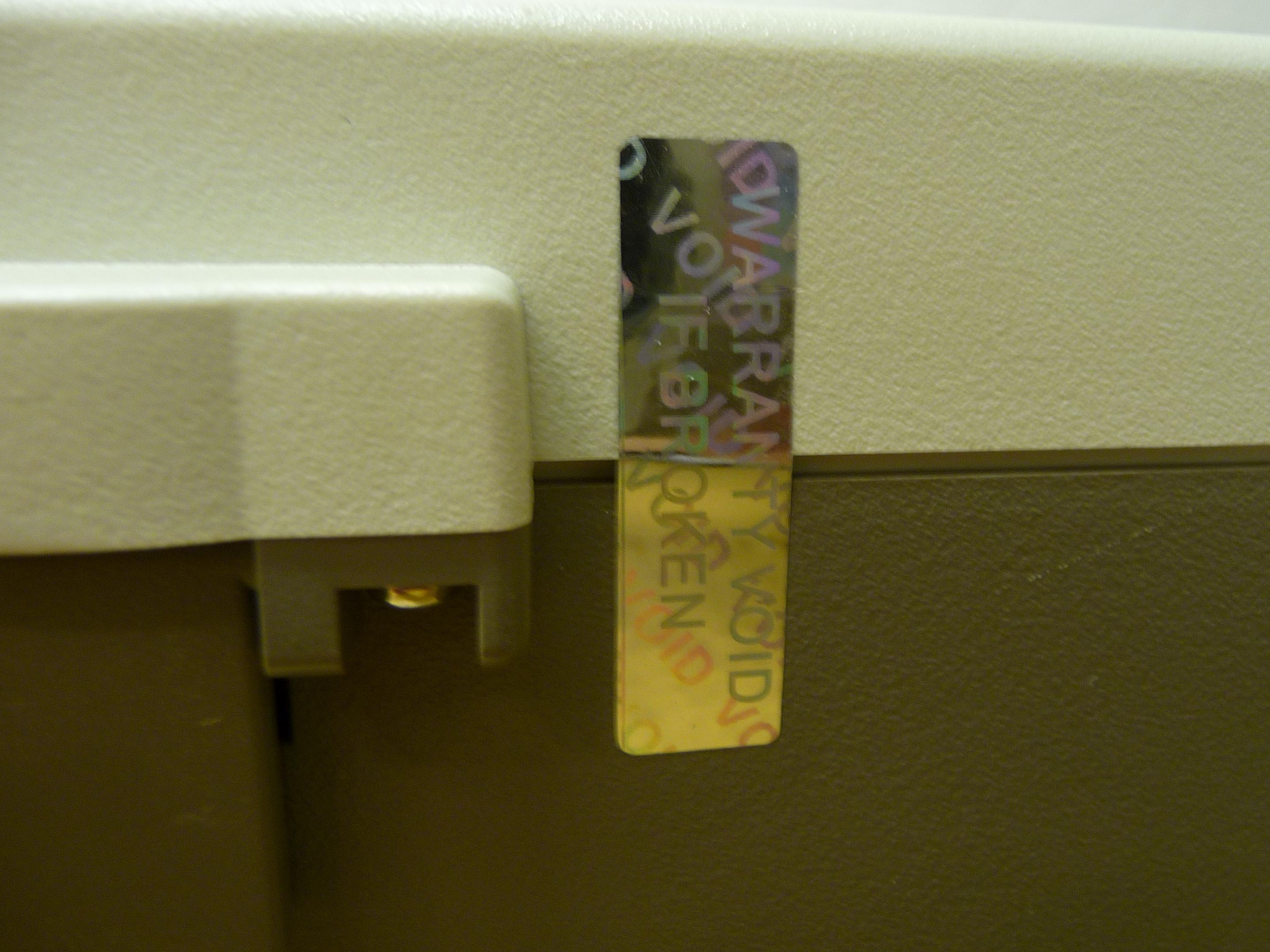

schau mal auf das siegel. da ist ein weißer klebestreifen mit rotem aufdruck warranty void if broken. hast du den auch drauf? edit:http://www.arduinoos.com/?p=1889
Clemens S. schrieb: > schau mal auf das siegel. da ist ein weißer klebestreifen mit rotem > aufdruck warranty void if broken. hast du den auch drauf? > > edit:http://www.arduinoos.com/?p=1889 An dieser Stelle ist ein silbern glänzender Aufkleber auf dem "warranty" steht. Ist der originale Aufkleber wirklich immer rot/weiß wie auf dem Bild aus dem Link?
Ich habe mal zwei Bilder gemacht, damit ihr besser einschätzen könnt um was es geht.
Das ist alles andere als Neuwertig. Ich würde entsprechende Beschwerde einreichen und ein neues Anforderung. An einen neu Gerät herzubasteln ist doppelte Pfuscherei.
Der gezeigte Position-Knopf zeigt zudem deutliche gebrauchsspuren.

Das das kein verbreitetes Problem ist, ist falsch. Ich habe meinen neu bei Batronix gekauft und hatte nach kurzer Zeit das selbe Problem. Da hat aber eine kurze Mail für ein paar neue Knöpfe gereicht, da das Problem bekannt ist. Eventuell kriegst du ja da Ersatz wenn alle Stricke reissen.
@temp Danke für die Info. Könntest du mir noch sagen, wie dein Garantie Siegel aussieht, da ich nicht bei Batronix gekauft habe und sicher gehen will, dass es noch nicht geöffnet wurde.
@franknstein ich habe nicht direkt in China gekauft sondern bei einem deutschen ebay Händler als neuwertig (Ausstellungsstück o.ä.)
Das Siegel ist in ordnung. Sieht bei mir auch so aus. Habe zwar ein anderes Model von der Firma, ist aber in Deutschland gekauft. Und da sieht das Siegel, wie bei dir aus.
ja siegel ist OK sah bei meinem ds1052e auch so aus als es noch dran war :-)
Bei meinem Rigol hatte der Position-Knopf auch einen Längsriss. Batronix hat mir auch anstandslos einen neuen Knopf geschickt. Ich hatte das für einen Einzelfall gehalten. Wenn das öfters vorkommt freue ich mich ja schon auf die Zeit nach der Garantie. :-(
