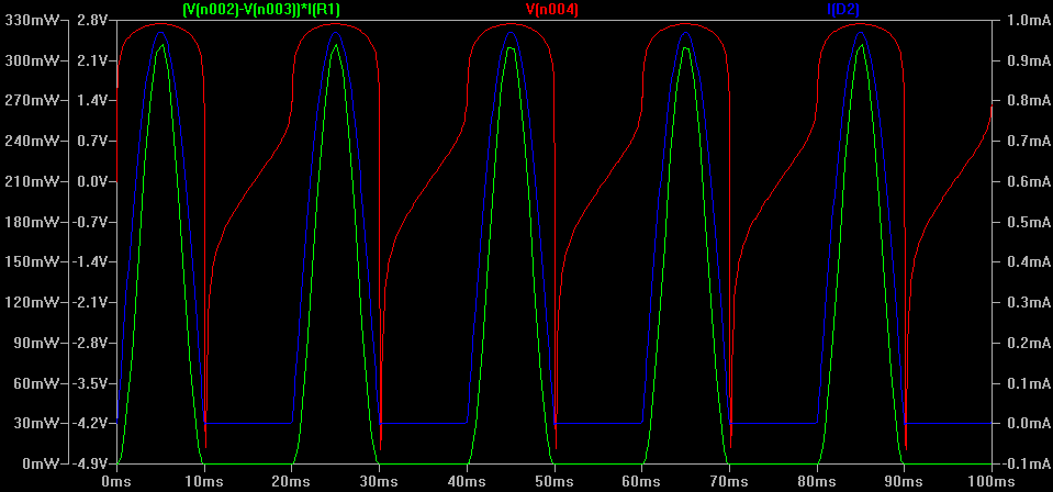

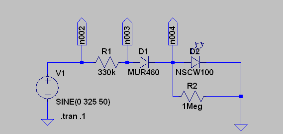

@ Stefan (Gast) >Was spricht dagegen? Deine Bauteilwerte. R2 sollte eher im Bereich von 10k liegen, denn 1,5 Mikroampere Sperrstrom sind ggf. schnell erreicht und die 10k tut keinem weh. >Heutige LEDs sind auch mit ein paar 100µA sehr hell! Ja. 1mA reicht bei einer Low Current bzw ultrahellen LED. Dann verheizt man auch nicht riesige Wärmemengen über dem Vorwiderstand. Aber praktisch sollte man eher 2x 150k in Reihe schalten, wegen der Spannungsfestigkeit normaler Widerstände.
>> Deine Bauteilwerte. R2 sollte eher im Bereich von 10k liegen, >> denn 1,5 Mikroampere Sperrstrom sind ggf. schnell erreicht und >> die 10k tut keinem weh. Doch dem R1 ;-) So reicht ein viertel Watt (für ganz mutige SMT). Solange die Reverse Spannung im grünen Bereich (und auch etwas darüber) bleibt sollte LED überleben. Sind die erlaubten Sperrströme nicht deutlich höher? Eher 50µA? Ich bezog mich auf die ultrahellen LEDs. >> Aber praktisch sollte man eher 2x 150k in Reihe schalten, >> wegen der Spannungsfestigkeit normaler Widerstände. Wohl wahr, ist dann aber immer noch kleiner und billiger als ein Kondensatornetzteil.Und R1 können dann fast regullär SMT 1206 sein. Stefan
@ Stefan (Gast) >>> Deine Bauteilwerte. R2 sollte eher im Bereich von 10k liegen, >>> denn 1,5 Mikroampere Sperrstrom sind ggf. schnell erreicht und >>> die 10k tut keinem weh. >Doch dem R1 ;-) So reicht ein viertel Watt (für ganz mutige SMT). Kaum. R2 soll ja den Sperrstrom von D1 an D2 vorbei leiten, ohne dass diese einen nennenswerte Sperrspannung sieht. Im einfachsten Fall nimmt man eine 1N4148 für R2 und das Thema ist endgültig vom Tisch. >Solange die Reverse Spannung im grünen Bereich (und auch etwas darüber) >bleibt sollte LED überleben. Eben das ist mit R2=1M nicht so sicher. > Sind die erlaubten Sperrströme nicht >deutlich höher? Eher 50µA? Ich bezog mich auf die ultrahellen LEDs. Es geht um den Sperrstrom von D1. Wenn der in die Größenordnung des Sperrstroms von D2 kommt, sieht D2 deutlich Sperrspannung. Jaja, solange der Strom durch R1 begrenzt wird, geht dabei eigentlich nix kaputt, ist aber dennoch unsauber, und das ohne Grund. Diode dran, fertig.
>> Im einfachsten Fall nimmt man eine 1N4148 für R2 und das Thema ist >> endgültig vom Tisch. >> Diode dran, fertig. Kurz nachgedacht ... da muss ich mich Deinem eindringlichen Plädoyer für eine Diode wohl anschließen. Stefan
