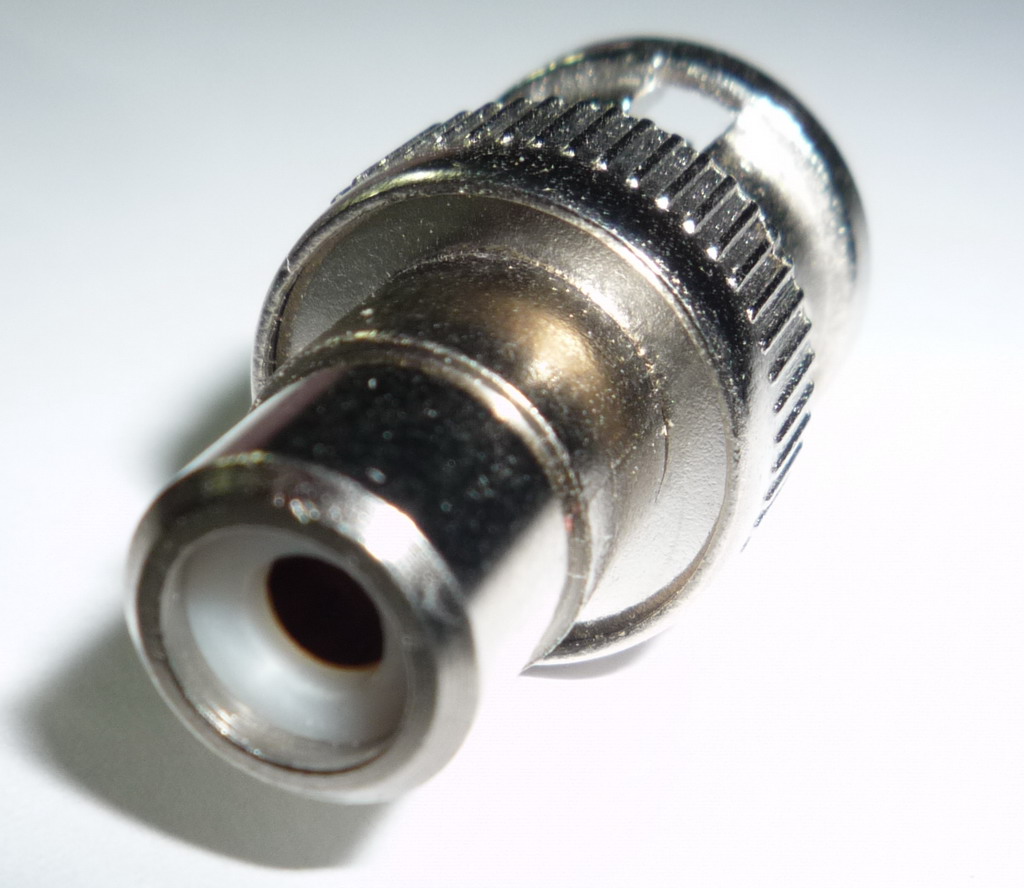

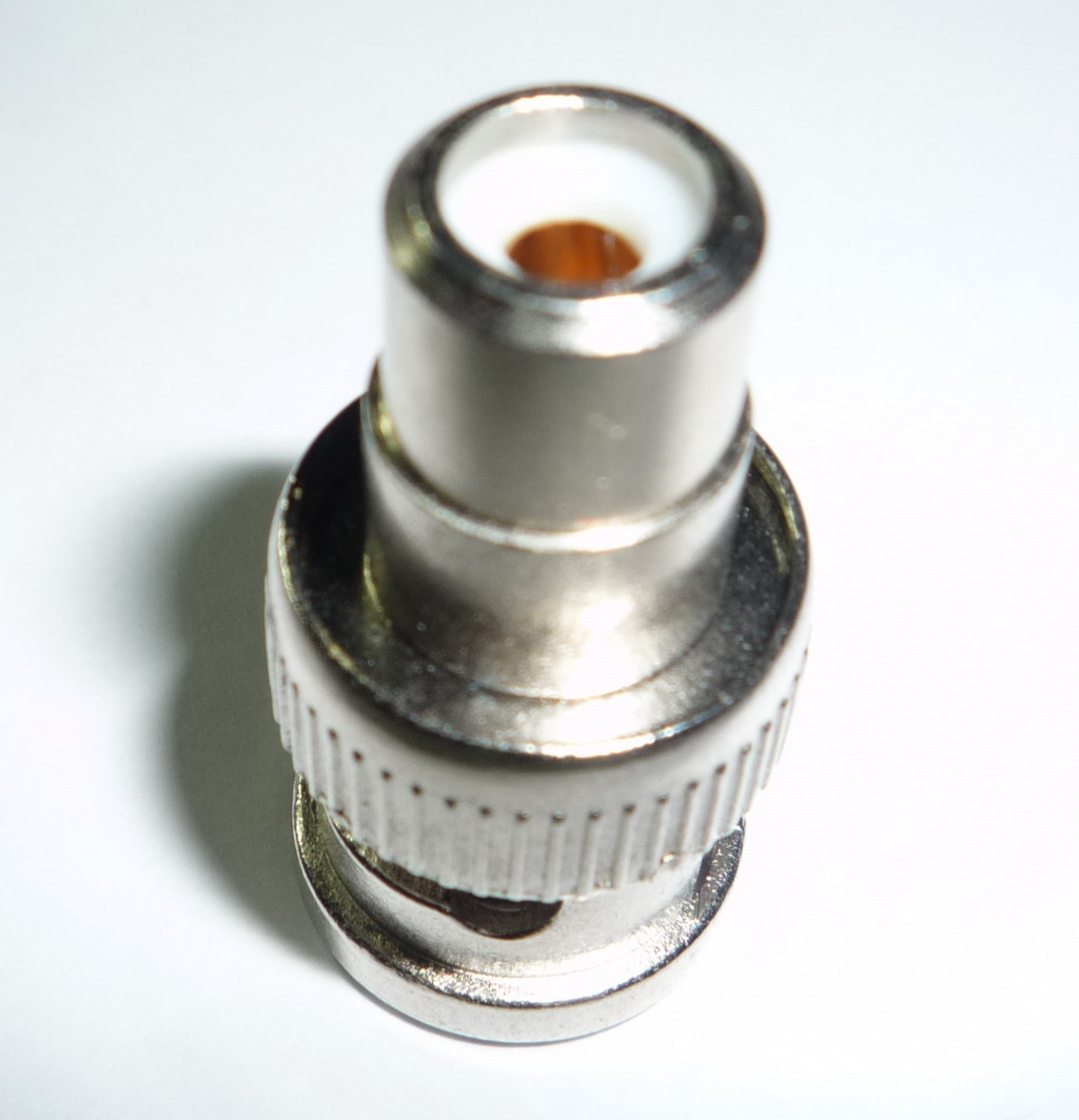

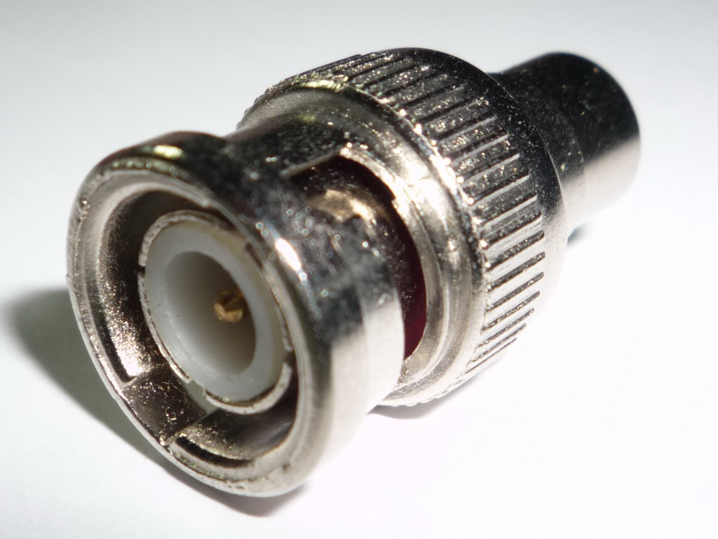

Ich habe diesen BNC Stecker von Reichelt geholt mit der Hintergrundgedanke, daß ich selber ein Kabel machen kann. Ich bräuchte nämlich einige kurze Kabel mit solche BNC Stecker dran. So etwa 10 cm oder 15 cm lang. Wie zum Geier soll ich hier ein abgeschirmtes Kabel anständig befestigen ? Offensichtlich ist der Stecker falsch. Welchen soll ich von Reichelt nehmen ?
Das Teil sieht aus wie ein BNC-Cinch Adapter. Welche Artikelnummer hast du da bestellt? Bei den Steckern ist häufig auch der geeignete Kabeltyp angegeben, darauf müsstest du natürlich auch achten.
das ist ja wohl bnc nach chinch, das bringt wohl nix. normal werden die bnc auf das kaben gepresst da braucht man noch ne zange dazu (und das richtige material). wie wärs mit nem alten netzwerkkabel (minimum ist aber 0,5m )?
Artikelnummer habe nicht da, Der sieht aus wie Chinch ist aber nicht. Frage ich mal anders. Welchen Stecker nehmen für Selbstbau ?

Tja, BNC-Steckverbindungen scheinen für den Herrn TdB völliges Neuland zu sein, wie uns sein Eigangspost ebenso anschaulich wie drastisch vor Augen führt. Ein Kabel fachgerecht an einen BNC-Stecker zu montieren, ist alles andere als trivial. Da kann man sehr viel falsch machen, was ganz besonders im HF-Bereich beispielsweise zu messtechnischen Katastrophen führen kann. Deshalb hier einige freundliche Vorschläge zur Problemlösung. Denn ein Gerät mit einer hässlichen, undurchdachten Frontplatte (Haptik-GAU) mag zwar funktionieren, aber unfachmännisch montierte BNC-Stecker führen bestenfalls zu Betriebsstörungen. - Ein fertig konfektioniertes BNC-Kabel kaufen. Die gibt es oft sehr preisgünstig in den unterschiedlichsten Längen. Da kann man auch als Bastler nicht viel falsch machen. - Da hier schon BNC-Cinch-Adapter vorliegen, einfach fertig konfektionierte Cinch-Kabel besorgen. s.o. - Falls der übermächtige Basteltrieb doch siegt und die BNC-Kabel selbst gefertigt werden: Aus dem Netz eine Montageanleitung herunterladen und üben, üben, üben!
Peter W. schrieb: > http://www.reichelt.de/Kamerazubehoer/RG-59-BNC-1/... > > Durchpitschen, fertig. Habe auch schon gefunden 1 Meter, ich brauche max 20 cm. ich ich schrieb: > wieviel brauchst du denn > > hab da noch einige rumliegen 75 Ohm Wie siehts aus ? wie lang ? RG Sebastian H. schrieb: > Artikel-Nr.: UG 88U bei Reichelt Gefunden und markiert.. > Kabel entsprechend RG58 dazu Finde ich nicht, welches soll es sein genau bitte ? Danke
