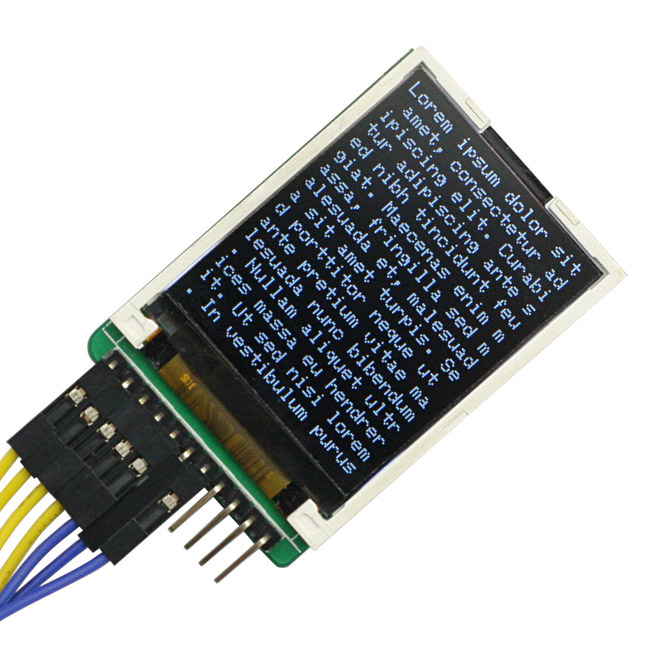

Wie wärs mit sowas: http://www.ebay.de/itm/1-8-Serial-128X160-SPI-TFT-LCD-Modul-Display-PCB-Adapter-SD-Socket-4-Arduino-DE-/251142916532?pt=Wissenschaftliche_Ger%C3%A4te&hash=item3a7948c9b4
Hallo, ohne Sockel EUR 4,93 http://www.ebay.de/itm/1-8-Serial-SPI-TFT-Color-LCD-Module-Display-128X160-/200554112312?pt=LH_DefaultDomain_0&hash=item2eb1f4e538
