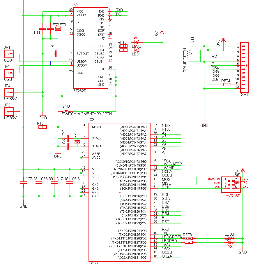

Hi, ich hab mir ein kleines Gerät gebaut, das in meinem PC eingebaut, perfekt funktioniert, allerdings nach dem Einschalten erst mal nicht... Gerät ist in einem 5¼ Schacht eingebaut, bekommt seine Spannung über die HDD Versorgung. Darauf ein M644 und FT232R, am USB Stecker ist +5V nicht angeschlossen. Nach dem Einschalten Bootet der PC, das Gerät beginnt sofort zu arbeiten, nach erfolgreichem Windows Start, wird ein Programm gestartet, das eine Verbindung zum FT232 aufbaut und Daten an diesen sendet, das klappt, ich seh das die RX Led blinkt. Auf den Empfang jedes Datenpakets soll das Gerät mit eigenen Daten antworten, das klappt nicht immer. Nach jedem 3- 4 Kaltstart muss ich die Spannungsversorgung kurz unterbrechen, dann gehts. Die Datenpakete sind 28 bzw 64 Byte lang. Meine Idee war, dass ich beim nächsten Teil, in die Spannungsversorgung einen Transistor einplane, der vom Mega abgeschaltet werden kann, wenn nach n Sekunden keine Daten empfangen wurden, abschalten und Neustart. Einen NPN Transistor, Basis mit R 10k an VDD = Durchgeschaltet wenn 5V anliegen, im Bedarfsfall Basis nach GND ziehen, aber wie? PNP ? Hab da auch nicht mehr so viel Platz auf der Platine So, genau da hänge ich jetzt. Ich hoffe mir gibt jemand einen Platzsparenden Tip Danke schon mal

Ich vermute am ehesten ein Problem am FT232, hier ist mal die Schaltung
Shit, seh grad der Reset vom FT ist hier beschaltet, ist ein neuer Entwurf, auf der fertigen Platine ist er UN- beschaltet
sBronco schrieb: > und wie gesagt; Reset reicht nicht! Damit macht er auch keinen Reset, sondern bleibt im Reset bis die Spannung >4,7V ist. > Shit, seh grad der Reset vom FT ist hier beschaltet, ist ein neuer > Entwurf, auf der fertigen Platine ist er UN- beschaltet Ein Resetpin ist dazu da, diesen auch zu benutzen. Also mach das auch. Entweder du hängst den FT-Reset mit an den Atmega-Reset, dann kommen beide gleichzeitig oder du hängst den Ft-Reset an einen Port vom Atmega und führst dann einen Reset des Ft per Programm aus. Aber nicht blöd an Vcc oder offen. mfg.

Reset macht irgendwie schon Sinn, kann das bei diesem kleinen Gehäuse aber nicht so kurz ändern, muss also eine neue Platine basteln und hoffen das es das war... beim ersten Entwurf habe ich das ursprünglich am M644 Reset mit dran gehabt, ging dann Routingtechnisch nicht, ohne einen Draht über die Platine zu ziehen, da das DB sagt geht auch ohne, weil intern beschaltet, hab ichs halt weggelassen. Juergen G. schrieb: > und in die USB+/- Leitungen sollten kleine Widerstaende 22R rein und C's > gegen GND. definitiv unnötig
Sodele, habe jetzt, mittels einer Litze, den Reset Pin vom FT232 an Reset vom M644 gehängt. Tata, alles tut. Ihr hattet recht, so gehts richtig.
