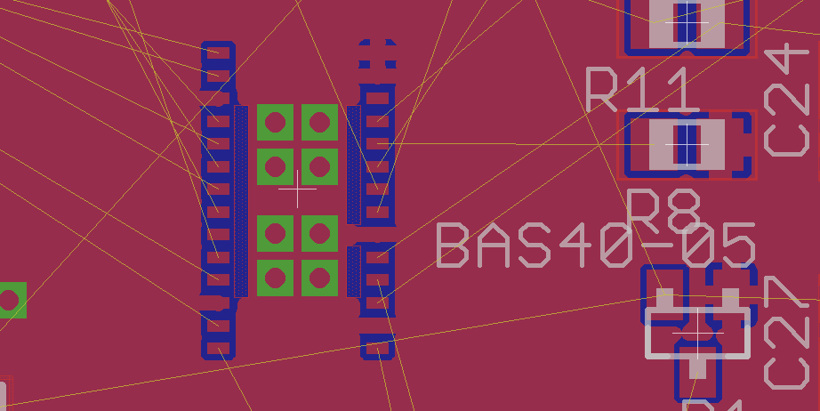

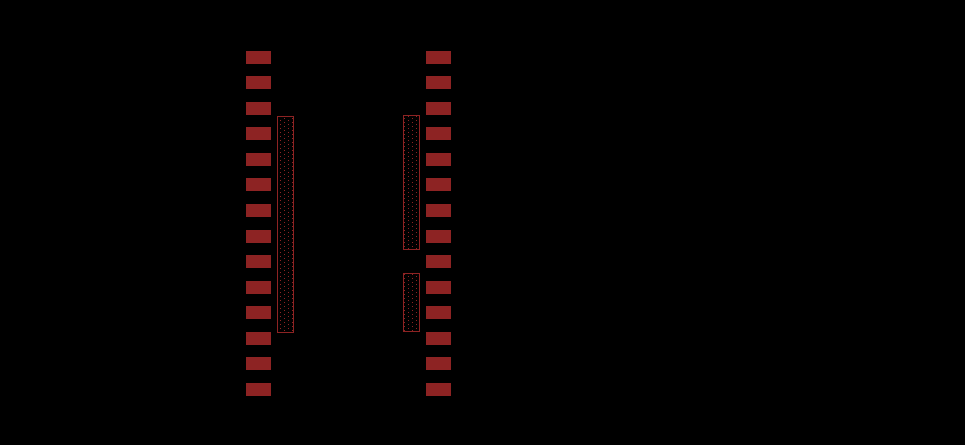

Hallo, ich habe ein IC, welches zur Wärmeabführung einen Kontakt mit der Kupferfläche benötigt. Die Fläche soll auch GND sein und es sollen keine Leitungen unter dem IC geroutet werden. Ich habe in der Eagle-Bibliothek ein Package des IC erstellt und in der Mitte eine Fläche tRestrict gesetzt. Jetzt werden zwar keine Leitungen dort geroutet, aber die GND-Fläche meidet den Bereich nun logischerweise auch. Wie kann ich das lösen?
Hab jetzt mal das versucht, scheint zu klappen. In der Mitte kommen noch vias hin und dann hat der Autorouter da keinen Platz mehr.
spi schrieb: > Die Fläche soll auch GND sein und es sollen keine dann setz einfach ein pad hin. > Leitungen unter dem IC geroutet werden. seit wann routet eagle leitungen durch nicht zugehörige pads? =)
Hm ok. Kann das Pad jetzt nicht GND nennen, weil dieser schon existiert. Wird das dann auch mit dem bottom layer verbunden?
spi schrieb: > Kann das Pad jetzt nicht GND nennen, weil dieser schon existiert. Ein Pad kriegt keinen Signalnamen, sondern eine Nummer. Pins kannst du gleich benennen, indem du das im Schaltplan dann unsichtbare Aftertag @0, @1, usw anhängst. > Momentan sieht es halt so aus. was passt daran nicht?
Wozu denn die Sperrflächen? Was hast du denn da vor? Du kannst auch im Board ein extra Polygon unter das IC legen, das einen höheren Isolate-Wert hat. Das muss nur einen niedrigeren Rank als das äußere Polygon haben.
Da sollen halt keine Leiterbahnen durchgeroutet werden. Ich hätte auch noch eine Frage zum GND. Sollte man das Board mit ground-Flächen in den Autorouter laden oder erst mal ohne, so dass ground als Leiterbahnen geroutet werden? Ich verwende dafür FreeRouting.
spi schrieb: > Da sollen halt keine Leiterbahnen durchgeroutet werden. Okay, dann ist das Restrict schon in Ordnung. Du kannst ja einfach die Masse durchlegen und den DRC-Fehler billigen. > Ich hätte auch noch eine Frage zum GND. Sollte man das Board mit > ground-Flächen in den Autorouter laden oder erst mal ohne, so dass > ground als Leiterbahnen geroutet werden? Ich verwende dafür FreeRouting. Um was für eine Schaltung handelt es sich denn? Wenn da irgendwas halbwegs sensisbles oder komplexes drauf ist, sollten Ground und Versorgung sowieso mit Verstand und von Hand geroutet werden.
