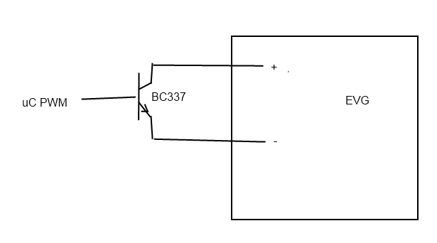

Hallo, im IRC hat dos4_ den Vorschlag wie im Bild angedeutet gemacht. Ansteuerbar über eine PWM mit 3-10 kHz. Wie seht ihr das? Grüße b52

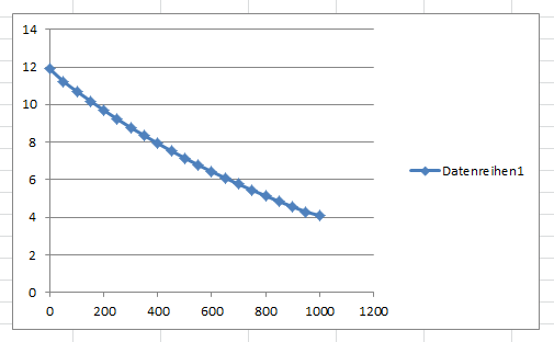

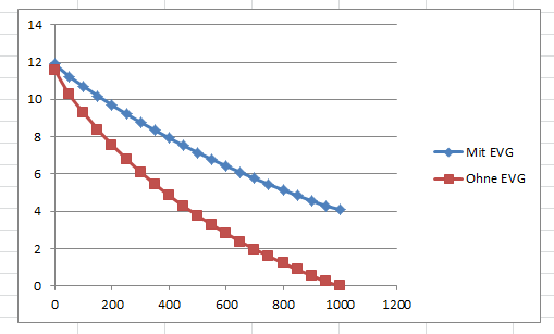

Ich hab die im vorigen Post gezeigte Schaltung mal mit einem BC337 Transistor aufgebaut. Es ergibt sich eine Kennlinie wie im Anhang zu sehen. X-Achse ist dabei die PWM mit 1000 ^= 100% bei einer Frequenz von 3,7 kHz. Hat jemand eine Idee wieso ich, selbst wenn ich die Basis auf High lege keine 0V am Ausgang kriege? Grüße Oli
Oli M. schrieb: > Hat jemand eine Idee wieso ich, selbst wenn ich die Basis auf High lege > keine 0V am Ausgang kriege? Weil ein Bipolartransistor auch im durchgeschalteten Zustand noch eine U_CE >0 hat. Probier mal einen Logik-FET.
... und evtl. kommt aus deinem Steuereingang vom Netzteil Strom raus, der auch bei leitendem Transtor einen Spannungsabfall über dem 4k7 Widerstand (R?) erzeugt.

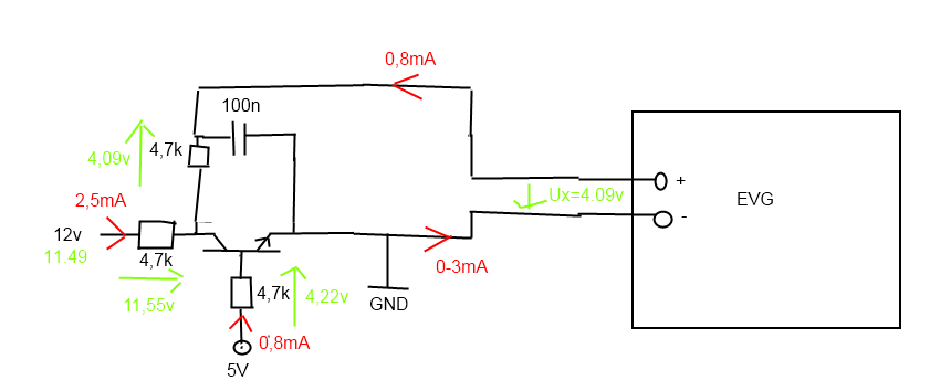

Wolfgang schrieb: > ... und evtl. kommt aus deinem Steuereingang vom Netzteil Strom raus, > der auch bei leitendem Transtor einen Spannungsabfall über dem 4k7 > Widerstand (R?) erzeugt. Das scheint der Fall zu sein. Was kann ich denn dagegen tun? Anbei hab ich die Schaltung mal ausgemessen und die Werte der Schaltung ohne EVG nachgeprüft. Ohne EVG funktioniert es wie es soll. Grüße Oli
> im IRC hat dos4_ den Vorschlag wie im Bild angedeutet gemacht. Die ist eher Blödsinn. +12V | uC --10k--+-----|+\ LM321 | | >---+-- 0-10V 100nF +-|-/ | | | | | | +--(-22k-+ | | | | 10k | | | | GND ------+---+--+------ Ja, du brauchst eine Versorgungsspannung über 10V dazu. Wenn der Dimmer einen Strom zur Verfügung stellt, geht +3.3V | +--+-- 0-10V uC --10k--+-----|-\ LM321 | | | | >--1k--|< | 100nF +-|+/ BC547 |E | | | | | | | +--(---22k---(--+ | | | | | 10k | | | | | | GND ------+---+--+---------+----- GND
MaWin schrieb: >> im IRC hat dos4_ den Vorschlag wie im Bild angedeutet gemacht. > > Die ist eher Blödsinn. Kannst du mir auch beantworten wieso? Ich hab schon öfter gelesen das man es so sehr gut machen kann.

Was spricht gegen diese Schaltung? Da das EVG ja 0,8mA liefert bei 12V kann ich es ja über den Transistor kurzschliessen und erhalte so eine ganz lineare Spannung über die PWM.

In der obigen Skizze ist ja was grob falsch: Es fließen 0.8 mA aus dem Netzgerät heraus und über die GND-Leitung 0 bis 3 mA hinein. Wer kommt denn auf sowas? Solange diese Skizze geglaubt wird, solange ist doch jeder weitere Kommentar oder jede weitere Hilfe sinnlos, weil nicht verstanden.
spontan schrieb: > Es fließen 0.8 mA aus dem Netzgerät heraus und über die GND-Leitung 0 > bis 3 mA hinein. Das ist durchaus korrekt. 0.8mA liefert das EVG als Konstantstrom und durch die PWM liefiert der uC über den Transistor auch noch seinen Teil. Nur eben nicht Konstant aufgrund der PWM. Durchaus ein realistisches Verhalten. Zu mal das nicht ausgedacht ist sondern nachgemessen wurde.

>>spontan schrieb: >> Es fließen 0.8 mA aus dem Netzgerät heraus und über die GND-Leitung 0 >> bis 3 mA hinein. > > >Das ist durchaus korrekt. 0.8mA liefert das EVG als Konstantstrom und >durch die PWM liefiert der uC über den Transistor auch noch seinen Teil. >Nur eben nicht Konstant aufgrund der PWM. Durchaus ein realistisches >Verhalten. Zu mal das nicht ausgedacht ist sondern nachgemessen wurde. Da muß ein Meß-(Denk)-Fehler vorliegen. Eine Stromquelle kann nicht auf einem Anschluß einen Konstantstrom liefern, auf dem zweiten einen gepulsten Strom. Es ist ein Stromkreis, da ist der Strom gleich, in der Höhe und im zeitlichen Verhalten.
spontan schrieb: > Eine Stromquelle kann nicht auf einem Anschluß einen Konstantstrom Es sind ja auch zwei Stromquellen.
