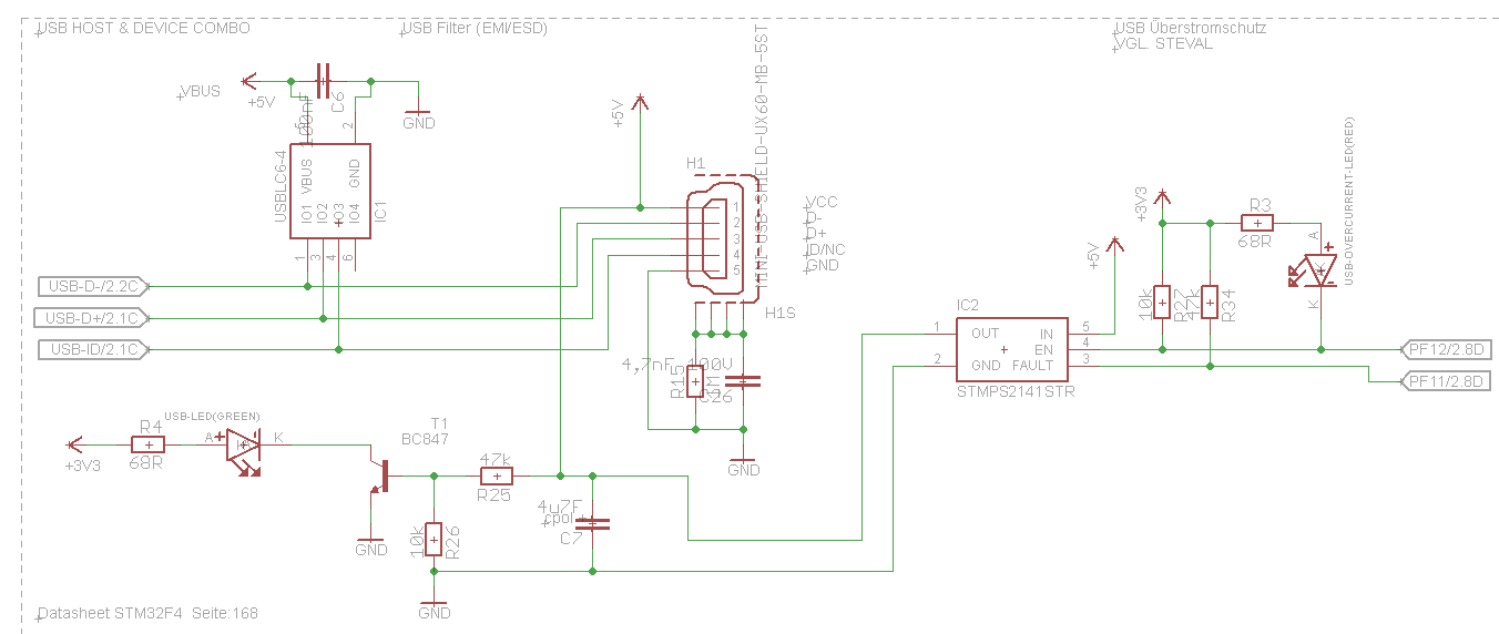

Hi, seht ihr vielleicht noch was an meiner USB Beschaltung? Es ist ein USB Dual Role am STM32F4 (Device & Host). USBLC6-4 ist ein EMI Filter und STMPS2141 ist ein Überstromschutz. Pullups sonst brauch man wohl keine. Ich hab mich da am ST-EVAL Board orientiert. Viele Grüße Sven

Du hast den Input (IN) und Output (OUT) des STMPS2141 über "+5V" kurzgeschlossen. Ist das so gewollt?
nachdenklich (Gast) hat recht! Wenn Du das Board event. über USB versorgen willst, mach 'ne Steckbrücke.

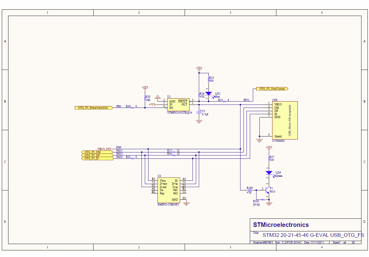

Ich wollt das so machen wie ST. oder wie Keil Seite 4 : http://www.keil.com/mcbstm32f400/mcbstm32f400-schematics.pdf -> hab gerade bemerkt das die LED nicht an FAULT dran war.

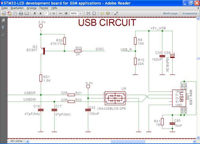

Eher irreführend, da softwaregesteuert und für stm32f103.Soweit ich weiß, hat der keinen "Host-mode" ?!? Dies ist die einfachste Art für USB. Wenn "Device-mode" dann 5V über Kabel für Board(USB_P bringt den µC in "Device"). Dein "Pullup" ist -DISC- . Ich habe dies nur gezeigt, weil hier tatsächlich ein "Pullup" vorkommt -
OK, http://www.st.com/internet/com/TECHNICAL_RESOURCES/TECHNICAL_LITERATURE/DATASHEET/DM00035129.pdf Seite 170 USB controller configured in dual mode and used in full speed mode. Das ist ja das was ich machen wollte und der kann scheinbar auch Host, daher auch der USB Micro/Mini stecker mit dem ID Pin. Aber auch hier im Datasheet. Kein Pullup
Sven S. schrieb: > oder wie Keil Seite 4 : > http://www.keil.com/mcbstm32f400/mcbstm32f400-schematics.pdf Ja, -beste Lösung .Aber besser eine mini - AB und eine normale A-Buchse .
Sven S. schrieb: > http://www.st.com/internet/com/TECHNICAL_RESOURCES... > > Seite 170 Und wenn Powerswwitch nicht "enabled", dann 5v Boardspannung über USB. Geht.
Ich würde behaupten, an den Power-switch gehören 5V(nicht Vdd);
