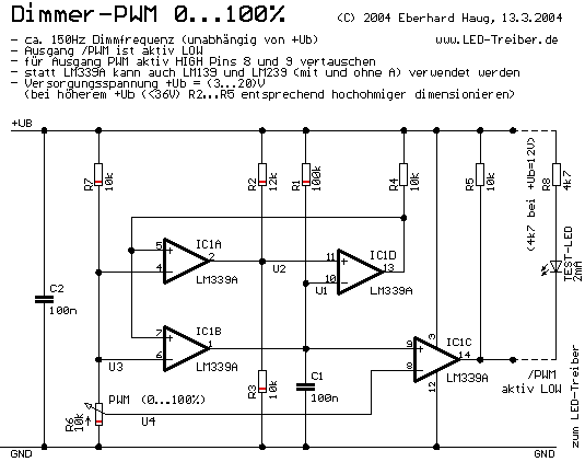

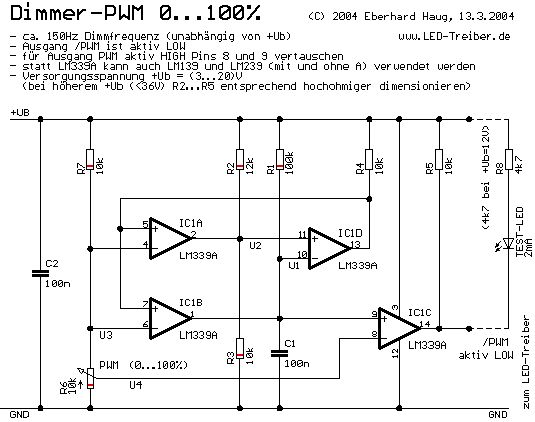

pwm geht auch ohne controller mit nem schnöden lm339. das ding hat nen steuereingang... http://www.led-treiber.de/ pwm dimmer...... mfg
@dolf ja, ein einfacher Transistor oder ein 7404 tuts ja auch schon. Ich wollte nur mal lauschen, ob jemand noch eine andere Idee hat. Die Idee, bei geschlossenen Schalter weniger Strom zu haben ist halt etwas Realitätsfremd
