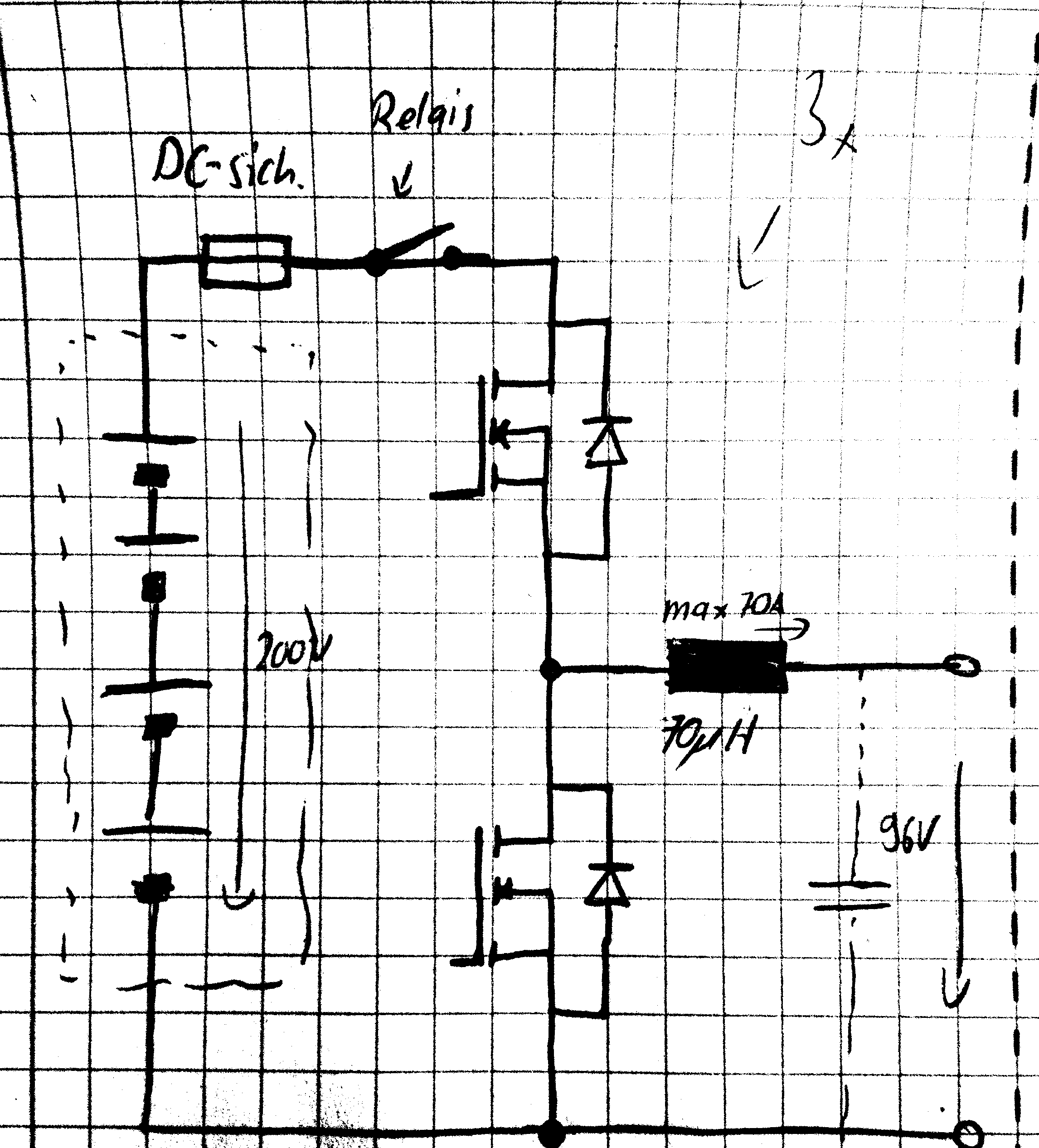

Hallo! im Zuge meiner BA muss ich einen DC/DC Wandler Projektieren. Es waren bereits einige Bauteile (MOSFETs, Treiber und Spulen) vorhanden, die ich verwenden soll. Es sollen drei gleichartige Tiefsetzsteller a ca. 10kW aufgebaut werden, die dann parallel geschaltet werden, um den Gesamtausgangsstrom zu erhöhen. Nun kommen bei mir ein paar fragen auf (stehe wahrscheinlich auf dem Schlauch :-/) Eingangsseitig schicke ich knapp unter 200V aus einem LiFePo4 Akkumulator rein. Ausgangsseitig sollen am Umrichter dann 96V anliegen. Das E-Fahrzeug hat eine Leistung von 27KW (laut Aufgabenstellung) Sind hier die Spulen dann nicht zu klein gekauft worden? oder habe ich den Sekundärseitigen Strom von 104,2 A pro Modul falsch berechnet? (für die Berechnung takte ich mit T=50kHz, U=200V,L=70µH) Danke! Gruß

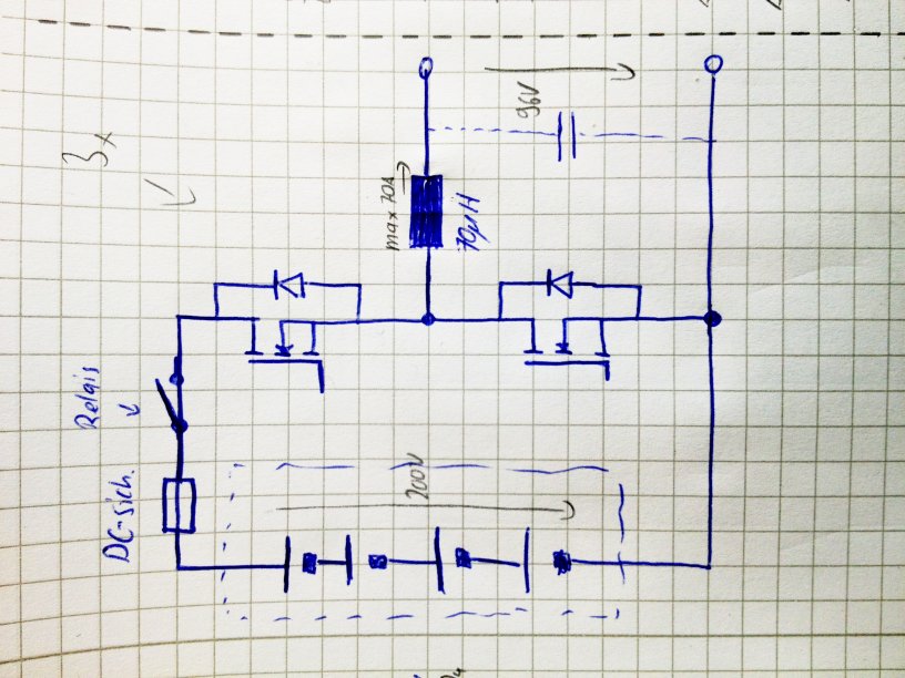

Meine Glaskugel sagt mir, dass Du wegen des Bildformats gleich Ärger bekommst. Eine Alternative findest Du in der Anlage. Hinsichtlich Deines eigentlichen Problems kann ich Dir nicht adäquat helfen.
Tom F. schrieb: > im Zuge meiner BA ...solltest du zumindest Bildformate verstanden haben. Schau mal, von 2,4 MB auf 100 kB ohne ernsthaften Informationsverlust.
Kannst du mal kurz das Konzept für deinen Tiefsetzsteller erläutern? Hast du dir die Schaltung selbst ausgedacht? Gruß Oliver

Ganz einfache Überschlagung: Bei 10kW pro Wandler muss die Spule bei ca 100V Ausgangsspannung 100A liefern können, im Falle des nichtleitenden oberen Transistors (Freilauf). Daher ist deine Spule auf jeden Fall zu klein. Nur mal so als Frage: Hast du jemals einen Buck-Wandler gebaut oder in Betrieb genommen? Also auch etwas anderes gesehen als diese Prinzipskizze von oben?
Tom F. schrieb: > Das E-Fahrzeug hat > eine Leistung von 27KW (laut Aufgabenstellung) Im Betrieb oder beim Anfahren? Vergiss nicht, das beim Anfahren locker mal die doppelte Leistung zusammenkommen kann. (Anfahren am Berg mal weggelassen) Tom F. schrieb: > Sind hier die Spulen dann > nicht zu klein gekauft worden? Das wissen wir natürlich nicht, aber alleine die Drahtstärke dürfte bei 100 Ampere den einen oder anderen Kupferhändler reich machen. Überschlägig geschätzt, müssten die mindest 15 mm^2 Querschnitt haben. (bei 6A/mm^2) Der Ansatz ist einfach schlecht. E-Autos müssen gute Wirkungsgrade haben, um die Batterieleistung auf den Boden zu bringen und jeder Stellbaustein zwischen Batterie und Motorelektronik ist da fehl am Platz. Teil also die Batterieblöcke in 2 * 100 Volt, wie oben schon vorgeschlagen.
habs so versucht: a= U2/U1 = 96V/200V = 0,48 => Tein = 0,48*20µs = 9,6µs P2 = P1 = 10kW @ 50A Primärseitig I2 = 104,2A bei U2 = 96V Sekundärseitig DeltaI = (U1-U2)*(1/L)*(T-Tein) = 14,263A Il = I0+(DeltaI/2) => wie komme ich auf I0? glaub ich muss nochmal ne Nacht drüber schlafen... heut raff ichs nicht mehr

Tom F. schrieb: > Il = I0+(DeltaI/2) > > => wie komme ich auf I0? Ist I0 nicht der DC Wert des Stromes?
no? Mach dir eine Skizze und schau, wie der Strom durch die Drossel aussieht und schau, welche Unbekannten du weiter eliminieren kannst. Tipp: Ergibt sich aus dem Tastgrad, Ein- und Ausgangsspannung, Lastwiderstand etc. Wenn das nicht zum Ziel führt: http://schmidt-walter.eit.h-da.de/smps/abw_hilfe.html MfG
Tom F. schrieb: > glaub ich muss nochmal ne Nacht drüber schlafen... heut raff ichs nicht > mehr Rechnung passt doch. Nur wenn du an der Stelle schon rechnest macht mich das nachdenklich... - Mittlerer Spulenstrom gut 100A (Leistung) - 20% drauf als Peak-Strom (hier sinds nur 7A wegen der großen Induktivität) > Spulenauslegung: Sättigung 125A (hier 111A), thermisch 104A I0 (der Eingangsstrom?) - Mittel 50A (aus Leistung) - Max hier 111A - Stromverlauf: 0A (taus), Rampe 97A-111A (ton), ... ohne Schaltvorgänge, Verluste, etc. Stephan
