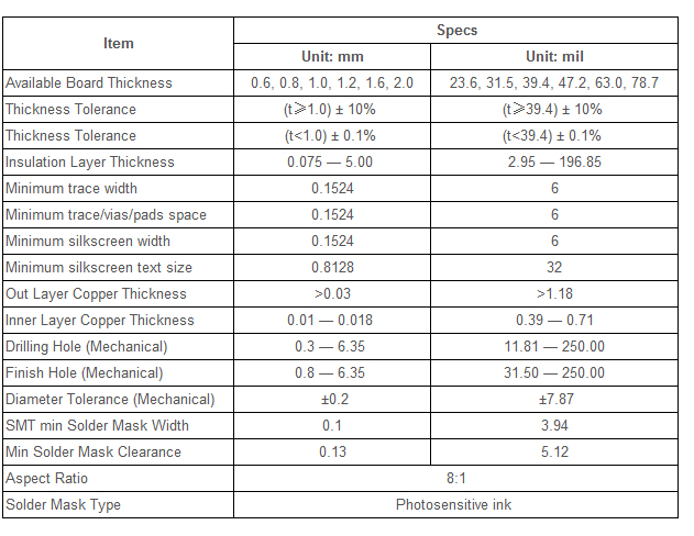

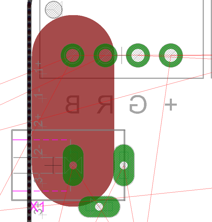

Wo wir schon gerade dabei sind.... ^^ Wenn ich noch einmal zu den 10A zurück kommen darf.... Wenn ich jetzt eine platine baue, und 10A transportieren möchte, wie groß muss die Leiterbahn sein ? Hier steht bei 10A 10mm ... http://www.mikrocontroller.net/articles/Leiterbahnbreite das kommt mir aber seeehr groß vor oO Das wäre ja riesig ? Macht das überhaupt dann sinn, weil die Pins von einem Powerjack oder weitere Pads auf der Platine viel kleiner sind. Ich habe mal die Spezifikation von meinem Platinenhersteller angefügt. Grüßeeee
10mm für 10A auf 35µ ist normal...musste halt mir leben oder eine wesentlich höhere erwärmung in kauf nehmen..
Ach du schande. Dann sieht das rooten so aus wie auf dem Bild lol. Dann überdeckt meine leiterbahn alle pins ^^ Ernsthaft 10mm ??
Martin Rox schrieb: > Ach du schande. Dann sieht das rooten so aus wie auf dem Bild lol. Dann > überdeckt meine leiterbahn alle pins ^^ Ernsthaft 10mm ?? JA bei 35µm!!
Nein, die Buchse kann ja nur 5A.
Ausserdem gibt es 70um Platinen, da sind di nur halb so breit.
> Macht das > überhaupt dann sinn, weil die Pins von einem Powerjack oder weitere Pads > auf der Platine viel kleiner sind. Ich kenn keine Pins die nur 35µm wie das Kupfer auf der Platine dick sind. Von daher ist nur der Übergang zwischen Platine und Pin eine Engstelle. Dort erwärmt es sich ein bischen stärker, das wird aber durch die Toleranzen an den anderen Stellen gedeckt.
Okay dann route ich die zu den Pins hin etwas schmaler, und der Rest wird dann GRAAANDE =) kann man nix machen :( Dankeschön ;)
Martin Rox schrieb: > Okay dann route ich die zu den Pins hin etwas schmaler, und der Rest > wird dann GRAAANDE =) kann man nix machen :( > > > Dankeschön ;) doch! eine buchse nehmen die 10A schafft und basismaterial mit > 35µ kupfer..
Huhu, ich habe jetzt eine buchse gefunden die 10A schafft... es gibt anscheinend genau eine buchse auf der welt die das kann hehe ^^ Das Basismaterial ist vom Hersteller festgelegt. Da kann ich leider nichts ändern. Die Spezifikationen habe ich oben gepostet. Ich weiß leider nicht genau wie dick das Kupfer ist, da ich aus den spezifikationen nicht wirklich schlau werde ^^
Steht doch da, Out Layer Copper Thickness:
>0,03mm also >0,03um
Die Innenlagen sind dünner!
Wenn dieser Hersteller nicht das produzieren kann was du benötigst, dann
suche dir einen anderen. Ist ja nicht so, dass es nur einen gibt.
