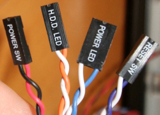

Hallo Leute, ich wollte mir gewinkelt Stiftleisten kaufen, um mehrere Platinen miteinader zu verbinden (1 und 3 pol - würde mir die passend aus dennen von Reichelt schneiden: SL 1X40W 2,54). Nun suche ich passende female-Stecker (?!) dazu. Ich möchte mir eigentlich nurnoch Litze dazu kaufen und fertig (siehe Anhang). Kann mir da jemand helfen? Oder hat jemand eine bessere Idee? lg Felix.

Ich sehe schon, hab mich wohl mangelhaft ausgedrückt. Also: Eigentlich brauche ich die Stiftleiste als: 1Pin und als 3Pin Leider gibt es das bei Reichelt nicht (nur 10, 20, 40pins). Ist auch nicht so wichtig, da zwischen den Pins ja Kerben sind. Ich schneide mir einfach 10x 1Pin und 10x 3Pins mit nem Messer raus. Jetzt brauche ich noch eine 1Pin und 3Pin 'Buchse'. Dabei suche ich sowas wie in meinem ersten Post zu sehen ist. Ich schiebe einfach bissl Kuperlitze durch und habe mein fertiges Kabel. Hoffentlich ist das verständlich :/ Ah, ich hab noch ein gutes Bild gefunden. Sowas in der Art suche ich.
Dann sind die CV-Teile von CSD genau was du suchst, siehe oben.

Jaa okay okay. Da gucken doch aber die Pins ebenso raus? Wie bringe ich da meine Litze an? Löten? Da verbrutzel ich doch alles. Gibt es nicht irgendwie sowas mit Widerhaken, wo ich einfach das Kabel reindrücke und es nicht mehr rauskommt? (ja, doof ausgedrückt; ihr wisst aber was ich meine, hoffe ich).
Bluurpo schrieb: > Jaa okay okay. > > Da gucken doch aber die Pins ebenso raus? > Wie bringe ich da meine Litze an? Mit einer Crimpzange. Siehe z.B. http://www.rc-network.de/magazin/artikel_08/art_08-050/art_050-01.html > Gibt es nicht irgendwie sowas mit Widerhaken, wo ich einfach das Kabel > reindrücke und es nicht mehr rauskommt? Nein.
Gerade nach dem Absenden gesehen: Der Artikel verlinkt am Anfang auf den folgenden, wo dazu noch bessere Bilder und Erklärungen sind: http://www.rc-network.de/magazin/artikel_03/art_03-0015/art_03-0015-00.html
