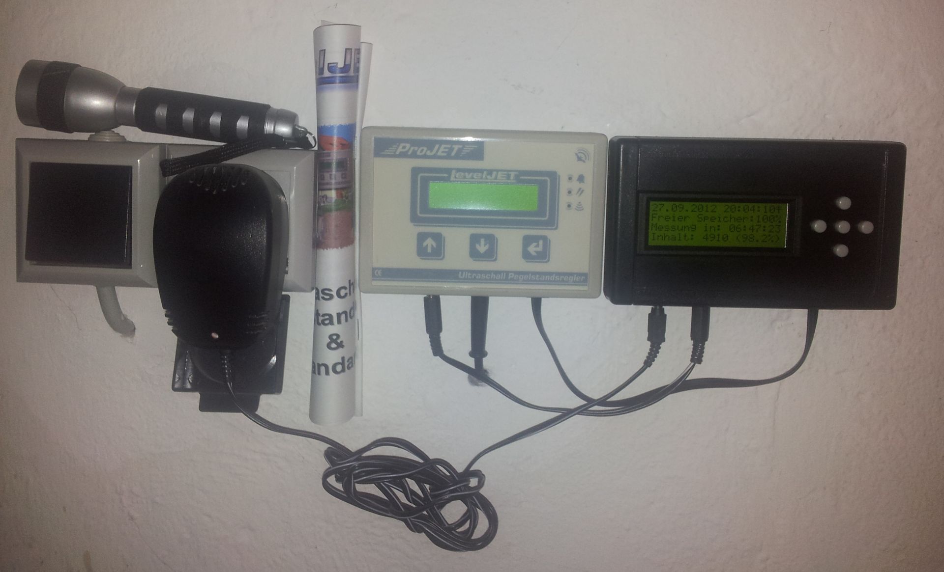

Hi, sorry, wenn ich mal einen "Gegenvorschlag" mache, aber vielleicht wäre das bei Dir ja auch interessant. Ich stand damals vor dem gleichen Problem und hab mir dann dieses Ultraschall-Messgerät in der Bucht gekauft: http://projet.de/leveljet-e.html Das Teil geht auf 10 Liter genau und wir haben einen 5000l Tank. Einziges Problem: Das Teil misst - wenn eingeschaltet - im Sekundenrhythmus, was mir viel zu häufig war. Laut Hersteller ist das Teil zwar verschleissfrei, aber ich habe mir dann ein zusätliches Gerät gebaut, dass alle 8 Stunden das Teil einschaltet, die Messwerte übernimmt, auf einen EEPROM speichert und die letzten Daten auf dem Display anzeigt. Das "Speichergerät" hat dann auch noch einen SD-Slot. Wenn ich eine SD-Karte reinstecke, dann werden die gespeicherten Messungen als csv-Datei auf die Karte gespielt und können direkt in Excel ausgewertet werden... Das Teil läuft inzwischen seit einigen Jahren... Wenn Interesse besteht, kann ich den Schaltplan, das Layout und die Software gerne posten... Wenn das nichts ist: Viel Glück mit dem Durchflussmessgerät. Laut einem Freund von mir (Gas-/ Wasserinstallateur) kann man damit ganz klar feine Messungen machen... Es gibt auch eine Alternative, dass die Zeit gemessen wird, an der an der vorhandenen Ölpumpe Spannung anliegt. Da diese Pumpen eine fest definierte Fördermenge haben, ist die "Ein-Zeit" direkt proportional zur Fördermenge... Da brauchst Du dann gar kein zusätzliches Messgerät.

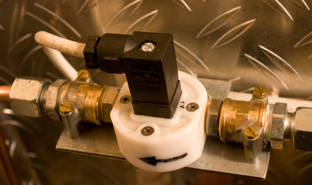

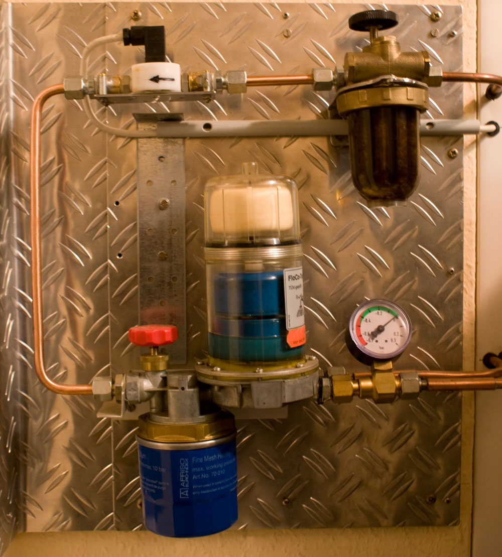

Hallo, @Werner P.: genau so etwas würde ich auch gerne bauen. Hast du dir extra vor dem Volumenmesser noch einen Ölfilter eingebaut, damit es nicht zu Verstopfungen kommt? Zumindest sieht es bei dir so aus. Nach dem Filter von meiner Anlage kann der Durchflussmesser nicht installiert werden, weil dann eine Vor- und eine Rücklaufleitung zu dem Brenner führen. Und davor habe ich die Befürchtung dass es verstopfen kommen könnte. Hat da irgendjemand Erfahrungen mit?

@ Werner P. Ich weiß nicht ob hier noch mitgelesen wird oder ein Benachrichtigung gesetzt ist. Folgendes: Ich habe mir ebenfalls einen Heizölmesser nach dem Vorbild von Werner gebaut. Also soweit funktioniert das ganze eigentlich... Allerdings habe ich als Vorfilter einen 1-Strang Filter verbaute, in welchem sich jetzt regelmäßig Heizölgas bildet. Allerdings bekomme ich die Leitung nicht richtig entlüftet. Nun sehe ich auf den Bilder von Werner, dass dieser einen 2-Strang oder einen 1-Strang mit Rückführung verbaut hat. Ich würde nun auch auf einen entsprechend Vorfilter setzten nun ist nur die Frage welcher Typ hier verbaut wurde. Wäre prima wenn hier jemand weiter weiß. THX
