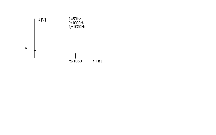

Lothar Miller schrieb: > Welchen Ansatz würdest du für diese Hausaufgabe wählen, wenn da > Frequenzen mit 50 Hz und 1 kHz direkt am Widerstand beteiligt sind? also scheint mir eine Frequenzüberlagerung zu sein.. ich würde wahrscheinlich die Frequenzen einfach addieren, also 1000+50=1050Hz Lothar Miller schrieb: > Welche Frequenz kommt da als Störfrequenz mit 70 Hz noch dazu? hmm fällt mir leider nichts ein.(( soll sie nicht auch dazu addiert werden? 1050+70?

Alex S. schrieb: > hmm habe was probiert (anhang) Super! Echt toll was Du gemalt hast. Ich denke, das wird als Hausaufgabe locker reichen. Weiter so!
Alex S. schrieb: > die Frequenzen einfach addieren, also 1000+50=1050Hz Solange da nur lineare Bauteile wie Widerstaende,Cs,L im Spiel sind gibt es keine neuen Frequenzen. Gibst du in ein lineares System 50Hz + 1000Hz rein kommen auch am Ausgang nur 50Hz + 1000Hz raus. Erst wenn ein nichtlineares Bauteile wie Diode,Transistor etc. in der Schaltung sitzt und die im Kennlinienknick betrieben werden (Stichwort Mischen) entstehen auch neue Frequenzen.
Helmut Lenzen schrieb: > Gibst du in ein lineares System 50Hz + 1000Hz rein kommen auch am > Ausgang nur 50Hz + 1000Hz raus. Erst wenn ein nichtlineares Bauteile wie > Diode,Transistor etc. in der Schaltung sitzt und die im Kennlinienknick > betrieben werden (Stichwort Mischen) entstehen auch neue Frequenzen. alles Klar, vielen Dank!
