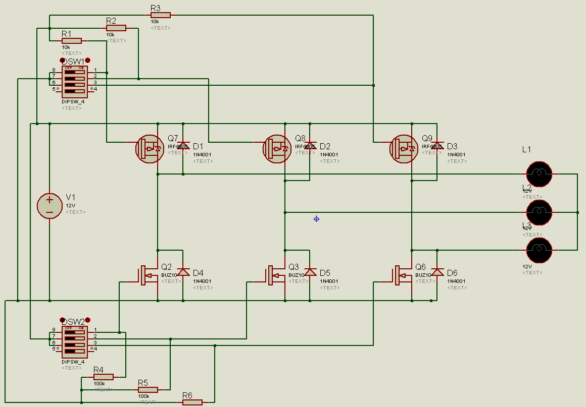

Guten Nabend, Momentan versuch ich mich mit der 3 Fach Halbbrücke und wollte euch fragen ob dies hier so richtig ist oder ist meine Schaltung völlig falsch ? Mfg Bqube
Das freut mich,, Als ich das ganze im Simulator mal aufgebaut hatte ist mir aufgefallen das hinten an der Lampe nur 7 - 8 V anliegen aber keine 12V warum ? Mfg Bqube
g457 schrieb: > ..so richtig durchschalten werden die High-Side-Transen aber nicht.. Ja, "Oben" nimmt man meist PFETs. Gruss Harald
Wegen des Stromflußes seh ich das richtig ? Würde ich dann auch auf die volle Spannung kommen ? oder habe ich immer noch so hohen Verlust ? Mfg Bqube
>Wegen des Stromflußes seh ich das richtig ? >Würde ich dann auch auf die volle Spannung kommen ? >oder habe ich immer noch so hohen Verlust ? Nein. Die Ansteuerung ist einfach mal Unsinn. Um diese Durchzusteuern brauchst du ca. 12V *gegenüber dem entsprechenden Source*.

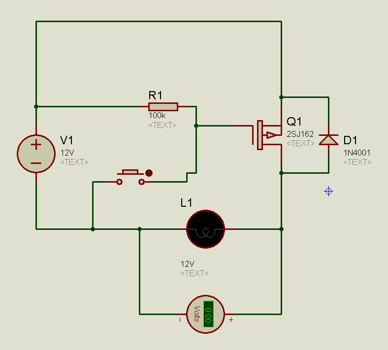

Die angehängte Schaltung mit dem P-Kanal Mosfet funtioniert einwandfrei aber ist sie denn auch richtig beschaltet ? Mfg Bqube
Freilaufdiode wäre möglicherweise zweckmäßig. R1 ist ziemlich groß.
>Die angehängte Schaltung mit dem P-Kanal Mosfet funtioniert einwandfrei >aber ist sie denn auch richtig beschaltet ? Ja. Aber das ist ja auch ein P-Fet. Und R1 ist wirkliche twas gross.

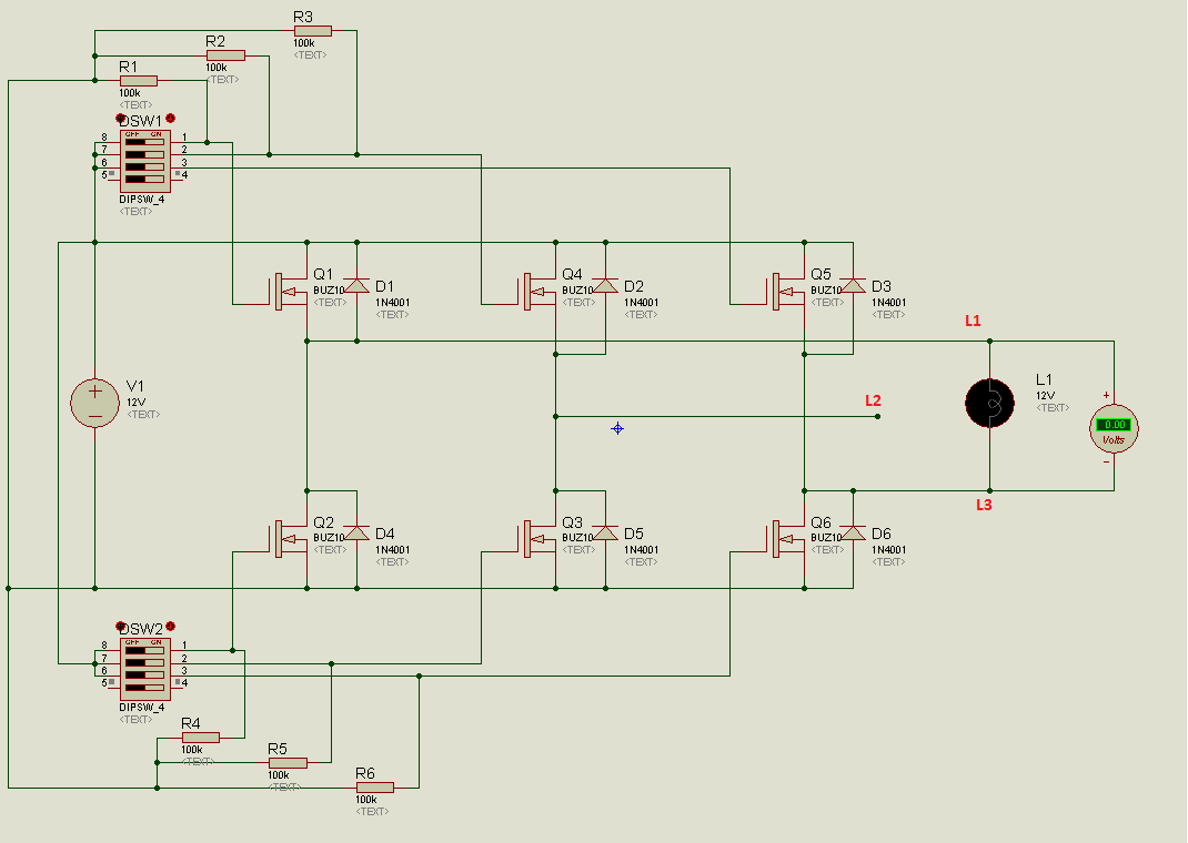

Ich hab nun die ganze Schalung nochmal überarbeitet und auch die Widerstände an den P-Kanal Mosfet's verkleinert was sagt ihr dazu? Mfg Bqube
R4/R5/R6 könnte man ebenfalls verkleinern. V1 muss die Rückspeisung aus den Induktivitäten vertragen. Und zweckmäßigerweise sorgt man noch dafür dass ein 'vertikaler' Kurzschluss schaltungstechnisch schwer erreichbar ist :-)
Danke für alle Antworten und die schnelle Reaktion ... die gezeigte Schaltung ist nur für mein verständniss .... sie wird dann von einem attiny 2313 gesteuert und soll einen Brushless Motor ansteuern. Mfg Bqube
Symbolisiert nicht schon der Pfeil im Symbol des MOSFET die Bodydiode? Wozu die Bodydiode nochmals extra zeichnen? Ich spreche ncht von den separaten Freilaufdioden, ich meine die Symbole der PMOSFETs.
>Symbolisiert nicht schon der Pfeil im Symbol des MOSFET die Bodydiode? Nein. Der kennzeichnet den Kanaltyp. >Wozu die Bodydiode nochmals extra zeichnen? Ich spreche ncht von den >separaten Freilaufdioden, ich meine die Symbole der PMOSFETs. Das Symbol mit DIode ist genaugenommen korrrekt.

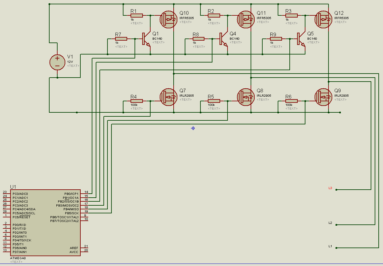

Matthias Lipinsky schrieb: > Bei der Schaltung mach ich mir zuerst Sorgen um Q1, Q4 und Q5. Genau. Der Basisstrom wird etwas gross... -> Basiswiderstand != Gatewiderstand
> Also hab ich die Widerstände zu klein dimensioniert Nein, nicht direkt. Auch wenn die Werte noch etwas optimiert werden könnten. Dein Fehler: Die Transistoren Q1, Q4 und Q5 sind falsch beschaltet. Lies mal was über die Ansteuerung von Bipolar-Transistoren (z.B. hier im Forum). Tipp: die vorhandenen Bauteile an den Bipo's etwas anders anordnen ... > Bei der Schaltung mach ich mir zuerst Sorgen um Q1, Q4 und Q5. Damit wollte lippy Dich auf diesen Fehler hinweisen. (Wobei beim momentanen Anschluss eher die langfristige Funktion der Ausgänge PB0 bis PB2 vom AVR-Controller ein Anlass zur Sorge wären ...)
Ach so in der Zeichnung fehlt der vorwiederstand des Transistors der an der Basis hängt.......deh fehlt aber nur in der Zeichnung auf der Platine ist der schon drauf... Mfg Bqube
