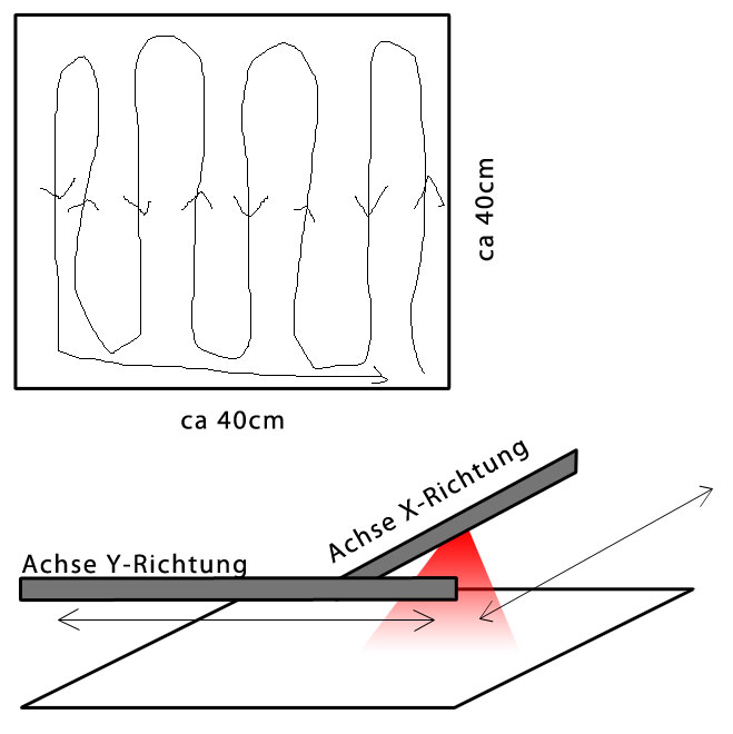

soo hier nochmal eine skizze zu dem was ich eigentlich machen will. der sensor (rot soll die abtastung darstellen) hängt an der X-Achse. er wiegt 3,9g <- !!! die X-achse treibe ich mti einem motor an und die Y-achse auch. wie ich beide achsen verbidne weiß ich noch nicht. wie ich den schlitten an dem der sensor häng bewege weiß ich auch noch nicht. ob das nun mit zwei wellen gemacht wird oder doch anders steht alles nciht fest, daher habe ich gefragt ob ihr tipps für mich habt. an dem schrittmotor den ich nutze (Y-Achse) ist ein zahnrad angeflanscht, welches man z.b. nutzen könnte um es auf einen zahnstab drehen zu lassen, so könnte ich z.b. den schrittmotor an die X-Achse schrauben und damit die Y-position festlegen.
Da offensichtlich keine Kräfte auftreten, braucht man auch keine grossen Motoren. Da bis heute nichts über Präzision und Geschwindigkeit gesagt wurde, lohnt sich kein weiterer Gedanke.

Sven Weinmann schrieb: > ...skizze.jpg... > der sensor (rot soll die abtastung darstellen) hängt an der X-Achse. > er wiegt 3,9g <- !!! > > die X-achse treibe ich mti einem motor an und die Y-achse auch. Das beste wäre, wenn Du irgendwo einen alten Flachbettplotter auftreiben könntest. Da hättest Du die komplette Mechanik und auch gleich die passende elektronische Ansteuerung schon fertig. Gruss Harald
