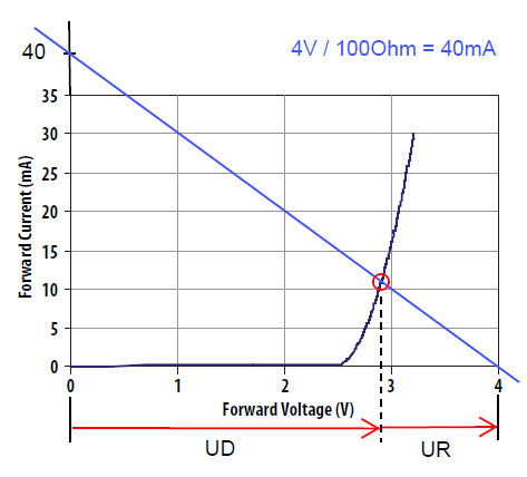

Die sich einstellend Spannung an der LED (oder anderen Dioden) läßt sich graphisch einfach ermitteln. Die Betriebsspannung teilt sich entsprechend der Reihenschaltung beider Elemente (LED, R) auf. Bei einem 100 Ohm Vorwiderstand und 4V Betriebsspannung ergibt sich die blau eingezeichnete Arbeitsgerade (4V/100Ohm = 40mA). Nach Zeichnung ergibt sich für 100 Ohm also ca. 11mA Diodenstrom bei einer Flußspannung von ca. 2.9V. Ich rate auch erst mal die Grundlagen (zu LED) zu lesen.

b35 schrieb: > Die sich einstellend Spannung an der LED (oder anderen Dioden) läßt sich > graphisch einfach ermitteln. > Die Betriebsspannung teilt sich entsprechend der Reihenschaltung beider > Elemente (LED, R) auf. > Bei einem 100 Ohm Vorwiderstand und 4V Betriebsspannung ergibt sich die > blau eingezeichnete Arbeitsgerade (4V/100Ohm = 40mA). > Nach Zeichnung ergibt sich für 100 Ohm also ca. 11mA Diodenstrom bei > einer Flußspannung von ca. 2.9V. > Ich rate auch erst mal die Grundlagen (zu LED) zu lesen. Ich danke dir!
b35 schrieb: > Die sich einstellend Spannung an der LED (oder anderen Dioden) läßt sich > graphisch einfach ermitteln. [schnipp] > Ich rate auch erst mal die Grundlagen (zu LED) zu lesen. Dito! Wie kommst du auf die merkwürdige Idee, die von dir verwendete Kennlinie würde zu exakt dem verbauten LED-Exemplar passen? Fakt ist, daß die Kennwerte von LED ziemlich stark streuen, sowohl exemplarabhängig aber auch von der Temperatur. Es gibt also gar nicht die Kennlinie für einen bestimmten LED Typ, sondern für jedes Exemplar bei einer bestimmten Temperatur eine. Korrekterweise sollten die Hersteller eine Kennlinienschar einzeichnen bzw. einen Toleranzbereich, innerhalb dessen alle Exemplare liegen. Statt dessen geben sie meist nur die Streuweite in einem Punkt an: als U_f bei gegebenem Strom I_f. Graphisch vorstellbar als eine Gerade (Senkrechte) bei I=I_f (aus dem Datenblatt, z.B. 20mA). Dann schneidet die Kennlinie eines LED-Exemplars diese Gerade irgendwo zwischen U_f_min und U_f_max. XL
Er kann nur das verwenden was der Hersteller, das Datenblatt, angibt. Toleranzen, Temperaturen etc. sind noch mal ein Thema, das war aber nicht die primäre Frage. Im Datenblatt ist 2.8...3.6V @20mA angegeben, die Kennlinie kann ja parallel verschoben werden...
Axel Schwenke schrieb: > Wie kommst du auf die merkwürdige Idee, die von dir verwendete Kennlinie > würde zu exakt dem verbauten LED-Exemplar passen? Vergessen, die Kennlinie ist aus seinem Datenblatt.
Axel Schwenke schrieb: > Korrekterweise sollten die Hersteller eine Kennlinienschar einzeichnen > bzw. einen Toleranzbereich, innerhalb dessen alle Exemplare liegen. > Statt dessen geben sie meist nur die Streuweite in einem Punkt an: als > U_f bei gegebenem Strom I_f. Ja, man kann auch zu LEDs ne Wissenschaft machen. Da aber gefühlte 99,99% aller Anwender LEDs mit Konstantstrom bzw. Vorwiderstand betreiben, idR weit weg vom Nennstrom, genügt als Kennlinie die oben angegebene bei Nennstrom. Warum hier selbst das einfachste nichtlineare Bauteil kompliziert gemacht werden muss halte ich für eine merkwürdige Idee.
