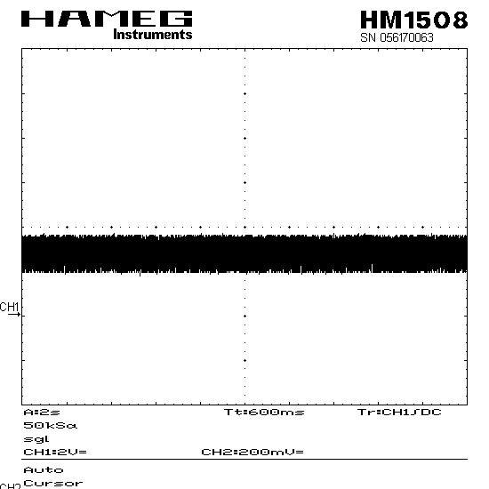

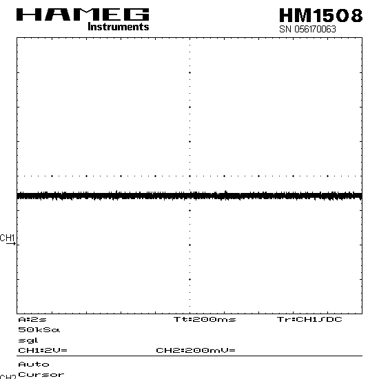

Die Werte liegen zwischen 0 und ca. 2,5g. Es ist heftig, dass sie immer variieren.
doug schrieb: > Die Werte liegen zwischen 0 und ca. 2,5g. Ist zuviel für Rauschen. Da hast du noch irgendwo einen Programmfehler
Es ist halt so, dass das Programm mit dem LIS331DL welcher nur +-8g, 400Hz, 8bit Datenregister hat funktioniert. Der neue Sensor kann +-24g, 1kHz, High + Low Byte als Datenregister, also 16bit. Das sind eigentlich nur die Unterschiede und deshalb versteh ich nicht, warum es auf dem Alten, aber nicht auf dem neuen läuft.

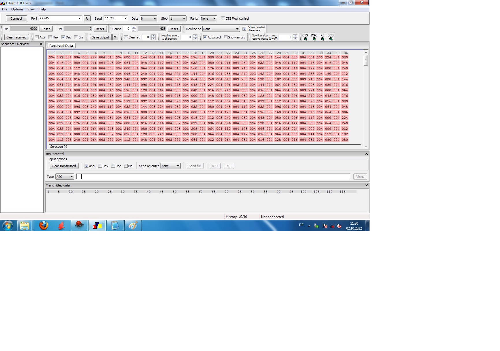

Sorry Udo, kein Problem. Hier ist das komplette Programm mit den Messwerten. Habe die Messwerte mit HTerm dargestellt.
Man sieht also high Byte und low byte immer im Wechsel, beginnend mit high byte. Das high byte hat einen Offset von 4.
Dann shift das doch mal so wie ich es gesagt habe... und spar dir erstmal das abziehen des Offsets (wie kommt du überhaupt auf -3 von HighByte)? Den Offset verwende ich um eine minimale Schräglage auszugleichen, also wenn dann nur im Low-Byte. "-3" im Highbyte entspricht ja schon 9,2g im +-24g bereich. Willst du die Erdbeschleunigung abziehen? Wenn du die Lage damit bestimmen willst dann würde ich das nicht machen, und dann würde ich auch nicht den "großen" Messbereich nehmen. Was genau willst du denn mit den Beschleunigungswerten machen?
doug schrieb: > Das high byte hat einen Offset von 4. Genau das ist dein Fehler, du hast keinen Offset von 3 oder 4 nur im High Byte. Wie Timmo gesagt hat, alle Werte der Low Bytes sind durch 16 teilbar, das weist genau darauf hin, daß die 4 LSB Bits des Messwerts im high Nibble des Low Bytes stecken. Also mal so addieren und shiften wie Timmo gesagt hat, und schon stimmen die Werte und du siehst nur noch normales Rauschen. Wenn du dir solche Werte binär oder Hexadezimal aufschreibst oder printest dann siehst du sowas deutlich schneller.
Danke euch beiden. Hatte dummerweise angenommen, dass es sich um 16bit Zweierkomplement Daten handelt.
doug schrieb: > Danke euch beiden. > Hatte dummerweise angenommen, dass es sich um 16bit Zweierkomplement > Daten handelt. Ist ja auch ein 16 Bit Wert im Zweierkomplement nur repräsentiert das nur den 12 Bit Wert, wie ja auch im Datenblatt auf Seite 9 in der Tabelle steht. ST aligned das halt immer ganz links um damit das Vorzeichen im int16 passt. Bei Freescale muss man z.B. oftmals das 12. Bit zur Vorzeichenerkennung verwenden und dann selbst den Rest mit "1" auffüllen. Oder man shiftet es erst 4 nach links und dann wieder beide Bytes um 4 nach rechts. Hat beides vor und Nachteile. Bei manchen Sensoren kann man das auch selbst bestimmen ob nun rechts oder links ausgerichtet. Am besten ist es natürlich wenn die Auflösung gleich 16 Bit ist und nicht nur 12 oder 14 Bit, aber das kostet dann halt wieder Geld (z.B Invensense MPU6050) ST verzichtet oftmals halt gerne darauf das nochmals etwas zu verdeutlichen (bzw. wenn findest man das nur in Appnotes und nicht im Datenblatt)
