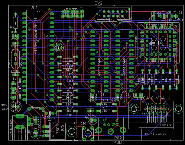

Endlich habe ich die Doku vom AX82 fertigbekommen und das Projekt online
gestellt.
http://www.jcwolfram.de/projekte/avr/ax82/main.php
Emuliert wird ein Standard ZX Spectrum mit 48K RAM, basierend auf meinem
Z80 Emulator, den ich für dieses Projekt stark erweitert habe bzw.
erweitern musste. So werden jetzt z.B. alle 3 Interrupt-Modi
unterstützt.
Neben dem AVR (Mega644) werden noch ein CPLD (XC9536) und zwei 32Kx8
(Cache-) RAMs benötigt. Die Ausgabe erfolgt umschaltbar auf TV (RGB)
oder auch VGA, die Eingabe über eine PS2-Tastatur.Sound geht leider
nicht, da aufgrund des völlig anderen Timings die Qualität gegen Null
geht.
Die Geschwindigkeit erreicht bei TV-Ausgabe ungefähr Original-Niveau,
bei VGA-Ausgabe nur ca. 87 Prozent. Snapshots können von SD-Karte
geladen und dorthin zurückgespeichert werden, das Handling ist
weitestgehend identisch zum AX81b. Auch der integrierte Monitor ist
wieder dabei. Auch habe ich den Anschluss von einem Joystick bereits
hardwaremäßig vorgesehen, allerdings noch nicht in der Software. Das
kommt eventuell später noch, wenn Interesse besteht.
Jörg

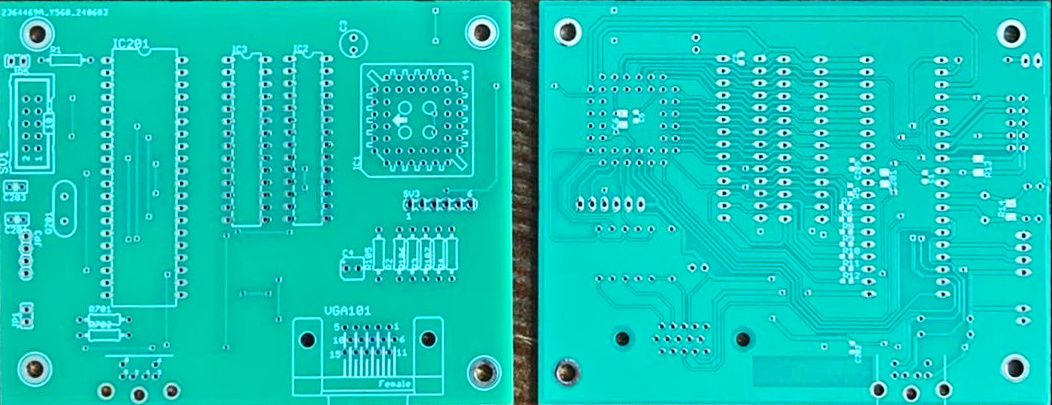

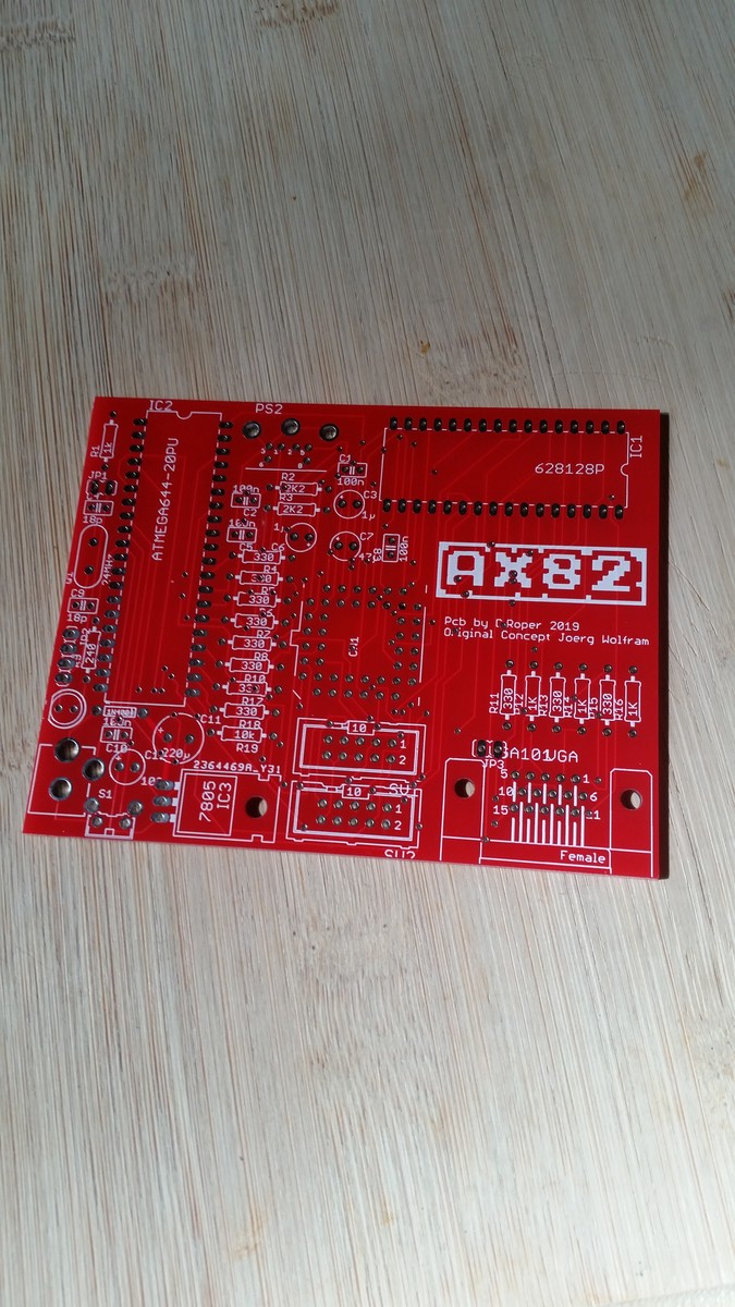

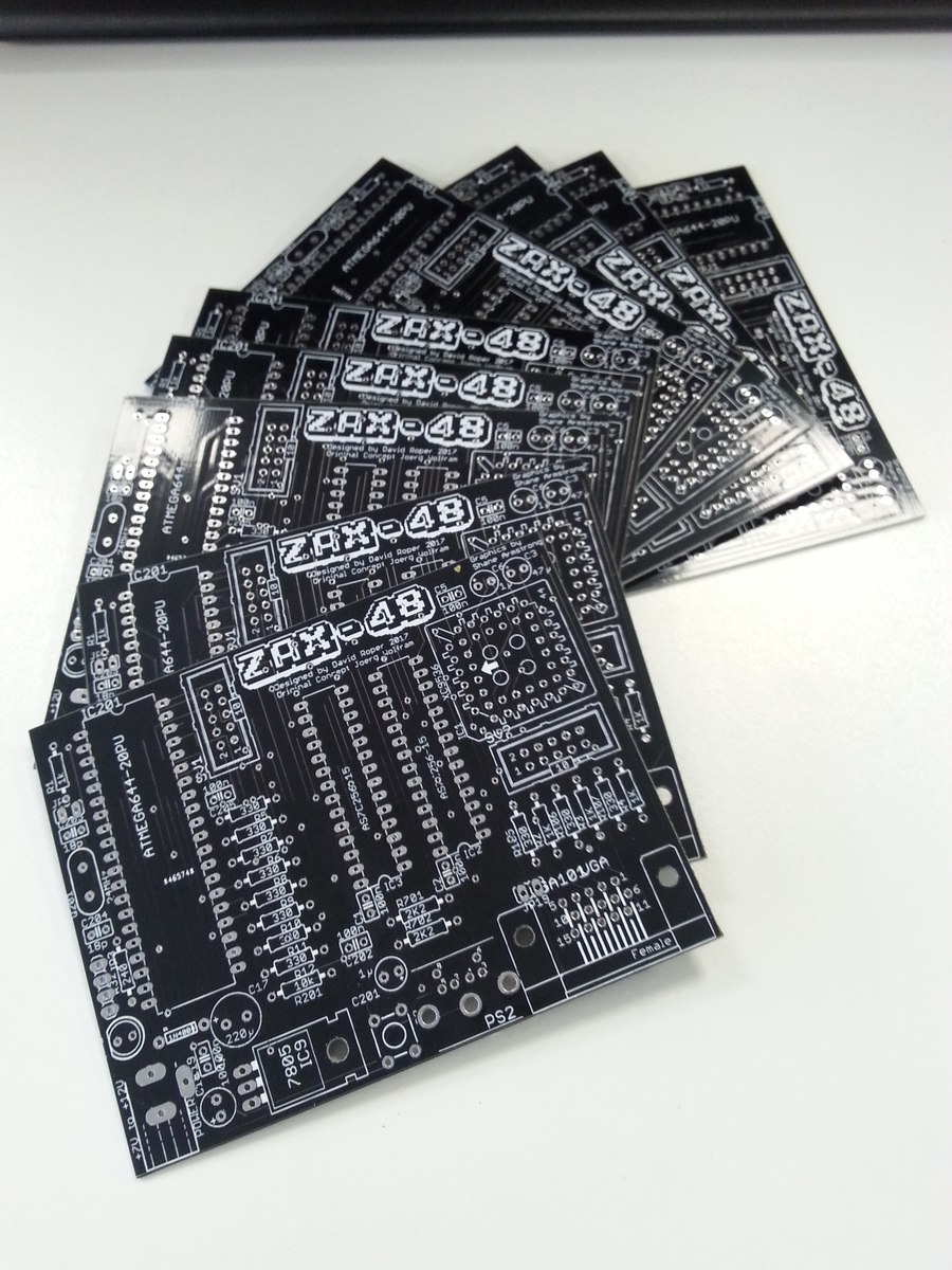

von David R. (retrogadgets)
Greetings Jorg
Another marvelous creation, of yours i see.
Will the pcb be available, from the website like the chipbasic2 design.
how do you program the CPLD ?
regards
David
von Joerg W. (joergwolfram)
I dont know because the chipbasic2 pcb and kit was not initiated by me,
I placed only the links on my website. For the AX81 I think there exist
already community pcbs and kits. The AX82 is a little bit more difficult
to build (CPLD) so it perhaps will be take more time...
For the programming I used the Xilinx webpack (Ver. 7.x), the
USBDRIVER.HEAD and a simple parallelport programmer.
Joerg

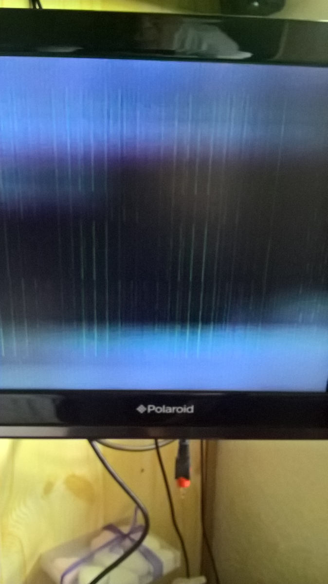

Finally managed to re flash the 1284p with my usb asp remembering the
trouble I had last time I used the usb tiny. The usb tiny would only
flash 64k.
Well finally did it see my pictures, not tried with the keyboard yet,
but its great on my chipbasic 2 board.
Hello Jorg
playin around with the spectrum emulator whilst pressing
My own eagle design of the Ax82 incorporating the psu, vga, joystick,
Jtag and SD sockets
Gerber view
Hello David,
This looks nice. My 128K version uses only 64k like the version with the
two 32k chips. At the beginning of the project I had only one 32k chip
which was fast enough...
Joerg
von Thomas T. (knibbel)
> Jtag and SD sockets
Hello David,
there are a couple of points to improve your pcb-design:
1) Most important: Move the connectors to the edge of the pcb, otherwise
they can not be used properly (VGA-, Keyboard-, Serial-,
Power-Connectors)
2) The width of the power traces of the pcb should be made thicker, i.e.
3 times the signal traces. Even the signal traces could be made
thicker...
3) Are you sure that the VGA-Cable should be connected at the front of
the PCB. Suggestion: Rotate all the Silkscreen-Text by 180°, so that the
VGA-Connector seems to be placed at the back.
4) The Routing can be improved a lot. E.g. IC3 Pin 18 and 20. Connection
at Top Layer can be routed without crossing through pins...
5) Try to route without 90°-turns, better use 45°-turns instead.
6) Some people like it, some do not: Ground-Filling on one side...
David, you should use another two to three weeks to improve this
pcb-design, so that it is usable for others.
Regards,
Thomas
New Layout
My new pcb batch
Nearly fully populated
Managed to program the cpld with a xvsf player, but the picture is
unrecogniseable
Must still have errors on pcb.
Might have to consider releasing the eagle files, for help on this
project.
Any help would be appreciated.
Hello David,
- Do You get pixel clock at PB4?
- There are HSYNC and VSYNC active toggling?
- Do You get signals on MCU_BE and MCU_DE?
These signals should be also active with a blank or missing CPLD.
If You can send me a blank PCB, I will try to build it and get it to
work.
Best regards,
Joerg
Joerg pm your postal address and I'll send you a board. Thanks.
New revised board. Earlier board had 14 incorrectly named address
line's.
Now corrected and making use of one 128k ram ic.

von Frank Roper (Gast)
Of course, email me at zxmaker at gmail dot com
von chris_ (Gast)
Probably we should have a link here to the Zx81plus38:
Beitrag "ZX81 plus38 Clone"
Jorge, After a very long time, i have finally reproduced your AX82 pcb
with the same layout and no extra circuits on the board.
