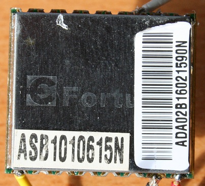

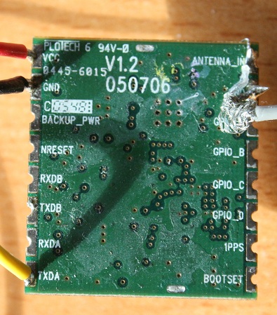

Hi Leute.... Ich habe vor längerer Zeit ein defektes Navi von einem Bekannten bekommen. Das GPS Modul hatte ich ausgebaut. Jetzt finde ich nirgends Datenblätter oder andere Infos zu dem Modul. Es steht ja nicht mal eine eindeutige Modellbezeichnung drauf. Kennt ihr es zufällig? Das Ding scheint wohl von Fortuna zu sein. Ich hatte es auch mal an Spannung gehangen und an den TXD Leitungen geschaut was kommt. Kommen tut zwar was, allerdings keine NEMA Sätze sondern irgendein Müll... Wer weiss, vielleicht jagt das Ding die Daten garnicht in ASCII raus?! Kann ich mir zwar nicht wirklich vorstellen aber... Gut, kennt es jemand, hat Infos oder Datenblätter ?
An den Antennenanschluss sollte man moeglicherweise eine Antenne anhengen ?
Wenn sie nicht an dem Foto zu sehen ist bedeutet es nicht dass keine dran hängt. Antenne ist also auch angehängt.
Der ist seitlich Verlötet. Denke mti einer Hotair würde man ihr runter bekommen. frage ist nur was mit dem Chipset passiert.. denke der könnte bei so hoher temperatur was abbekommen. Abgesehen davon habe ich momentan keine Hotair zur Verfügung.
Nee, dann lass den besser mal drauf. Hätte ja sein können dass der Deckel ohne löten runtergeht... Google wirft Fortuna GPS ab und zu im Zusammenhang mit Sirf III aus, wäre also mal nen versuch wert zu schauen, ob das Sirf Binärprotokoll da rauskommt: http://gpsd.googlecode.com/files/SiRF-SiRF-v2_4.pdf
Mahlzeit, Sirf hat da ein schönes tool. Suche mal nach "Sirf Demo". MfG
@ich das könnte evtl. helfen. aber eine default-pin-belegung finde ich dort leiter auch nicht :-(
Mit "plotech 6 94v-0" findet Google immer nur WLAN-Module. Ist das vielleicht nicht der GPS-Teil, sondern ein WLAN-Adapter im Navi?
Christoph Kessler (db1uq) schrieb: > Mit "plotech 6 94v-0" findet Google immer nur WLAN-Module. Ist das > vielleicht nicht der GPS-Teil, sondern ein WLAN-Adapter im Navi? Der Pin "1PPS" spricht imho für GPS.
Der Deckel ist an zwei Seiten verlötet? Keine anderen Infos zu bekommen? Also los ;-)
Ja den Platinenhersteller Plotech hab ich gefunden, die nennen auch LCD-Displays 6 94v-0, das scheint bei denen öfters draufzustehen. War also nix.
troll schrieb: > Der Pin "1PPS" spricht imho für GPS. Kommen da wenigstens stabile Pulse raus, nachdem der Empfänger eine - u.U. auch länger - Weile an der frischen Luft, i.e. mit gut freier Rundumsicht war.
Die 94v-0 hat glaube ich nichts mit Baugruppe zu tun sondern ist irgendwas Materialbestimmendes wie die Brandschutzklasse oder so...
Schließ mal Backup pwr auch an, die meisten Module brauchen das.
Vielleicht gibt es ausser der Anschlussbelegung noch andere Gemeinsamkeinten: www.uclm.es/area/amf/gonzalo/IngNuclFiles/GPS-Chip-Datasheet.pdf Schau mal ob an GPIO_A ein 1s Impuls vor dem 2D Fix anliegt.
Gemeinsamkeiten sollte es heissen ;-) Rush schrieb: > allerdings keine NEMA Sätze > sondern irgendein Müll... Es gibt auch ein binäres Format: gpsd.googlecode.com/files/SiRF-SiRF-v2_3.pdf Wenn ich das richtig verstehe kann das Programm: http://homepage2.nifty.com/k8/gps/#001 auch das Binärformat entschlüsseln. Pegelwandler nicht vergessen...
