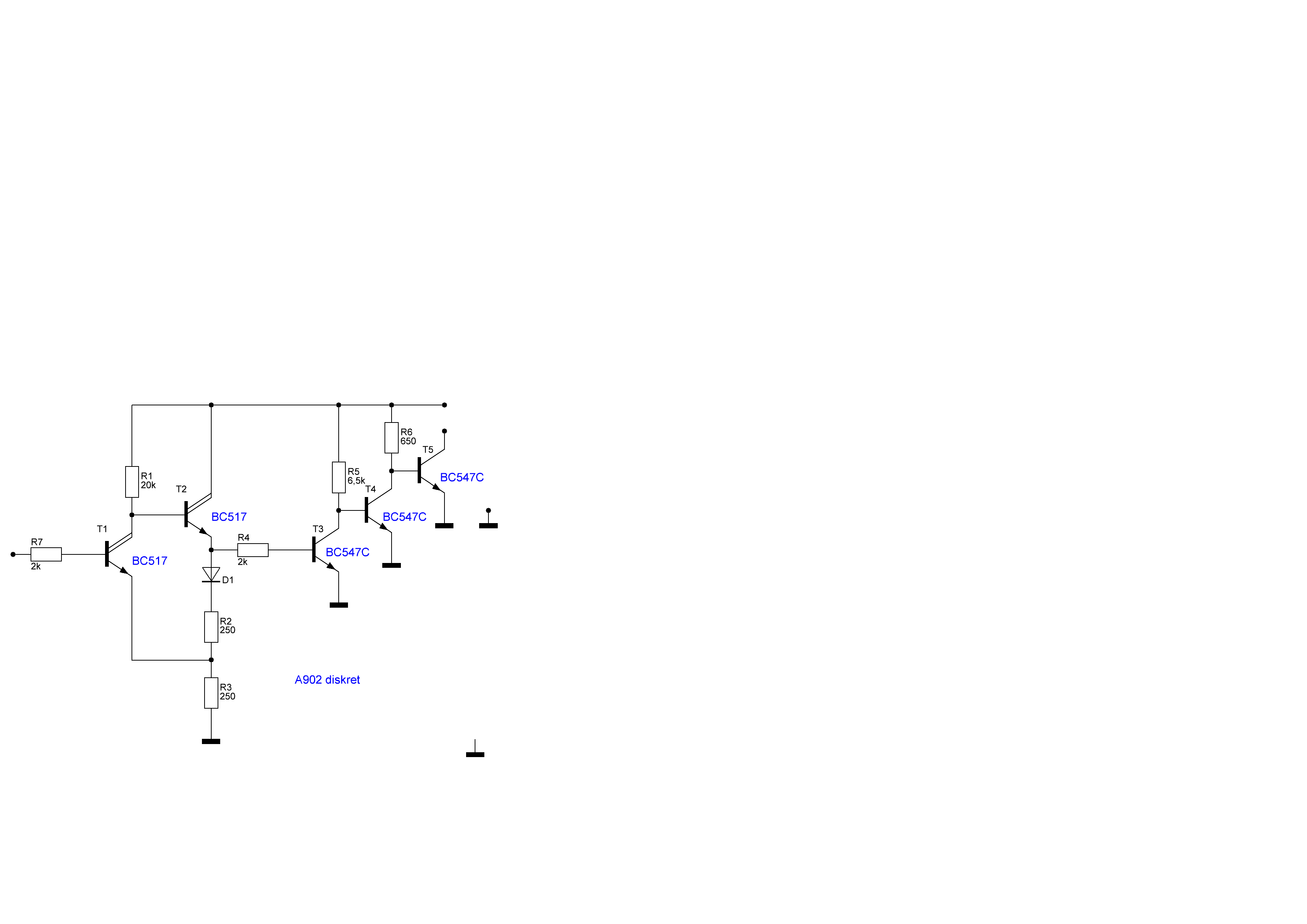

Hallo ,
an unserer Schule möchte ich altes Schülerexperimentiergerät zum Thema
Automatisierungstechnik weiter nutzen. Es stammt aus DDR-Produktion aber
es sind im Laufe der letzten 22 Jahre viele Teile kaputt gegangen. Für
viele der Elektronikbauteile gibt es Austauschteile bzw. es wurden neue
Baugruppen auf Streifenleiterplatten neu angefertigt (z.B. der
Spannungsstabilisator mit Schaltnetzteil). Die Schwellwertschalter
machen mir Sorgen. Verbaut ist der A302. Er wird mit 5V betrieben
schaltet in einem Bereich zwischen etwa <3V ein und bei >2,7V aus. Er
hat einen Open Collector und ist für 60mA Last ausgelegt. Die werden
aber nun, obwohl die DDR unterkellert schien in dem alles aufbewahrt
wurde, auch langsam knapp.
Die Siemens TCA345 babe ich schon einmal verbaut, sind nicht so gut, da
die Hysterese zu groß ist.
Hat jemand einen Vorschlag (Schaltplan) für mich, wie ein einfacher,
robuster Schwellwerschalter für den Experimentiersatz aussehen könnte?
Ich habe schon viel gesucht, bin aber leider nicht richtig fündig
geworden!
Vielen Dank im Voraus für Eure Vorschläge
Gruß Jürgen

von MaWin (Gast)
> Er hat einen Open Collector
Dann dürfte aber die gezeigte Schaltung nicht funktionieren.
Der PullUp ist nicht abgebildet auf dem Baustein, wird aber sicher
vorhanden sein.

von Bastel2 (Gast)
@MaWin: der Pull-Up ist im inneren vorhanden, 1kOhm groß! Belastung am
IC-Ausgang gerade mal <5mA, ohne Berücksichtigung des Spannungasabfalls
am open-collektor und auch ausreichend für das Darlington-Pärchen im
nachfolgenden Transistorbaustein.
Gruß Jürgen

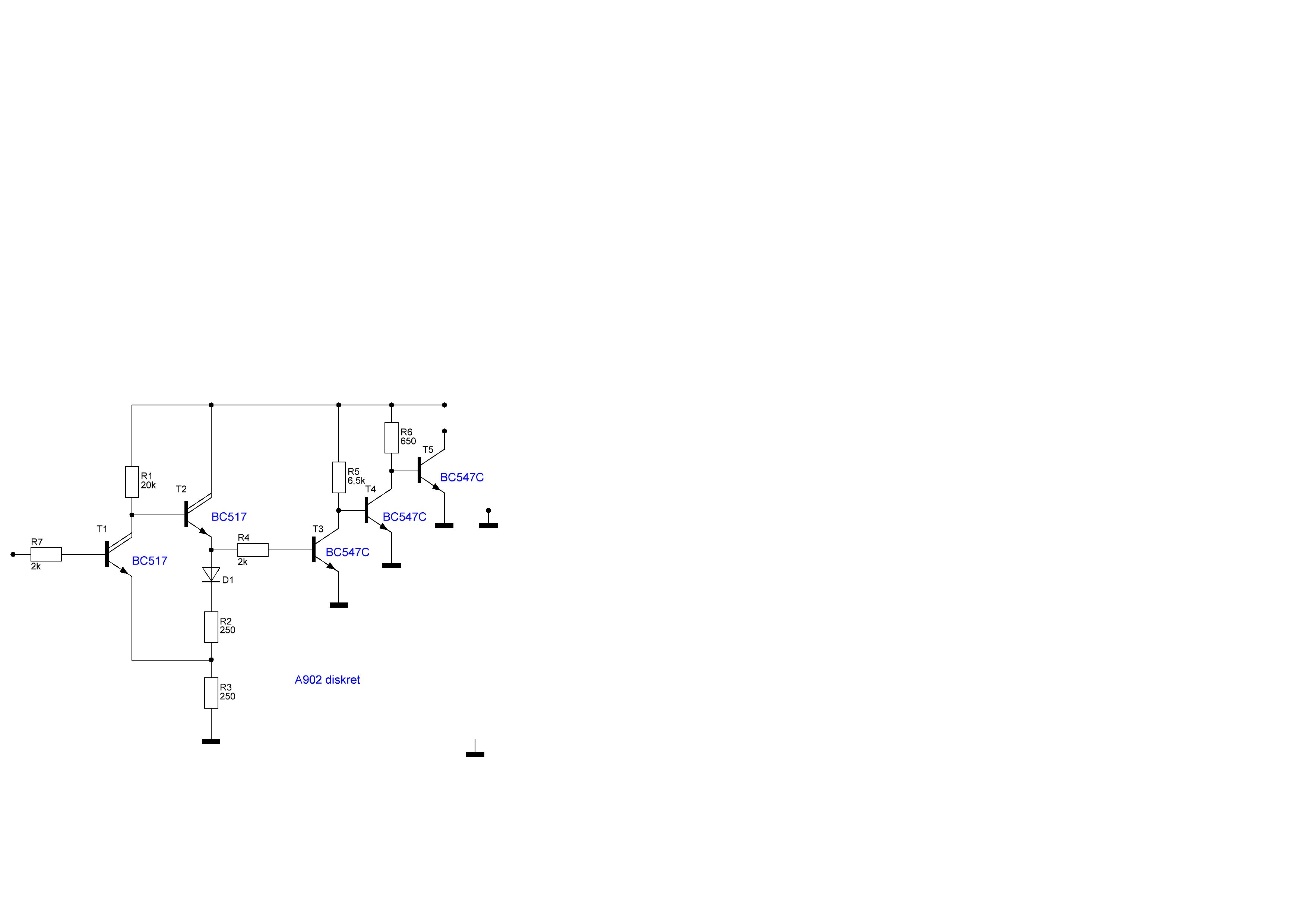

hab auch noch die schaltung vom vorgänger typ a902 da.
mfg

ach ja wenn man die weiter oben abgebildete schaltung nutzt und n relais
am ausgang hängt...die freilaufdiode parallel zum relais nicht
vergessen.
