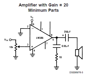

Hallo erstmal an Alle! Ich habe die einfachste Schaltung aus dem Datenblatt des ICs LM386 auf einem Steckboard erstellt (funktioniert) und habe nun folgende Fragen: Am Eingang, die 10k: Ist das ein Poti? Am Ausgang, der 250 µF-Kondensator: Ist das ein Elko? Wenn ja: Ich nehme an, an PIN 5 kommt Wechselstrom raus? Und ich habe gelesen, Elkos werden durch Wechselstrom beschädigt. Wie passt das zusammen? Am Ausgang, die Abzweigung vor dem 250 µF-Kondensator mit dem 0.05 µF und dem 10 Ohm-Widerstand: Wozu ist diese Abzweigung da? Ich habe die Schaltung auch wie folgt modifiziert: Am Ausgang habe ich einen 220 µF-Elko eingebaut, weil ich einen 250 µF-Elko nicht habe. Den Abzweig vor diesem Elko habe ich versuchsweise weg gelassen. Mit Abzweig bricht die Ausgangsleistung recht schnell zusammen, ohne den Abzweig steht der Ton von meinem E-Bass schön lange. Die Schaltung verzerrt recht stark. Kann ich das mit einem Eingangspoti und einem zweiten Poti plus dem vom Hersteller vorgeschlagenen Elko von 10 µF (nicht auf dem anliegenden Schaltplan eingezeichnet) zwischen PIN 1 und PIN 8 beeinflussen? Bei Ergänzung der Schaltung um den Kondensator zwischen PIN 1 und PIN 8 steigt die Verstärkung auf den Faktor 200. Dann fängt der Eingang auch jede Menge Umweltgeräusche ein (Brummen, Kratzen). Wenn ich die ganze Schaltung am Ende mit einem Metallgehäuse abschirme und die Masse schön ordentlich vom Eingang zum Ausgang durchführe, verringert sich dann der Anteil der Störsignale? Viele Fragen zu einem einfachen Teil, ja. Ich freue mich auch über jede Teilantwort. Mein Kenntnisstand: Ich betreibe Elektronik als Hobby. Alle Kenntnisse habe ich mir selbst angelesen. Die meisten meiner Bücher zu dem Thema stammen aus den 70er- bis 90er-Jahren (Nührmann, Limann usw.), weil gebraucht eben günstiger ist. ICs waren da noch nicht so das Thema.

Martin G. schrieb: > Am Eingang, die 10k: Ist das ein Poti? Ja. Martin G. schrieb: > Am Ausgang, der 250 µF-Kondensator: Ist das ein Elko? Wenn ja: Ich nehme > an, an PIN 5 kommt Wechselstrom raus? Und ich habe gelesen, Elkos werden > durch Wechselstrom beschädigt. Wie passt das zusammen? Es ist eine pulsierende Gleichspannung. Damit bekommt der Elko keine Falschpolung ab. Martin G. schrieb: > Am Ausgang, die Abzweigung vor dem 250 µF-Kondensator mit dem 0.05 µF > und dem 10 Ohm-Widerstand: Wozu ist diese Abzweigung da? Verhindert das Schwingen des Verstärkers. Ist ein größeres, lesenswertes Thema. Martin G. schrieb: > Die Schaltung verzerrt recht stark. Kann ich das mit einem Eingangspoti > und einem zweiten Poti plus dem vom Hersteller vorgeschlagenen Elko von > 10 µF (nicht auf dem anliegenden Schaltplan eingezeichnet) zwischen PIN > 1 und PIN 8 beeinflussen? Eingangssignal zu groß?
Moin, Martin G. schrieb: > Am Eingang, die 10k: Ist das ein Poti? JA > Am Ausgang, der 250 µF-Kondensator: Ist das ein Elko? JA > Wenn ja: Ich nehme > an, an PIN 5 kommt Wechselstrom raus? Auch das ist richtig. > Und ich habe gelesen, Elkos werden > durch Wechselstrom beschädigt. Diese Erkenntnis ist mir neu. Verwechselst du Spannung und Strom? > Am Ausgang, die Abzweigung vor dem 250 µF-Kondensator mit dem 0.05 µF > und dem 10 Ohm-Widerstand: Wozu ist diese Abzweigung da? Sie soll verhindern, dass der Verstärker schwingt. In Fachkreisen nennt man es "Boucherot Glied". > Ich habe die Schaltung auch wie folgt modifiziert: Am Ausgang habe ich > einen 220 µF-Elko eingebaut, weil ich einen 250 µF-Elko nicht habe. Elkos haben meist eine Toleranz von +50% / -20%. Aber auch sonst ist das egal. > Den > Abzweig vor diesem Elko habe ich versuchsweise weg gelassen. Mit Abzweig > bricht die Ausgangsleistung recht schnell zusammen, ohne den Abzweig > steht der Ton von meinem E-Bass schön lange. Dann hast du noch einen anderen Fehler gemacht. > Die Schaltung verzerrt recht stark. Sieh den letzten Absatz - Es sei denn, du übersteuerst. > Kann ich das mit einem Eingangspoti > und einem zweiten Poti plus dem vom Hersteller vorgeschlagenen Elko von > 10 µF (nicht auf dem anliegenden Schaltplan eingezeichnet) zwischen PIN > 1 und PIN 8 beeinflussen? Bring erst einmal die Beispielschaltung zum Laufen. > Bei Ergänzung der Schaltung um den Kondensator zwischen PIN 1 und PIN 8 > steigt die Verstärkung auf den Faktor 200. Dann fängt der Eingang auch > jede Menge Umweltgeräusche ein (Brummen, Kratzen). Wenn ich die ganze > Schaltung am Ende mit einem Metallgehäuse abschirme und die Masse schön > ordentlich vom Eingang zum Ausgang durchführe, verringert sich dann der > Anteil der Störsignale? Das Brummen kann weniger werden. Da spielen viele Dinge hinein. Ein Kratzen sollte nicht hörbar sein. Da ist noch was faul.
Die 10 K am Eingang sind ein Poti. Der Elko am Ausgang sieht eine Wechselspannung überlagert mit einer Gleichspannung, so dass die Spannung am Elko nicht umgepolt wird. Eine Spannung nagativer als GND kann das IC ja nicht so leicht erzeugen. Die Kombination aus 0,05 µF und 10 Ohm sind dafür da, damit der Verstärker bei hohen Frequenzen den 10 Ohm Widerstand als Mindestlast sieht. Dies ist bei einigen Verstärkern nötig, damit er nicht zu schwingen anfängt. Die genaue Funktion ist gar nicht so leicht zu verstehen. Je nach Last kann es ohne den Teil gehen, es muss aber nicht. An sich sollte das auch keinen so großen Unterschied bei der nutzbaren Leistung machen. Ob der Elko am Ausgang jetzt 220 µF oder 250 µF hat, ist egal - die Elkos haben in aller Regel so große Toleranzen, das nicht mal klar ist, dass der mit 220 µF beschriftete nicht mehr Kapazität hat. Der Elko bestimmt die untere Grenzfrequenz. Der zusätzliche Elko von Pin1 nach 8 dient zum einstellen einer höheren Verstärkung. Daran werden die Verzerrrungen nicht liegen. Störungen von der Versorgungsspannung reduziert man ggf. über den Elko an Pin 7. Gegen die Verszerrungen hilft eventuell ein Elko/Kondensator am Eingang, vor dem Poti, wenn die Signalquelle einen DC Offset hat.

Ein 220 µF-Elko ist für einen E-Bass zu grenzwertig. Nimm mal den 10fachen Wert. Gruß
Musikliebhaber schrieb: > Ein 220 µF-Elko ist für einen E-Bass zu grenzwertig. Nimm mal den > 10fachen Wert. Guter Tipp! Danke.

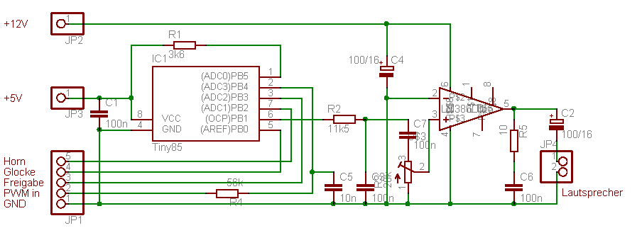

Martin G. schrieb: > Was soll der > Kondensator genau bewirken? Koppelkondensator, Verschiebung des Gleichspannungsanteils ermöglichen. > Ich könnte ihn in Reihe zum Signal schalten Genau. > oder vom Signal an Masse. Das wäre kontraproduktiv. Martin G. schrieb: > hier als Thema am häufigsten gefunden, weil er wohl oft zusammen mit µCs > verwendet wird. So wird es sein. Ich benutze in meinen Gartenbahn-Soundmodulen den LM386 auch in Verbindung mit einem Mikrocontroller (ATTiny85), der die NF über Highspeed-PWM ausgibt. Ich filtere den Träger (250 kHz) mit einem einfachen Tiefpass 11,5k/100nF aus und gebe das Signal über 100nF zum Poti (20k, weil ich die vorrätig habe). Der ATTiny85 läuft mit der Spannung einer Li-Ion-Zelle, der LM386 je nach Modell mit der Spannung von einer, zwei oder drei Li-Zellen. Unter 3,3V setzt der Verstärker aus, ansonsten läuft das recht zuverlässig und ist recht unkritisch betreffs Bauteilwerten. Gelegentlich benutze ich Pin 2 (Signalmasse) auch mal mit einem zweiten Poti und Koppelkondensator als zweiten Eingang. ...
