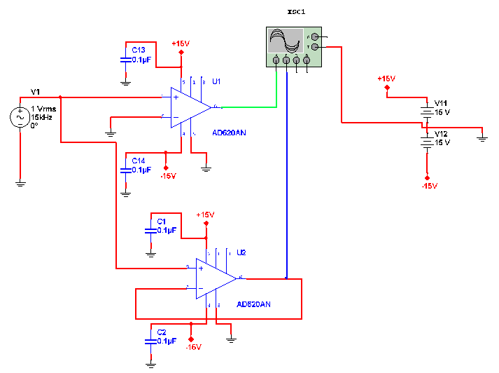

ich wollte einen Impedanzwandler bauen und beschaltete den AD620
fälschlich wie einen OPV als "Impedanzwandler" (Untere Schaltung). Dabei
ist der Betrag des Ausgangs von U2 die Hälfte des Betrages der
Eingangsspannung. Baue ich den Impedanzwandler wie in der oberen
Schaltung mit U1 auf, so ist der Ausgang gleich dem Eingang.
Vom Bodediagramm gefällt mir der Phasenverlauf des falsch aufgebauten
Impedanzwandler (U2) besser als die des vermeindlich Richtigen.
Wer kann mir sagen welche Ursachen die beschriebenen Auswirkungen haben?
Was bewirke ich mit der Verbingung zwischen Pin6 und Pin2?
Vielen Dank.
von karadur (Gast)
Hallo
du verstärkst die Differenz der Eingänge mit 1. Ua=Ue-Ua  => Ue=2 Ua.

Ein OPV als Impedanzwandler so wie hier der untere AD620 beschaltet ist
sollte seinen Ausgang immer auf die Eingangsspannung nachregeln.

Hallo der AD620 ist kein OP sondern ein Instrumentenverstärker!

Was er genau ist hab ich nicht geschaut aber auch geschrieben dass ich
nicht geschaut habe. Das erklärt auch deine Rechnung genauer, das
nächste Mal einfach ausführlicher Antworten ;)
von M. K. (sylaina)
Dabei fällt mir ein: Welchen Vorteil solls denn bringen einen
Instrumenten-Verstärker als Impedanzwandler zu verwenden?

@  Anfänger (Gast)
Ist aber falsch.
Ziemliches Chaos. Kann man tiefgründig analysieren, bringt aber wenig.
Einen vollständigen Instrumentenverstärker nutzt man in der Schaltung
schlich so nicht.
