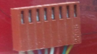

Hallo, Kann mir jemand die Bezeichnung des Steckers(Siehe Anhang) nennen? Gibt es Kabel/Adapter die diesen Stecker auf DSUB9 oder RJ11/12 wandeln? LG
Das scheint ein Kontaktgehäuse für Einzeldrahtcrimpkontakte zu sein, ob Deines ein- oder zweireihig ist, kann man auf dem Bildchen nicht erkennen. Das Gegenstück ist eine ein- oder zweireihige Pfostenleiste. Diese Steckverbinder gibt es sowohl im 2mm- als auch im 2.54mm-Raster, letzeres ist bei PC-Motherboards sehr verbreitet für interne USB-Anschlüsse, interne serielle Schnittstellen etc. Im übrigen ist das eine Buchse und kein Stecker; Stecker sind die Dinger mit den Stiften.
Könnte dieser hier sein: http://www.reichelt.de/Platinen-Steckverbinder/PS-25-8G-WS/3/index.html?;ACTION=3;LA=2;ARTICLE=14831;GROUPID=5216;artnr=PS+25%2F8G+WS;SID=12TzY@PX8AAAIAAE7PG3s951113e7526cadb6f2495b43617904f3 Adapter kannst du dir vermutlich nur selbst löten, sollte aber kein Problem sein.
Danke für deine flotte Antwort! Die Buchse :-) ist einreihig. Bei Conrad habe ich nur derartige Kabel gefunden: D-SUB-Anschlusskabel Pole: 9 Buchse, gerade http://www.conrad.de/ce/de/product/742929/D-SUB-Anschlusskabel-Pole-9-Buchse-gerade- Weisst du ob es etwas vergleichbares für Kontaktgehäuse für Einzeldrahtcrimpkontakte gibt?

Noch eine Frage. Ist die PIN-Belegung bei derartigen Anschlüssen normiert (für RS232). Bedauerlicher weise habe ich kein Datenblatt mit Pinbelegung für den Roboter (Amigobot) für das ich dieses KAbel brauche.
Mario Grotschar schrieb: > Ist die PIN-Belegung bei derartigen Anschlüssen > normiert (für RS232). Recht sicher nicht.
Hallo, Mario Grotschar schrieb: > Bedauerlicher weise habe ich kein Datenblatt mit > Pinbelegung für den Roboter (Amigobot) für das ich dieses KAbel brauche. Vielleicht hilft der folgende Link weiter (s. Seite 42) http://diglab.ece.gatech.edu/downloads/project/RobotProject/AmigoTech1_3.pdf Allerdings steht dort etwas von "System RJ-11/12 connector". Mit freundlichen Grüßen Guido
Wenn Du eine Möglichkeit hast, dass Teil zu umgehen, so nutze sie. Das Crimpsystem ist an sich sehr gut, aber nur unter Schwierigkeiten von Hand zu bearbeiten. Das System besteht aus Steckergehäusen, Kontakten und einer sogenannten Crimpzange und wenn Du Pech hast, brauchst Du auch noch einen Kontaktentferner. Für Privat dürfte insbesondere die Zange recht teuer werden, vor allem, wenn sie nur selten genutzt wird.
amateur schrieb: > und wenn Du Pech hast, brauchst Du auch noch einen > Kontaktentferner Eine einfache Nadel reicht hier, bereits auf dem Bildchen weiter oben sieht man die Widerhaken, die es einzudrücken gilt, um den Kontakt aus dem Gehäuse ziehen zu können.
