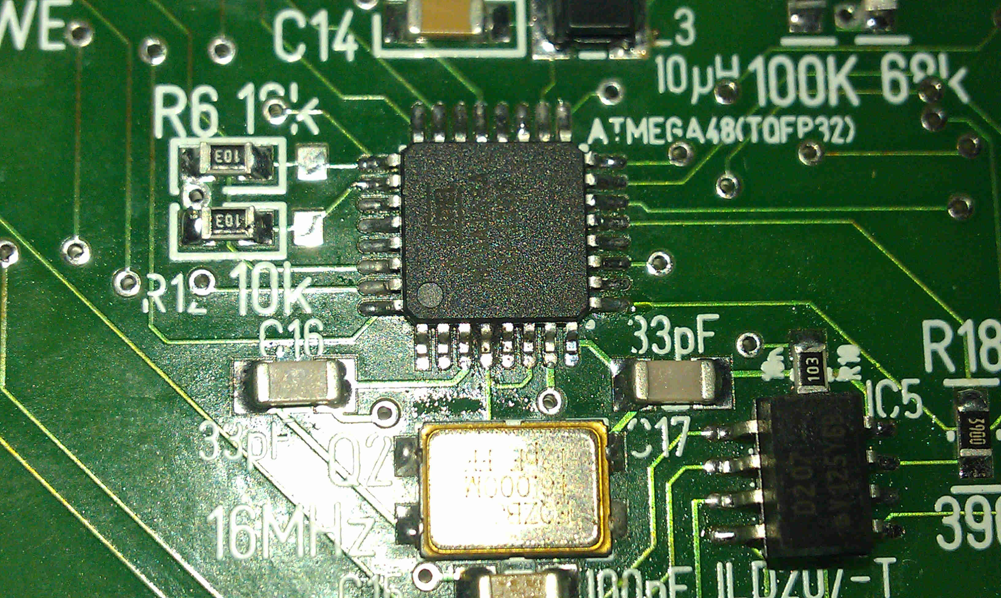

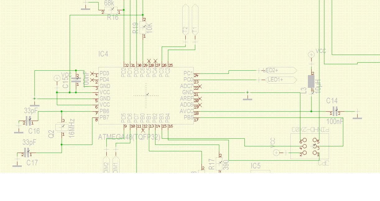

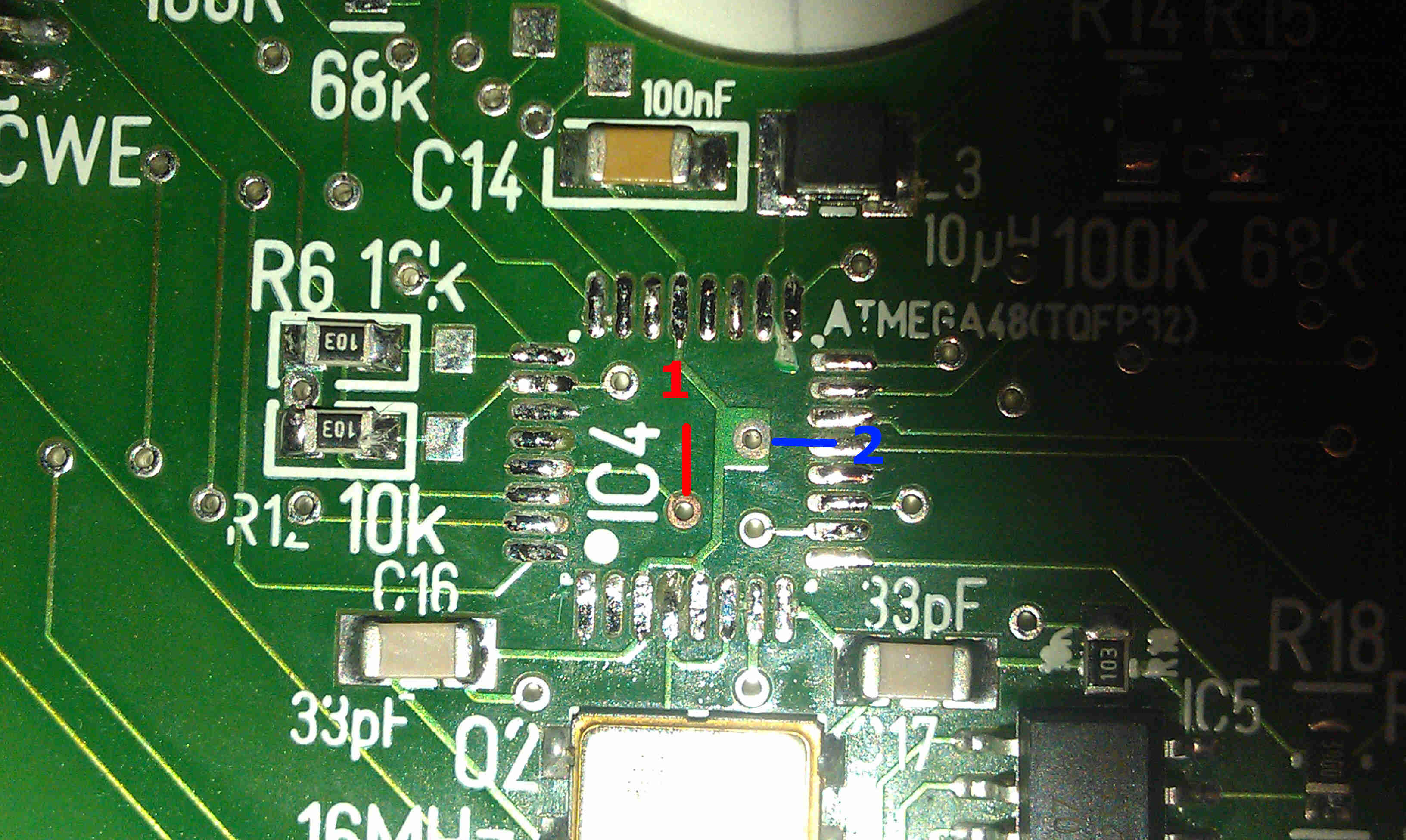

Hallo, eins vorweg, es ist die erste Platine, die ich mit einem µC versehe. So nun zu meinem Problem. Wie der Titel schon sagt, habe ich einen Kurzschluss zwischen VCC und GND. Es brazelt schön zwischen den Beinchen zwischen PIN 3&4 oder 5&6. Ich vermute, dass ich mir den ganzen Spaß durch die Außenbeschaltung selbst eingebrockt habe. Ich habe bis jetzt nur den µC und die nötigsten Dinge zusammengelötet, um zu sehen ob ich ihn überhaupt über die ISP programmieren kann. Vielleicht sieht ja jemand auf Anhieb wo die Säge klemmt. Danke schonmal.
Kontrolliere mal die Signalnamen der Leitungen. Mauszeiger bei der Leitung Taste "w" drücken Taste "ä" drücken
Schaltplan ist OK, also bleibt nur noch die Standardlösung: VCC stückweise auftrennen, und dabei schauen wann der Kurzschluss weggeht... Ich tippe auf einen Ätz- oder Lötfehler...

Danke für die vielen Tipps, es blitzt am PIN4, ich bekomm es allerdings nicht weg. Hab den Pin mit Litze entlötet und neu verzinnt, hilft nix. Die Strombegrenzung hab ich auch mal höher gedreht, aber der Kurzschluss lässt sich nicht wegbrennen, es pendelt sich dann so bei 200mA ein und bruzelt und stinkt weiter. Ich werde wohl nicht ringsrum kommen, dann µC wieder runter zu reisen. Nur wie bekomm ich das am Besten hin, reflow set besitze ich nicht.
rudi schrieb: > Hast du überprüft, ob der Atmega richtig auf der Platine sitzt? > (Also nicht Package/Symbol gespiegelt zum gewünschten Zustand.) ja, das kann ich ausschließen, der Kurzschluss ist zwischen PIN4 und 5
frido2001 schrieb: > Nur wie bekomm ich das am Besten hin, reflow set besitze ich nicht. Mit einem Heisluftfön geht das auch. Löte den ATmega runter und mache die Platine mal richtig sauber, dann würde ich mal ohne den ATmega die Platine an Spannung legen und erstmal überprüfen, das der Kurzschluss nicht doch auf der Platine selbst vorhanden ist. Eventuell ist der ATmega auch schon gehimmelt worden, daher lege dir am besten gleich einen als Ersatz daneben.

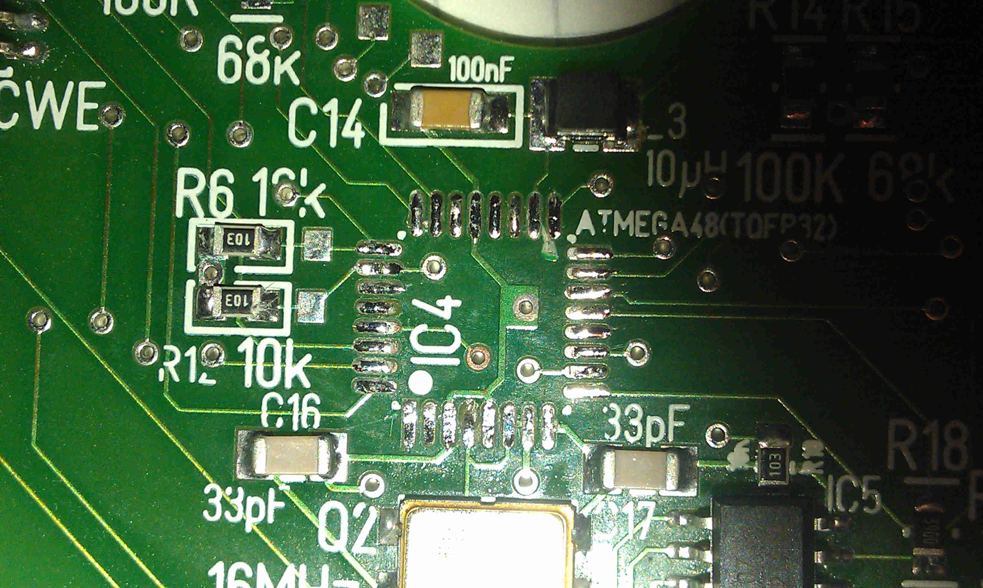

Operation beendet... Sagen wir mal es gibt jetzt einen ATmega weniger auf der Welt... Hab den Spass jetzt mal ohne µC ausprobiert und da tritt der Kurzschluss nicht mehr auf. klappt es jetzt beim zweiten mal?! Denke nur Versuch macht klug.
Pin 4 geht auf der LP ganz schön nah an die Brücke zwischen Pin 3 und 6. Ich würde von den Lötpad von Pin 4 ein Stück innen abkratzen.
kann es sein, dass das Lötpad unter dem ATMega auf der Durchkontaktierung unter dem Schriftzg IC4 aufliegt? Das Lötpad ist GND und kann auch einen Kurzschluß machen.. Das kann dann auch an Pin4 brutzeln (VCC)
guest schrieb: > kann es sein, dass das Lötpad unter dem ATMega auf der > Durchkontaktierung unter dem Schriftzg IC4 aufliegt? Das Lötpad ist GND > und kann auch einen Kurzschluß machen.. Das kann dann auch an Pin4 > brutzeln (VCC) Ich kann zwar nicht genau nachvollziehen was du meinst, aber die Durchkontaktierung unterm Schriftzug (markiert mit roter 1) hat ihre Verzinnung "verloren". Bei DuKo blau 2 setzt dies auch langsam ein. Die "rote" Durchkontaktierung geht an den Reset Pin, die "blaue" ist GND. Also ich glaube du bist ganz nah dran... Aber die Reset-Beschaltung ist ok (siehe erster Post)?
guest schrieb: > kann es sein, dass das Lötpad unter dem ATMega auf der > Durchkontaktierung unter dem Schriftzg IC4 aufliegt? Das Lötpad ist GND > und kann auch einen Kurzschluß machen.. Das hier ist ein Atmega in TQFP - die haben kein Lötpad auf der Unterseite. Nur die VQFN und MLF-Packages haben ein Exposed Pad auf der Unterseite. Beim Atmega48 wären die zumindest lt. Datenblatt auch nicht intern mit GND verbunden. Das kann es also nicht sein. Ich vermute eher daß eines der normalen Lötpads ne kleine Zinnbrücke hatte.
