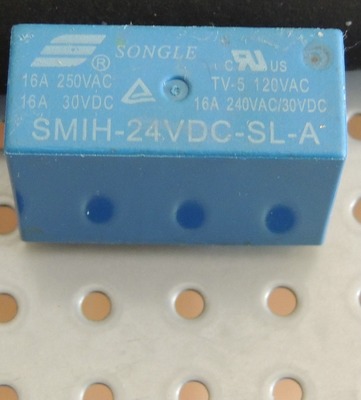

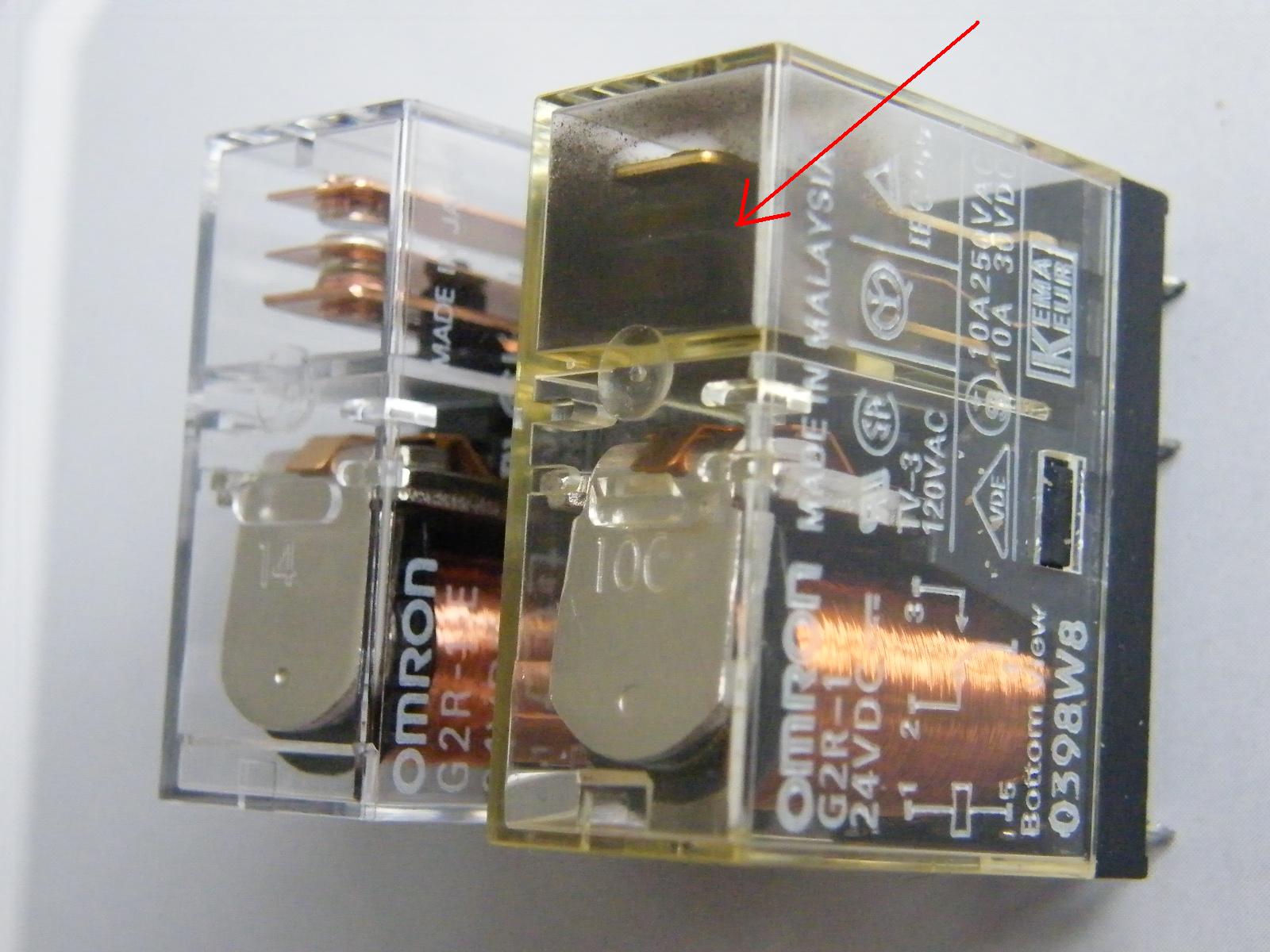

Hallo zusammen dieses ist mein erster Beitrag und ich grüße hier alle recht Herzlichst. Ich bin auf der Suche nach einen passendem Relais, für eine Master/Slave Steckdoseleiste. Vertrieben wurde diese bei Pearl. Als altenative Relais habe ich folgende gefunden: http://de.farnell.com/omron-electronic-components/g5rl-1a-e-hr-dc24/relais-power-spst-no-24vdc-16a/dp/2103596 http://de.farnell.com/te-connectivity/rts3l024/relais-leiterplatte-spno-24vdc/dp/1629017 http://de.farnell.com/te-connectivity/rts3la24/relais-spst-c-o-24v-120a-inrush/dp/1770618 http://de.farnell.com/omron-electronic-components/g2rl-14-e-cf-dc24/power-relay-spdt-24vdc-16a-pc-board/dp/9816933 http://de.farnell.com/te-connectivity-schrack/rts3t024/leiterplattenrelais-16a-24vdc/dp/9659579 Welches sollte ich nehmen? Leider kann ich auf dem Aufdruck des originalen Relais, nicht erkennen, ob es sich um eine Mono/Bi/High Capacity Relais handelt. Vielen dank für eure Hilfe

>originalen Relais, nicht erkennen, ob es sich um eine Mono/Bi/High >Capacity Relais handelt. Für sowas gibt's Datenblätter, die man via Google findet, wie solch eines: http://www.jinbaiyi.com/web_pdf/web_pdf/pdf/%E6%9D%BE%E4%B9%90%E7%BB%A7%E7%94%B5%E5%99%A8/power/smih.pdf

Relais 24V/16A gibt es wie Sand am Meer. Frage ist, warum es kaputt ging. Der Anlaufstrom mancher Motoren kann auch ein Vielfaches des Nennstroms sein. Dann ist die Freude am neuen Relais nur kurz.
Hallo zusammen, erst einmal recht herzlichsten dank für die vielen Antworten. Das Relais fing gelegentlich an zu flackern, sprich es schaltete ein und aus, im ca. 1-2 Sekundentakt. Danach klebten die Kontakte zusammen.
Dann ist möglicherweise die Last zu hoch und ein neues Relais hält auch nicht viel länger. Evtl. muss man den Anlaufstrom begrenzen - dafür gibt es fertige Geräte.

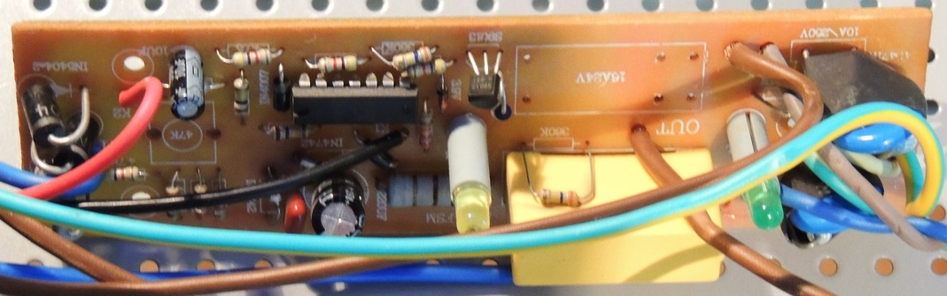

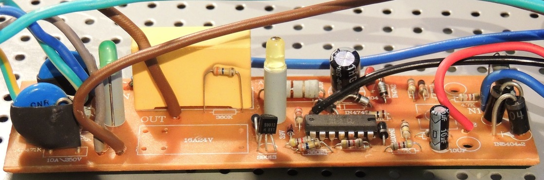

Martin Belz schrieb: > Das Relais fing gelegentlich an zu flackern, sprich es schaltete ein und > aus, im ca. 1-2 Sekundentakt. Dann wirst Du zusätzlich, so wie es aussieht, den 1 µF Kondensator im schicken gelb (s. Bild 002.jpg) gegen einen identischen wechseln müssen. Eventuell auch den 220 µF Elko unter dem schwarzem Malz von Bild 003.jpg.
Hallo habidere, radiostar und nerv, vielen dank für den Hinweis, ich habe den Hinweis Bildformat jetzt gelesen und ich werde mich zukünftig daran halten. Hallo Jens G. Vielen dank für den Link, ich habe nach der genauen Bezeichnung bei Google gesucht, jedoch ohne Erfolg. Vielen dank für das technische Datenblatt .. Hallo oszi40 und Markus U. Am besten schildere ich mal den Einsatz der besagten Master/Slave Steckdose, diese ist am PC (Master) angeschlossen und schaltet ein LCD Monitor (Slave-->) und die andere PC Peripherie ein. Der Gesamtverbrauch des gesamten PC beträgt unter Vollast rund 280 Watt. Das PC-Netzteil verbraucht im Standby ca. 1-4 Watt. Die Einsatzdauer der besagten Steckdosenleiste, betrug ca 6 Monate. So bald man mit den PC in den Ruhezustand oder Suspend to Ram - Modus ging, fing das Relais an zu flackern, sprich es schaltete sporadisch ein und aus (im ca. 1-2 Sekundentakt). Das dauerte so 1-2 Minuten und dann schaltete das Relais endlich aus. Dieses wiederholte sich vier mal und danach schaltete die Steckdose die PC Peripherie nicht mehr aus. Mein erster Verdacht, das Relais ist defekt (Verklebt). Nach dem ich es ausgelötet hatte, musste ich feststellen dass das Relais vergossen ist. Nun wollte ich das Relais tauschen, fand jedoch kein passendes Modell. Was mir zudem aufgefallen ist, das der einige Bauteile sich übermäßig erhitzen (Platine, Widerstand), ist das normal? Deswegen habe ich die Bilddateien mit hinaufgeladen, ich dachte mir Experten hier im Forum, können anhand des Schaltungsaufbaues erkennen, ob es sich um ein Mono/Bi/High Capacity Relais handelt. Vielen dank
Martin Belz schrieb: > So bald man mit den PC in den Ruhezustand oder Suspend to Ram - Modus > ging, fing das Relais an zu flackern, sprich es schaltete sporadisch ein > und aus (im ca. 1-2 Sekundentakt). Dann ist die Schaltschwelle falsch eingestellt. Falls man sie einstellen kann, mache sie etwas höher. Falls das nicht geht, taugt die Leiste nichts und ich würde sie entsorgen. Das Häufige Schalten hat das Relais ruiniert.
Manches Schaltnetzteil hat auch einen großen Einschaltstrom (durch die Elkos). Wenn der PC nur 4W braucht ist bestimmt die Mastersteckdose noch "im Zweifel" ob sie überhaupt schalten soll. Damit wäre das Relaisklappern schnell erklärt. Anschließend ziehen die Schaltnetzteile etwas mehr Strom und verschleißen die Slave-Kontakte. Die Mindesteinschaltleistung sollte auf dem Beipackzettel zu lesen sein.
Hallo Alexander Schmidt und oszi40, das würde auch erklären warum ich in den letzten 2 Jahren, 3 Master/Slave Steckdosen, verschlissen habe ..... Ich nehme von der Reparatur der Steckdosenleiste, in Anbetracht der auf den Bildern gut zu erkennenden Wärmeentwicklung bestimmter Bauteile und der mäßigen Verarbeitung, abstand. Vielen dank für die Hilfe Martin Belz
