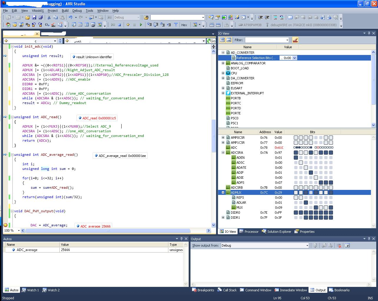

Hallo! Ich habe einen ADC aufgebaut und diesen wie im GCC-Tutorial beschrieben übernommen. Ich lege eine Spannung von 1,73 V an den ADC. Jedoch ist der gemessene Wert (ADC_average = 25666) falsch. Laut Formel im Datenblatt: ADC = Vin * 1023/Vref müsste sich bei einer Eingangsspannung von 1,73 V und Vref=5V ein ADC-Wert von 353,96 erbeben. Was läuft hier falsch? Vielen DANK! Gruss
adcfail schrieb: > Was läuft hier falsch? Das du einen Screenshot postest anstatt dem Code. Wie kommt adc_average zu seinem Wert? Der kann nicht 25666 sein. Selbst wenn der ADC 32 mal hintereinander 1023 liefern würde, ist der Mittelwert davon immer noch 1023 und kann auch niemals größer als 1023 sein. Da du aber in der Variablen 25666 stehen hast, liegt die Vermutung nahe, dass du mit dem Returnwert der Funktion nicht das richtige machst. Nur leider sieht man das in deinem Screenshot nicht, weil wir nicht im Code scrollen können :-(

Hi Du hast linksbündig eingestellt. Also darfst du nur ADCH einlesen. MfG Spess

Wo wird eigentlich die ADLAR Einstellung rausgerechnet? Edit: spess hats früher gesehen
Karl Heinz Buchegger schrieb: > Mittelwert davon immer noch 1023 und kann auch niemals größer als 1023 > sein. Doch, weil 33 Messungen aufaddiert werden, aber nur durch 32 dividiert wird. ;-) (aber natürlich ist das keine Erklärung für die 25666)
Stefan Ernst schrieb: > Karl Heinz Buchegger schrieb: >> Mittelwert davon immer noch 1023 und kann auch niemals größer als 1023 >> sein. > > Doch, weil 33 Messungen aufaddiert werden, aber nur durch 32 dividiert > wird. ;-) Ah. Hast du recht. Sieht man auch auf dem JPG so wahnsinnig gut. (Manchmal frag ich mich schon, wozu eigentlich im Tutorial fix&fertige ADC Routinen rumliegen, die man benutzen und studieren kann)

Man sieht doch auf dem Bild eindeutig den nichtfunktionierenden Code.
Mehr braucht man doch nicht!

Ich konnte halt nicht mehr in einen Screenshot kopieren, weil ich auch den Debugger mit abbilden wollte. Das war ja nicht böse gemeint! ;)
Der Wert des ADC steht im ADCL und ADCH Register. in deinem Bild wird jedoch nicht gezeigt wie der Wert in eine Variable übergeben oder berechnet wird. Schau mal im Datenblatt deines Controllers (Bsp.: ATMEGA8 S.201) unter "The ADC Data Register - ADCL ans ADCH". Da wird die Verwendung von ADLAR = 0/1 beschrieben. mfg Hohmi

Ich habe ADLAR mal auf right-adjust gestellt (so wie ich es eigentlich machen wollte) und nun funktioniert es. DANKE nochmal!
