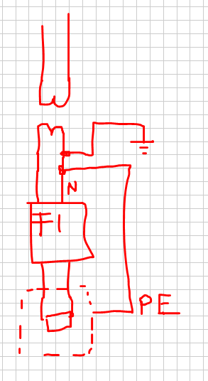

ich habe einen Transformator mit Primär 230V und Sekundär 230V.
Kann ich auf der Sekundärseite einen FI einbauen und wenn ja wie?
Ich möchte dass meine auf der Sekundärseite befindlichen Gehäuse geerdet
werden und somit im Fehlerfall abgeschaltet wird.

Nein ist es nicht. Ich mach das um einen anderen FI einzusetzen, der FI
auf der Primärseite hat 30mA Auslöstestrom, der löst bei meinem FU an
der Sekundärseite aus. Deswegen der Trafo.

von Franz (Gast)
Anbei eine Skizze, so sollte es funktionieren.
@dennis: Stimmst du mir zu?
von oszi40 (Gast)
Der FI könnTe so auslösen. Aber den ZWECK Deiner Klimmzüge habe ich
leider noch nicht ganz verstanden.
von Helmut L. (helmi1)
Wuerde so funktionieren. Wird auch so in Maschinensteuerungen gemacht.

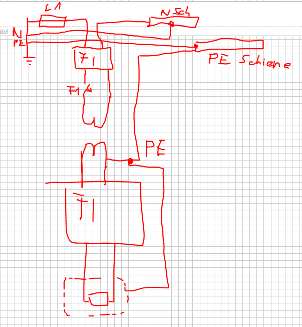

Zeichne mal den bauseitigen FI und die Leitungsführung des PE bis zur
Bauseite auch mit ein...

von Franz (Gast)
Schaut dann so aus:

Das Hauptproblem bei einem fixen Aufbau ist, dass es aus gutem Grund
nicht zulässig ist, für die sekundäre Erdung einfach den PE aus der
Steckdose zu verwenden.
Mit einer direkten 10mm²-Leitung zur PAS sehe ich dabei aber kein
Problem.
So wie auch in Franzen's Zeichnung2.
