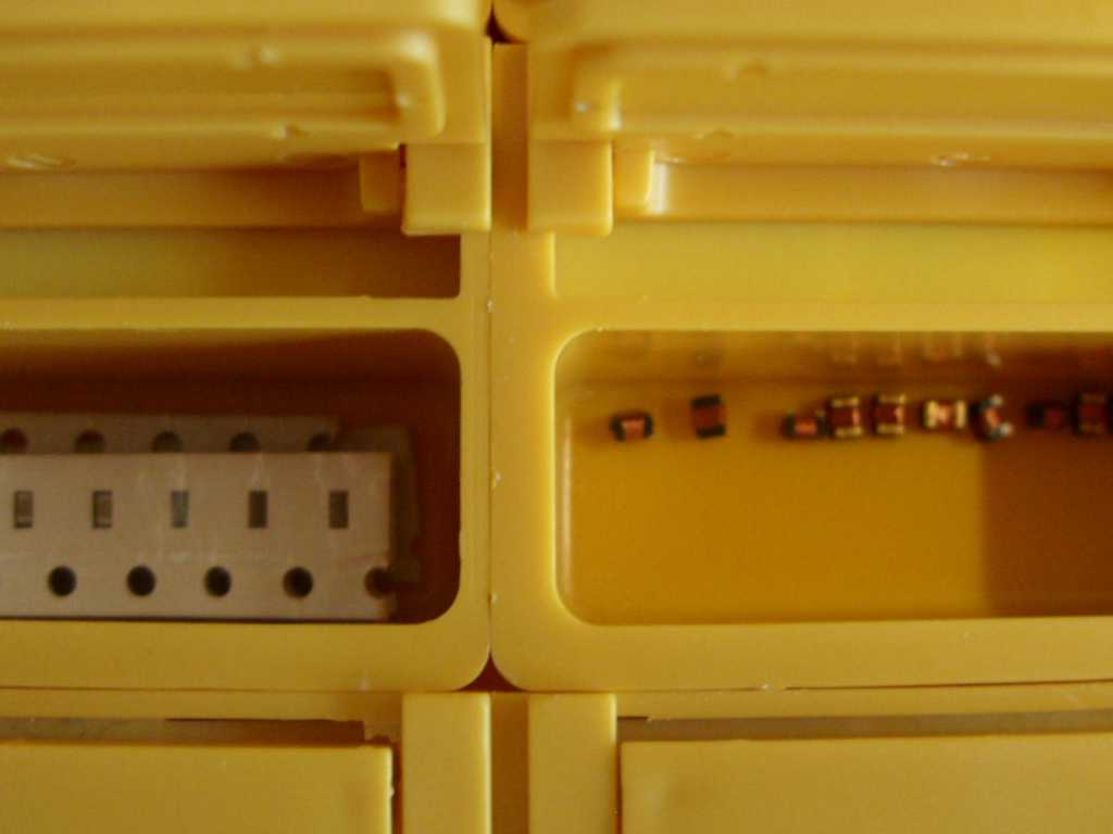

Hallo allerseits, mich treibt so der Gedanke um, ob man das SMD-Hühnerfutter auspacken soll. Oder soll man es besser in diesen Papp-Transportstreifen drin lassen und erst Sekunden, bevor man das Bauteil einlöten will, dieses aus seiner Verpackung holen?

Wenn du vorhast, die Bauteile im Reflow-Verfahren zu löten, ist es mit Sicherheit besser, sie verpackt zu lassen, um Feuchtigkeitsaufnahme möglichst zu vermeiden. Wenn es nur um Handlötung geht, dürfte das Problem weniger ausgeprägt sein - ich persönlich packe sie normalerweise aus, weil mir das zusätzliche Gefummel beim Löten zu viel Arbeit ist.
Ich lass es verpackt (Handlöten), weil dann die Gefahr geringer ist, dass mir der Kram durch einen unbeabsichtigten Luftzug (Atmung) durch die Gegend fliegt. Die Arbeitsunterbrechungen wegen des Auspackens nerven in der Tat etwas beim Löten, aber andererseits kann ich so alle benötigten Bauteile in der benötigten Stückzahl bereitlegen und muss mir keine Sorgen machen, dass da eins verloren geht. In Plastikkästen mit mehrere Fächern und einem einzigen Deckel (die Pollin 75-Cent-Dinger z.B.) verhindert das auch noch das Umherfliegen zwischen den Fächern. Also wie immer: Es hängt total davon ab, wie deine Werkstatt und dein Arbeitsablauf organisiert ist.

Hallo Peter, > mich treibt so der Gedanke um, ob man das SMD-Hühnerfutter auspacken > soll. > Oder soll man es besser in diesen Papp-Transportstreifen drin lassen und > erst Sekunden, bevor man das Bauteil einlöten will, dieses aus seiner > Verpackung holen? Ich lasse sie immer verpackt und schneide - nachdem ich ein Bauteil entnommen habe - die Streifen ab. Wenn Dir sonst die Schachtel mit den Bauteilen runterfällt, hast Du viel Spaß beim Sortieren. Bei Kondensatoren ist das ein ganz besonderes Vergnügen, da der Bauteilwert nicht draufsteht. Viele Grüße Michael

Erst gestern wieder: Ein 0805-Kondensator hat sich über die Tischkante in den Abgrund gestürzt, nachdem er mir aus der Pinzette entkommen ist. Dank einem ziemlich sauberen, fugenlosen Parkett und einer Taschlampe (flach über den Boden leuchten) habe ich den kleinen Ausreißer schnell wiedergefunden. Die billigen Teile (R, C) sind bei mir ausgepackt. Die teureren Sachen packe ich erst direkt vor dem Verlöten aus, weil davon auch kaum eine Reserve da ist.

Im Kaufland in der Ramschecke: Pillendosen 28 Stück für 1 Eur. Das sind jeweils 4 Döschen am Stück, 7 Reihen nochmal in einer Schale. Klappdeckel mit Schnappverschluss und Biegescharnier. Größe ca. 2x2x1.5cm³. Und das Beste: Durchsichtig. Billiger wird man SMD-Container kaum bekommen.
Ich schrieb: > Wenn du vorhast, die Bauteile im Reflow-Verfahren zu löten, ist es mit > Sicherheit besser, sie verpackt zu lassen, um Feuchtigkeitsaufnahme > möglichst zu vermeiden. Die Feuchtigkeit geht auch durch das Papier durch. Ist aber fürs Hühnerfutter kein Thema, das saugt nichts auf. Ist nur kritisch für Polymermaterialien, also insbesondere IC-Vergussmasse. Daher werden die ICs auch zusammen mit Silicagel verpackt ausgeliefert. Hühnerfutter bleibt bei mir trotzdem in den Streifen drin, da es viel handlicher ist als der herumfliegende Feinstaub. Die Streifen kann man außerdem noch beschriften.
