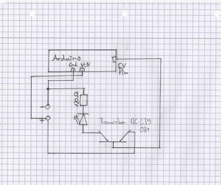

ich versuche einen Stab zu bauen, an dem ca. 40 Leds in einer Reihe
angebracht sind. Jede von denen soll einzeln und vom Arduino, mit einem
Transistor gesteuert, leuchten.
Ich habe mir eine Schaltung gesteckt:
http://www.abload.de/image.php?img=2012-10-0712.04.301ofam.jpg
So wie die Schaltung ist leuchtet die LED im Takt der Programierung (
das ist ja an dem Kontrollämpchen für Pin 13 auf dem Arduino zu sehen.
Wenn ich jetzt aber das kabel aus dem Arduino ziehe, dann leuchtet die
Led dauerhaft.
Meine Frage ist, wieso ist das so? Und ist meine Schaltung im Prinzip
richtig?

von Harald W. (wilhelms)
Reiner Wahnsinn schrieb:
> Und ist meine Schaltung im Prinzip richtig?
Ohne Schaltplan lässt sich das nur schwer erkennen.
Gruss
Harald
von Reiner Wahnsinn (Gast)
ich dacht, das Bild könnte helfen.
Ich hoffe das so eine Zeichnung per Hand geht.
Und die Spannungsquelle sind 6V Gleichstrom.
> Hallo,
Schau Dir mal diese Schaltungen an und vergleiche:
http://www.mikrocontroller.net/articles/Relais_mit_Logik_ansteuern
Die bei Relais notwendigen Paralleldioden kannst Du natürlich
weglassen. Dafür brauchen LEDs Vorwiderstände
Gruss
Harald
Danke für den Link.
Ein paar Fragen dazu habe ich:
GND ist der Minuspol der Batterie?
Die beschriebenen Transistoren sind nicht die, die ich habe. Inwiefern
ändert das die Betriebsspannung bzw den Widerstand für die
Betriebsspannung?
D2 ist eine LED mit Vorwiderstand passend für in meinem Fall 6V
Spannung.
Was ist K2?
Und generell:
Ist es egal wie rum ich den Transistor benutze, also Minuspol an
Kollektor oder Emitter?
Und könntet ihr mir sagen ob das Datenblatt zu den Transistoren passt,
die ich hab. Auf dem steht BC639 und in der nächsten Zeile 031
http://www.datasheetcatalog.org/datasheet/fairchild/BC639.pdf
von Karl H. (kbuchegg)
Ja
> Betriebsspannung?
Dein BC639 ist ein ähnlicher Transistor. Er ist genauso ein NPN Typ. Und
mit einem hFe von ca 30 ist der vergleichbar. Mit Maximalstrom und
Maximalspannung hast du mit einer popeligen LED sowieso keine Probleme.
> Spannung.
Nein.
D2 ist dort in der Zeichnung die Freilaufdiode. Die brauchst du nicht,
weil du ja kein Relais hast.
> Was ist K2?
Die Relaisspule. Das was bei dir die LED ist.
> Und generell:
Nein. Ist nicht egal. Dein Emitter kommt an GND. An den Collector kommt
der Verbraucher. In deinem Fall eben die LED mit dem Vorwiderstand.
(UNd darum wird in Schaltbildern auch immer der Pfeil eingezeichnet und
nicht einfach nur 3 Linien)
Passt schon. BC639 ist der wichtige Teil.
Jetzt funktioniert das!
Vielen Dank für die Hilfe!
Ich hab einfach mal versucht die Basiswiderstände wegzulassen. Und es
funktioniert genau wie mit. Besteht da ein Problem, wenn ich die
weglasse?

von Dietrich L. (dietrichl)
>> weglasse?
> Ja, aber vielleicht wirds ja ein interessanter Test: Was brennt eher
> durch, Dein Transistor oder Dein Arduino?
Nach dem Foto sieht es so aus, dass die LED am Emitter des BC639
angeschlossen ist. Dann braucht es keinen Basiswiderstand.
Gruß Dietrich
Ich dachte er hätte jetzt auf die Schaltung im µC-Link umgebaut.
Gruss
Harald
Wenn das so ist, hast Du natürlich recht.
Aber seine Ur-Schaltung müsste eigentlich auch funktionieren. Warum sie
das nicht tat, bleibt noch ein Geheimnis...
Gruß Dietrich
Vielleicht Emitter und Collektor vertauscht?
Gruss
Harald
