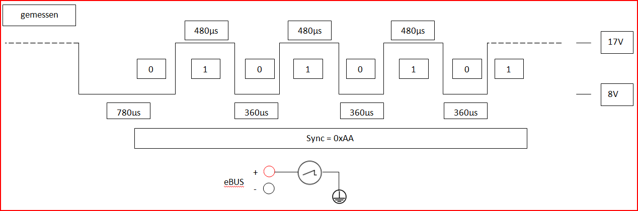

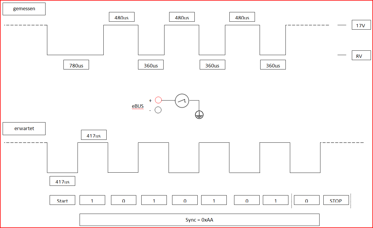

Hi, ich möchte den EBUS meiner Vaillant ecoCompact VSC 196-C Heizung mit witterungsgeführtem Regler calorMATIC 430 anzapfen. Wenn ich mir das EBUS Signal auf dem Oszi anschaue, bekomme ich aber nicht das erwartete. Zumindest eine Bitzeit von 417µs sollte bei 1200Baud sichtbar sein. Hat jemand eine Idee warum ich hier etwas anderes sehe? Vielen Dank! Axel
Hallo, liegt es vielleicht daran, dass das RS232 Protokoll mit PARITY_EVEN arbeitet? Bei mir läuft es übrigens mit 2400 Bis/s. Du kennst die Threads des Forums und den Wiki? Gruss Klaus.
Hallo Klaus, ja Threads & Wiki kenne ich. Und demnach gibt es auch kein Parity. (wobei natürlich Vaillaint da sein eigenes Süppchen gekocht haben könnte) Am meisten irritiert mich das Timing. 360µs, 480µs und 780µs. Da passt keine der gängigen RS232 Übertragungsraten und ist weit weg von den erwarteten 2400 Baud (417µs/bit). Viele Grüße Axel
Hi Dein erwartetes Bitmuster ist aber nicht $AA sondern $55. Nach dem Startbit wird Bit0 übertragen. MfG Spess
Hallo, ich habe ein Vaillant Gerät. Vor einigen Tagen hatte ich meine Software umgeschrieben und vergessen PARITY_EVEN zusetzen. Das hat mich gut eine Stunde gekostet. Der eBus bei Vaillant läuft definitiv nur mit PARITY_EVEN und ohne eben nicht. Gruss Klaus.
Spess53 schrieb: > Hi > > Dein erwartetes Bitmuster ist aber nicht $AA sondern $55. Nach dem > Startbit wird Bit0 übertragen. > > MfG Spess Vielen Dank Spess, das hatte ich übersehen. Jetzt stimmt das gelesene Sync Byte (0xAA). Klaus Ra. schrieb: > Hallo, > ich habe ein Vaillant Gerät. Vor einigen Tagen hatte ich meine Software > umgeschrieben und vergessen PARITY_EVEN zusetzen. Das hat mich gut eine > Stunde gekostet. Der eBus bei Vaillant läuft definitiv nur mit > PARITY_EVEN und ohne eben nicht. > Gruss Klaus. Auch dir vielen Dank Klaus, werde ich im Hinterkopf halten. Jetzt würde mich nur noch interessieren, warum die high-Phasen 60µs zu lang und die low-Phasen 60µ zu kurz sind. Ich wünsche euch eine gute Nacht Axel
