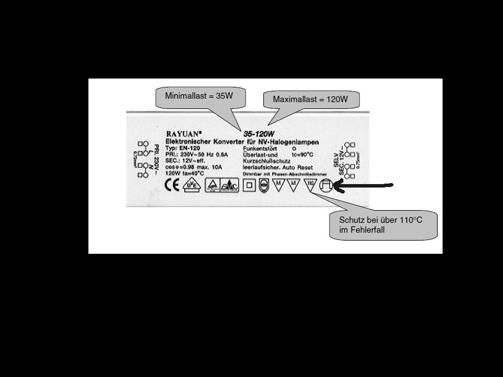

Bernd Stein schrieb: > Wer kann mir sagen, wo ich ausser Werbesprüchen auch mal ein Datenblatt > zum EL-Trafo sehen kann, der mit den hier Angegebenen Wirkungsgraden zu > haben ist ? Im Internet, beim Hersteller? -Bezahlen musst Du nur W, keine VA. -Reichelt liefert Dir die Datenblätter schon mit, mal einen Blick darauf geworfen? Block: Eta 0.93 Datenblatt von Homepage TCI: gibt einen Lambda von 0.96 an (=Leistungsfaktor P/S) (keine Ahnung ob das vielleicht auch nur ein Schreibfehler ist). Zur Temperatur und Innenbeschaltung siehe auch die Kennzeichnung, wurde hier im Forum schon diskutiert.

temperatur ==> möbeleinbau (unbelüftet, holz) ==> kennzeichnung

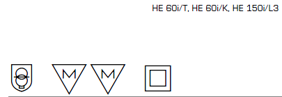

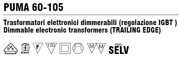

> > Im Internet, beim Hersteller? > Das habe ich ja, aber 95% bis 98% Wirkungsgrad ? Das sind doch eher Marketingaussagen oder meinst Du nicht ? Diese Werte habe ich ja hierher : http://www.bruck.de/de/service/lichtdatenbank/?tx_... > > -Bezahlen musst Du nur W, keine VA. > Hoffentlich bleibt das auch so. > > -Reichelt liefert Dir die Datenblätter schon mit, mal einen Blick darauf > geworfen? > Ja, von allen die im Eröffnungsposting das Datenblatt zur Verfügung stellen. > > Block: Eta 0.93 > Dieser ist ja auch der Einzige der den Wirkungsgrad mit angibt und der teuerste von den im Eröffnungsposting aufgelisteten. Bei Reichelt wird er ja mit einem Wirkungsgrad angegeben. Soviel ich weiß wird der Wirkungsgrad als ETA bezeichnet. Im Datenblatt zum HES... steht aber Leistungsfaktor, also Lambda. Und bei der Bezeichnung cos als Leistungsfaktor bin ich überfragt. Ich kenne zwar den cosphi als den Phasenverschiebungswinkel zwischen Strom und Spannung, aber wie mir das nun zur Berechnung des Wirkungsgrades weiterhelfen soll weiß ich nicht. > > Datenblatt von Homepage TCI: gibt einen Lambda von 0.96 an > (=Leistungsfaktor P/S) (keine Ahnung ob das vielleicht auch nur ein > Schreibfehler ist). > Ich werde es auch nicht herausbekommen, da ich nicht Elektrotechnik studiert habe und ich langsam wahnsinnig werde mit den ganzen Bezeichnungen. > > Zur Temperatur und Innenbeschaltung siehe auch die Kennzeichnung, wurde > hier im Forum schon diskutiert. > Zur Kennzeichnung habe ich ja was gefunden. http://www.halogen-control.de/html/PDF-Dokumente/Transformatorauswahl.pdf Aber was Du jetzt genau mit Temperatur meinst und wo dies hier im Forum diskutiert wird und auch noch Innenbeschaltungen existieren sollen habe ich leider nicht gefunden. Bernd_Stein
Da fällt mir gerade auf das das Zeichen mit dem dicken Pfeil nicht erläutert wird, weiß jemand was das bedeutet ? Bernd_Stein

Bernd Stein schrieb: > Ich kenne zwar den cosphi als den Phasenverschiebungswinkel zwischen > Strom und Spannung, Nicht ganz, Phi ist der Phasenverschiebungswinkel, Cosinus(Phi) ist der Leistungsfaktor. War zumindest vor über 45 Jahren der Fall, als ich noch Elektri(n)ker war... ...
