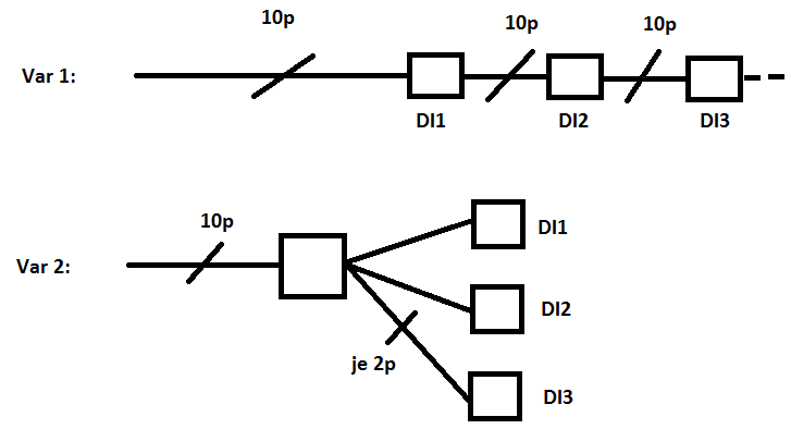

Hallo zusammen! Ich muss mich jetzt mal erkundigen wie man die Verkabelung der Taster im Haus bei einer SPS am "praktischsten" löst. Und zwar ist jetzt ein 10 poliges 0,6mm Kabel vorgesehen. D.h. ich kann eigentlich bis zu 9 Taster an dieses Kabel anschließen. Eine Ader brauche ich ja für die +24V. Eventuell auch noch eine Ader als GND. Nun wird es aber eher selten sein, dass 9 Taster auf einem Haufen zusammen sind. Sondern eher hier mal ein Taster, da einmal 2 Taster usw. Meine Ansätze sind nun diese: Ich fahre in 150x150mm Unterputzdosen mit den mehrpoligen Kabeln. Da Teile ich sie dann auf und fahre mit 2x2x0,6 oder ähnlichem einzeln weiter zu den Tastern. Der andere Ansatz würde sein, ich fahre mit dem 10 poligen Kabel zum ersten Taster. Öffne den Mantel und hole mir die Leitung raus die ich brauche und fahre dann mit den 10 poligen Kabel weiter zum nächsten Taster. Das solange bis die 9 Taster belegt sind. Wobei hier die Gefahr besteht, dass ich die Leiter beschädige wenn ich den Mantel vom Kabel nehme ohne das Kabel zu unterbrechen. Um die Leitung "anzuzapfen" hätte ich die LSA Plus Klemme im Auge oder gibt es da was einfacheres? Wie habt ihr das gelöst!?
Variante 1 ich würde aber mehr (also 16 oder 20?) poliges 0,8er nehmen
@egal: Danke für den Tipp mit den kleinen Klemmen! @Robert L.: Also das mit der 150x150mm Box? Leider ist mir aufgefallen, dass der Text mit dem Bild nicht zusammen passt ;). Zu Mehrpolig: es gibt sie auch 16 und 26 Polig. Also so nun so wie im Bild im ersten Beitrag: Variante 1: von Dose zu Dose mit einem Kabel Variante 2: in eine Verteilerdose und dann zu den einzelnen Tastern

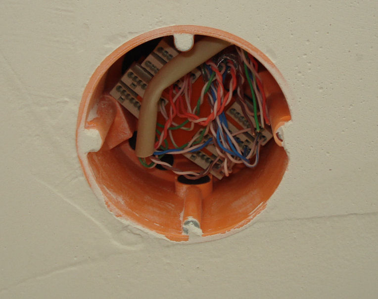

Hab bei mir auch 8-poliges Cat5 mit den Wago Klemmen verteilt. Man sollte nicht unterschätzen wie viel Platz das weg nimmt. Wenn du noch einen Schalter etc. mit in die Dose bringen willst, dürfte das eng werden. Bei mir ist die Dose unter den Rauchmeldern. Da brauch ich halt keinen Platz IN der Dose. Ansonsten klappt das mit den Wago Klemmen ganz gut.
Hallo, ich würde alles vom Schaltschrank direkt auf die Schalter ziehen, also keine Abzweigdosen (jede Klemme ist eine potenzielle Fehlerstelle). Wenn du vor hast normale 230V Schalter zu verwenden würde ich schauen, ob ich auch die Signalleitungen in 230V führe (hängt von der SPS ab, Simens Logo gibt es auch in 230V ausführung). Ich hab nämlich die Erfahrung gemacht, dass die Kontakte in den 230V Schaltern nach ca. 10 Jahren anfangen Probleme zu machen, wenn sie nur mit Kleinspannung betrieben werden (Oxidschicht auf den Kontakten). Die 230V sind stark genug diese einfach zu durchschlagen. Alles einzeln vom Schrank weg zu ziehen ist mehr Arbeit und kostet ein wenig mehr Material, ist aber auch flexibler, wenn mal was geändert werden soll. Und das ganze auf alle Fälle in Leerrohr legen (zu meinem Unverständis wird das immer noch oft weggelassen, obwohl es fast nix kostet und viele Vorteile bringt) Gruß Kai
Jörg S. schrieb: > Man sollte nicht unterschätzen wie viel Platz das weg nimmt. > Wenn Du noch einen Schalter etc. mit in die Dose bringen willst, > dürfte das eng werden. Für diesen Zweck gibt es sog. "tiefe" Dosen. Gruss Harald
>@Robert L.: Also das mit der 150x150mm Box? nein ich meinte Variante 1: >ich fahre ... zum >ersten Taster. Öffne den Mantel und hole mir die Leitung raus die ich >brauche und fahre dann ... weiter zum nächsten >Taster.
Wenn hier unsachlich von poligen Kabeln geredet wird, dann bleibt aber auch bitte bei den Fakten, dass es da immer noch einen Schirmdraht dabei zusätzlich gibt. Richtig heitsst es paarig, und es soll auch Kaiser-Elektronik-Dosen geben! @ Jörg, bei deinem Platzproblem wundert das eigentlich nicht, wenn man diese unnötigen mehrpoligen Verbinder einsetzt, obwohl ja eigentl. pro Leiter nur 2 Kontaktstellen benötigt werden. @ Hugo, 10 poliges FM-Kabel(Leitung) halte ich für einen Zählfehler, es sind doch sicherlich 8 oder 12 bunte Drähte?
Ok, danke! Es scheint also in Richtung der Variante Dose zu Dose zu gehen. Hier sollte mann dann aber wahrscheinlich maximal ein 10 poliges Kabel nehmen damit in den Dosen genug Platz bleibt. Die "tiefen" Dosen sind sowieso schon überall angedacht. Macht man eine Installation überhaupt noch mit anderen? Das mit jedem Taster einzeln zum Verteiler hat zwar Vorteile aber auch Nachteile wegen den zusätzlichem Aufwand und Materialkosten. Da würden wirklich viele Leerrohre zusammenkommen. Um von Dose zu Dose zu fahren braucht es aber dafür schon einen etwas durchdachten Plan. Von den Klemmen her sollte es gehen. Pro Dose sind mindestens 2 Klemmen drinnen. Es würde ja nur die Ader aufgetrennt werden die auch benötigt wird. Und bei einer 1,5mm² Verkabelung haben auch schon 4 Wago Klemmen in so einer Dose Platz. Die Micro sind dann auch noch um einiges kleiner.
Elo schrieb: > @ Jörg, bei deinem Platzproblem wundert das eigentlich nicht, wenn man > diese unnötigen mehrpoligen Verbinder einsetzt, obwohl ja eigentl. pro > Leiter nur 2 Kontaktstellen benötigt werden. ICH mach auch keine Weiterleitung der Kabel, sondern eine Verteilung mit bis zu 6 Kabeln in der Dose. Daher sind einfach überall die 8er Klemmen drin. Und viel Platz geht halt einfach schon durch die Kabel selber drauf. Hugo Portisch schrieb: >Die "tiefen" Dosen sind sowieso schon überall angedacht. Macht man eine >Installation überhaupt noch mit anderen? Bei mir sind auch nur tiefe Dosen. Hast du Hohlwand, oder massiv?
Jörg S. schrieb: > Bei mir sind auch nur tiefe Dosen. > Hast du Hohlwand, oder massiv? Massiv Bauweise. Innen und Aussen ;) Zu den Wago Micro Klemmen muss ich noch sagen: Die gibt es beim RS um 10 Cent/STK billiger als bei Reichelt. Ebay ist auch eine günstige anlaufstelle.
Jörg, verstehe dich gerade nicht so recht, Verteilung und Weiterleitung macht den Unterschied wohl nicht so aus? Aber ob ich auf ein ankommendes Paar dann 6 abgehende Paare schalte, ist dann eine Parallelschaltung, und dann brauchst du wirkl. die 8poligen Klemmen. Wobei ich auf deinem Bild nur ein Kabel(Leitung) sehe (Kabelmantel) und in jeder 8poligen Verbinderklemme max. nur 3 Leiter angeschlossen sind? Den Hinweis auf die Kaiser-Elektronik-Dosen habt ihr aber verstanden? Auch wenn der nachträglich in Massivwänden wohl eher schwer realisierbar ist. Dass Reichelt nicht mehr der günstigste Anbieter ist, hat sicherlich mit dem Wettbewerb für reine Privat-Kd. und u.a. Pollin zu tun!
