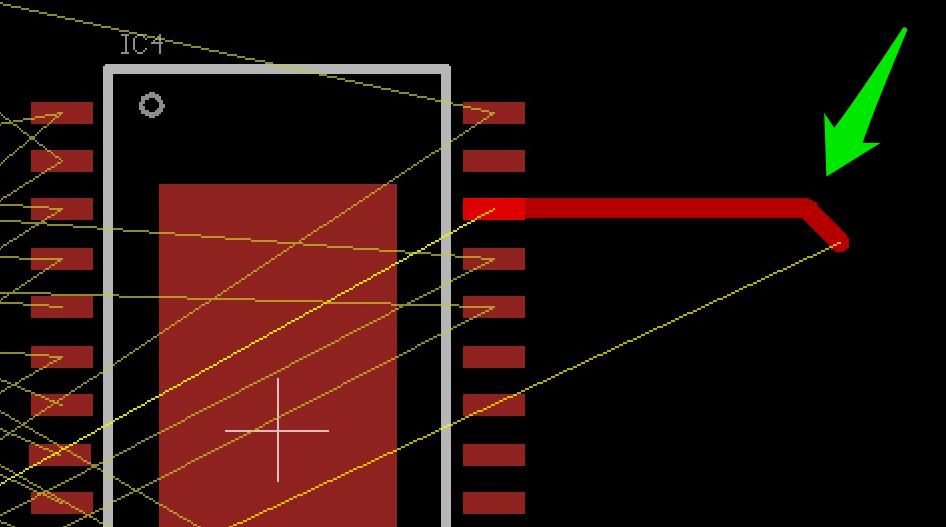

ich habe den Schritt gewagt und moechte mein naechstes Projekt in SMD
herstellen. Das Platinenlayout mache ich mit EAGLE. Dabei tritt nun
folgendes Problem auf: bei relativ kleinen Pinabstaenden (TSSOP28 in dem
Fall, bei TQFP44 geht's problemlos) treffe ich beim Routing nicht genau
den Pin. Oder andersrum: Wenn ich vom Pin weg eine gerade Linie ziehe,
knickt das Ende immer ab, da die Linie nicht im Raster liegt, er den
Endpunkt aber da hinsetzt.
Habt ihr einen Tipp, wie ich das richtig hinbekomme?

von Martin S. (tungl)
Raster schrieb:
> Raster halbieren bzw. einfach verkleinern.
Danke, aber der Knick verschwindet dann nicht, sondern wird einfach nur
kleiner. Mir scheint, als ist da was anderes im Argen.

Da war ich auch schon. Aber egal, ob metrisch oder imperial, das liegt
immer daneben.
Die einzige Loesung bisher: Raster auf 1mil stellen, dann tritt der
Effekt kaum auf, aber man muss auch hoellisch aufpassen, dass man
halbwegs schoen "malt".

von Axel J. (axeljaeger)
Was ist denn dein Problem mit dem Knick? Das Verhalten ist
nachvollziehbar und naheliegend und ich sehe keinen Grund, warum man das
abstellen will?
von Sven P. (Gast)
Das Bauteil aus der Bibliothek könnte auch kaputt sein. Öffne doch mal
das Gehäuse aus der Bibliothek und schau, ob die SMD-Pads dort schon
neben dem Raster liegen.

Logisch, steht ja auch im Artikel warum das so ist. Du hast ein
Nicht-Problem.
Ist keine Lösung sondern ein neues Problem.

Das "Problem" hier, ist wie von Falk schon gesagt ein Feature, damit bei
einem festen Raster auch Bauteile mit verschiedenem Pitch verarbeitet
werden können.
Das Raster im Layout-Editor ist für die Platzierung der Komponenten und
der Verlegung der Leiterbahnen da. Von jedem Bauteil (!) wird so früh
wie möglich versucht auf das eingestellte Verlegeraster zu kommen.
Mit der rechten Maustaste kann man sich dann noch aussuchen auf welche
Art und Weise das geschehen soll.
Einfach mal das Handbuch lesen hilft Wunder.

Stelle dein Raster so ein, daß du mit den Leiterzugbreiten und deren
Abständen gut zurechtkommst, ohne mit der Maus frickeln zu müssen. Ich
benutze meistens 0.2 mm, das reicht aus und ist ein bissel größer als
die derzeitigen Minimalabstände der LP-Fertiger.
Sodann gewöhne dir an, immer von den Bauelementen wegzurouten und
Leiterzüge irgendwo in deren Mitte zu schließen. Also wenn du bei
metrischem 0.2 mm Raster zwei IC-Beine im Zollraster verbinden willst,
dann starte bei einem IC-Bein, führe den Leiterzug so weit wie du
willst, aber nicht bis zum anderen Ende. Dann fängst du am anderen
IC-Bein an und führst den Leiterzug bis dorthin, wo du zuvor aufgehört
hast.
Auf diese Weise kriegst du immer alle Bauelemente geroutet, egal in was
für einem Raster die vorliegen. Gerade bei mechanischen Teilen
(Steckverbinder, Buchsen usw.) hat man die unterschiedlichsten
Pin-Positionen, die nie auf einem gemeinsamen Raster liegen.
Alleine mit geraden Leiterbahnen, die von den Pads weggehen, wirst du
kein Platinenlayout hinbekommen. Insofern nutze den Knick als das was er
ist: Ein Übergang zu einer neuen Richtung der Leiterbahn.

Georg schrieb:
> 1/4=0,635
Dummerweise haben die bauteile eher 0,65mm Rastermaß statt 0,635. Das
lässt sich nicht durch ein ganzzahliges Bruchteil eines Zolls
darstellen.
Ich verwende in der Regel 25mil als Raster, also eben diese 0,635mm. Ins
metrische Maß gehe ich nur für die Kontur und die Befestigungsbohrungen.
Wenn du beim Layouten im imperialen Maß bleibst, hast du den Vorteil,
Leiterbahnen mittig durch Pins und Pads durchzubekommen. Klar gibt es
auch ein paar metrische Komponenten, aber bislang bin ich stets recht
gut mit gefahren. In den Optionen des Platineneditors kannst du auch den
Fangradius einstellen (Optionen -> Einstellungen -> Verschiedenes). Ich
habe da 20-50mil, sodass du auch Leiterbahnenzüge abseits des Rasters
"andocken" kannst.
Versuch bei solchen Bauteilen wie oben zunächst die Leiterbahnen
parallel vom Bauteil wegzuführen und erst beim ersten 45°-Knick auf das
eingestellte Raster zu gehen. Sonst hast du am Bauteil recht viele
2x45°-Knicks direkt nacheinander.
