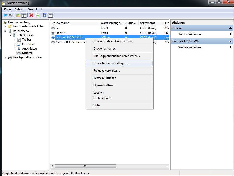

Hallo! Nach mehreren Stunden gebe ich auf. Mir ist es unmöglich auf einem Win7 64 Home einem Samsung CLP300 dauerhaft beizubringen, daß er default Schwarzweiß voreingestellt sein soll. Das übliche Prozedere habe ich durch: Google, Samsung-Seite, Help-Files, Ausführung als Admin usw. Er soll also IMMER mit s/w voreingestellt sein und wenn ich das in irgendeiner Anwendung ändere, dann dort die neuen Einstellungen benutzen. Unter WinME läuft der gleiche Drucker ansich so problemlos. Was kann man da machen? Sind die Samsung-Treiber einfach Mist und ein anderer Hersteller muß her? Was wäre ein sinnvoller Drucker aus der Sicht billige Toner, günstiger Drucker und supersolide Software? Generell zu Win7: Wie bekommt man eine Übersicht über die gefühlten 100 Admin-Einstellungen für Druckoptionen? Manche kann ich auch nicht dauerhaft ändern, obwohl ich Admin bin. Wie kann ich Einstellungen z.B. beim Installer-Lauf automatisch auf alle automatisch aufgerufenen Folgeprozeße übertragen? Allein der Samsung-Treiberpack hat bestimmt 40 EXE-Files. Jedes müßte ich auf Admin-Ausführung und Kompatibilität-irgendwas separat einstellen. Und dann noch ne ketzerische Frage: Ist das alles einfacher auf aktuellen Macs oder Ipad? Meine Frau will eh keinen Microsoft-Kram mehr. Mit aktuellen Apple-Geräten habe ich aber keine Erfahrung. Ich habe einfach keinen Bock mehr auf stundenlange Sitzungen an MS-Kram. Würde mich über Hilfestellung und Erfahrungen freuen!

Hmm. Das Drucksystem der ernstgemeinten Windows-Versionen ist schon immer etwas, äh, merkwürdig gewesen. Die globalen Druckereinstellungen sollten sich unter den "Servereigenschaften" des Druckers finden lassen; ich kann Dir aber im Moment nicht sagen, wo genau MS das bei Windows 7 versteckt hat, das zu finden ist, wenn man ältere ernstgemeinte Windows-Versionen gewohnt ist und nebenbei auch mit den beiden Versionen von 2008 Server zu tun hat (mit und ohne "R2"), jedesmal eine Freude. Warum es drei verschiedene Wege zu drei verschiedenen Druckereinstellungen gibt, ist mir unverständlich; zwei wären ja noch ansatzweise erklärbar (Systemweite Vorgabe und benutzerabhängige Individualeinstellungen). Das ganze wird dann aber noch durch grässlich-beschissene Druckertreiber verschlimmert, die die Standardkonfigurationsdialoge durch irgendwelchen eigenen Murks ersetzen müssen; nachdem ich jahrelang im Büro mit dem Treiber zufrieden war, den mein W2K3-Server für den LaserJet 1300 anbot, musste ich nun wg. 64 Bit und Windows 7 den von HP dafür vorgesehenen Treiber verwenden. Ich war kurz davor, den Drucker aus dem Fenster zu werfen ... Und da schließt sich der Kreis, da ich privat nicht mehr mit Windows drucke, sondern OS X nutze, kann ich Dich jetzt auch nicht durch die verschiedenen (lautes Fluchen) Dialogklickorgien lotsen.

Rufus Τ. Firefly schrieb: > Die globalen Druckereinstellungen sollten sich unter den > "Servereigenschaften" des Druckers finden lassen; ich kann Dir aber im > Moment nicht sagen, wo genau MS das bei Windows 7 versteckt hat In der Suchleiste des Startmenüs eingeben: "Druckverwaltung" Dann Druckerserver -> Rechnername -> Drucker. Den gewünschten Drucker rechtsklicken -> Druckstandards festlegen. Die Standards werden aber nur angewandt, wenn in den druckenden Anwendungen nichts anderes festgelegt ist. In Word- und Exceldokumenten können bspw. abweichende Einstellungen definiert sein, welche die Standards überschreiben und MIT DEM DOKUMENT gespeichert werden! Das macht auch absolut Sinn, weil man sich auf diese Weise Vorlagen erstellen kann und sich nicht bei jedem Dokument bzw. Druck erneut um die Druckeinstellungen kümmern muß.
Bei meinem CLP300 habe ich in Win7 Home Premium unter "Start / Geräte und Drucker" mit Rechtsklick auf den Drucker die "Druckeinstellungen" ausgewählt und dort den Drucker auf "Graustufen" gestellt. Damit ist in jedem Programm automatisch der Drucker im SW-Mode. Wie in ME und XP auch. Wenn ich farbig drucken will, dann wird dies im jeweiligen Programm einzeln angewählt. Dort scheint aber die 'Merkfähigkeit' unterschiedlich zu sein: manche bleiben so eingestellt, bis das Programm wieder geschlossen wird, bei manchem muss man es auch bei mehrfachem Drucken des selben Dokuments hintereinander neu anwählen und wieder andere (wenige?) merken sich das Überschreiben der Defaulteinstellung (wie oben genannt) dauerhaft.

Icke ®. schrieb: > Rufus Τ. Firefly schrieb: > >> Die globalen Druckereinstellungen sollten sich unter den >> "Servereigenschaften" des Druckers finden lassen; ich kann Dir aber im >> Moment nicht sagen, wo genau MS das bei Windows 7 versteckt hat > > In der Suchleiste des Startmenüs eingeben: "Druckverwaltung" > Findet die Suche nicht.
HildeK schrieb: > Bei meinem CLP300 habe ich in Win7 Home Premium unter "Start / Geräte > und Drucker" mit Rechtsklick auf den Drucker die "Druckeinstellungen" > (wenige?) merken sich das Überschreiben der Defaulteinstellung (wie oben > genannt) dauerhaft. Genau das habe ich mehrfach gemacht und es wird ohne Fehlermeldung einfach nicht beachtet. Liegt das vielleicht an 64bit?
