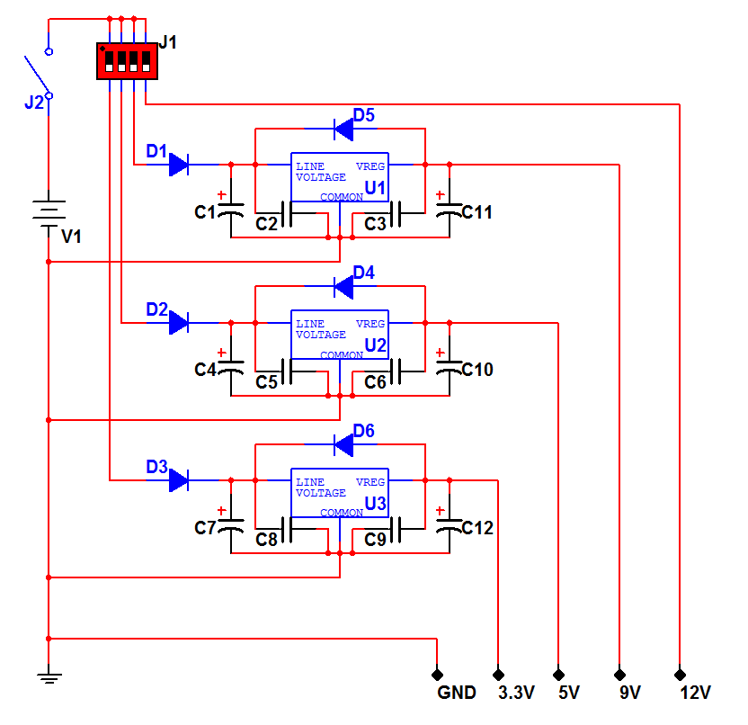

Hallo, ich fang direkt mal an ;) Da ich mich nun dazu entschlossen habe, mich ein wenig mit Schaltungen und auch uC zu beschäftigen, habe ich mir im Internet viel durchgelesen (auch hier), was man so an Grundausrüstung braucht, wenn man Schalt- und Lötmeister werden will. Ein Steckbrett darf da also auch nicht fehlen. Allerdings frage ich mich, wie ich das Ding mit Strom versorgen soll, da ich kein Labornetzgerät habe (zu teuer). Meine Idee war nun, ein 12V Festspannungsnetzteil zu bestellen und dann auf einer kleinen Platine eine Schaltung aufzubauen, an die ich 4mm Laborkabel anschließen kann, um damit mein Steckbrett nach Bedarf mit verschiedenen Spannungen zu betreiben (s. Schaltplan). Da ich im Internet nur wenig Informationen zur Steckbrett-Spannungsversorgung finde, nun die Frage: Ist dieser Schaltplan so okay? Nach vielen Quellen zu urteilen ist der Aufbau um die 78xx ja scheinbar korrekt, doch gibt es vielleicht noch etwas, das ich beachten sollte? Der Schalter hinter der Spannungsquelle (die das Netzteil darstellt) soll ein Wippschalter werden und die Dip-Schalter eventuell ein paar Jumper, mit denen ich den gewünschten Spannungsregler zum Arbeiten bringe. Eine weitere Frage, die sich mir stellt: es gibt doch sicher 3,3V Spannungsregler ala 78xx, oder nicht? Wie heißen diese und wo finde ich sie? Bin auf dem Gebiet noch recht neu, was die praktische Umsetzung solcher Dinge betrifft, habe in Elektrotechnik jedoch gewisses Grundwissen. Ich hoffe ich krieg mit diesem Vorschlag keinen Rüffel von Euch ^^ Gruß, David
Brauchst du alle Spannungen gleichzeitig oder willst du wählen können? Wenn du nur immer eine Spannung brauchst, dann nimm doch einen LM317 und schalten mit den Jumpern die Widerstände um. Zu beachten ist einfach, dass wenn du auf 5V 1A ziehst, dass du dann 7W Verlustleistung hast, was schon relativ viel ist.
Ohne jetzt den Schaltplan angeschaut zu haben - das geht schon mit Linearreglern, allerdings haben diese meist hohe Verluste, d.h. besonders die 3,3V Variante wird an 12 V schnell heiss werden. Alternative: Es gibt fertige Schaltregler als Bauteil zu kaufen. Nachteil: Ich schätze etwa 5 Euro pro Stück + die Kosten für das 12V NT. Da wäre zu überlegen, sich entweder ein gebrauchtes Netzteil zu holen, oder ein kleines einstellbares zu holen. Ich habe mit dem Peaktech 6080 gute Erfahrungen gemacht, kostet etwa 45 Euro. Evtl findet man bei ebay einen Nachbau (bzw anders gelabelt) für weniger. mfg Michael
Ernst L. schrieb: > Brauchst du alle Spannungen gleichzeitig oder willst du wählen können? Ich möchte dann schon wählen können, aber nicht mehr als 2 Spannungen verwenden, beispielsweise 5V und 12V oder 3,3V und 9V. Je nach Bedarf. Ernst L. schrieb: > Wenn du nur immer eine Spannung brauchst, dann nimm doch einen LM317 und > schalten mit den Jumpern die Widerstände um. Klingt nach ner guten Idee, wenn ich nur eine bräuchte. Essei denn ich mach eine Schaltung mit zwei LM317, sodass ich immer zwei Spannungen abgreifen kann. Allerdings erschließt sich mir die Funktionsweise des Teils noch nicht wirklich ... Ich denke mit der Verlustleistung könnte/müsste ich dann leben, ich kann ja das "Netzteil" abschalten, wenn ich das Steckbrett grad nicht brauche. Michael K. schrieb: > Alternative: Es gibt fertige Schaltregler als Bauteil zu kaufen. > Nachteil: Ich schätze etwa 5 Euro pro Stück + die Kosten für das 12V NT. Ich denke das müsste doch klargehen ... wenn ich dafür verschiedene Spannungen zur Verfügung stehen hätte, ohne groß rummurksen zu müssen.

GroberKlotz, Also so wie Du das gezeichnet hast, funktioniert das schon. Allerding sind D1, D2, D3 unnötig und verhindern, dass die Dioden parallel zum Spannungsregler ihren Zweck erfüllen können. D4-D6 sollen nämlich beim Abschalten des Netzteiles, falls dieses schlagartig den Eingang kurzschließen sollte, die noch am Ausgang des Spannungsreglers anstehende Spannung (z.B. Ladung vom Kondensatoren) am Spannungsregler vorbeileiten. Diese ICs könnten sonst Schaden nehmen (aber welches Netzteil schaltet beim Ausschalten seinen Ausgang auf GND? Dem stehen aber die in diesem Fall in Sperrichtung geschalteten Dioden D1-D3 entgegen. Zum experimentieren mit dem Steckbrett, bei geringen Strpmen kann ein Steckernetzteil welches 12V Gleichspannung liefert ausreichen. Allerdings sollte die Gleichspannung bereits geglättet und stabilisiert sein, wenn Du die 12V direkt zur Speisung verwenden willst. Die von Dir gewählten Spannungsregler haben alle eine wieder rückstellende elektronische Sicherung gegen thermische Überlastung. Das ist alles kein Problem, wenn Du keine zu gro0en Ströme ziehst. Ein Spannungsregler im TO220-Gehäuse kann ohne zusätzlichen Kühlkörper maximal ca. 1W Verlustleistung verkraften. Das ist die Leistung welche der Spannungsregler als Differenz wischen Eingang und Ausgang "verbraten" muss. Also bei 12V - 3.3V = 8,7V , 1W/8,7V = 114 mA. Mit Kühlkörper ist natürlich mehr möglich Anderseits ist ein Einfachst-Spannungswandler, wie z.B. mit dem MC34063 als Step-Down oder Step-Up auch nicht schlecht. Das könnte ja schon eines Deiner ersten Projekte sein. Schaltungen hierzu gibt es zuhauf. Meine Empfehlung: Gemäß dem zutreffenden Spruch"Wer billig kauft, kauft meistens 2x" rate ich Dir jedoch: Kauf Dir ein (evtl. gebrauchtes) einstellbares (Dual-) Netzteil mit Volt- und Amperemeter, etwa 0-20(30)V einstellbar, Imax ca. 1-2A mit einstellbarer Strombegrenzung. Wenn Du das Hobby ernsthaft betreiben willst kommst du ohnehin nicht um solch ein Teil herum. Ich wünsch Dir viel Erfolg und Freude am Hobby! mfG GroberKlotz
Bei variablen Spannungsversorgungen aufpassen, daß beim Umschalten der Widerstände die Spannung nicht auf beliebig hoch ansteigt. Wechselschalter haben meist während des Schaltvorganges überhaupt keine Verbindung. Mir würde die Minus-Spannung fehlen, wegen der Analogtechnik, aber das ist natürlich schwieriger herzustellen. Die üblichen Breadboards (weiße Plastikboards mit vielen Löchern und inneren Verbindungen) haben meist 4 Längsverbindungen. Die lassen sich von hinten aufkratzen und Leitungen für die Stromversorgung anlöten. Eventuell alles auf ein größeres Holzbrett aufbringen, von der Unterseite mit Deiner Schaltung verdrahten, noch ein bißchen Universal-Schaltung auch mit in das Brett einbauen (LED, Poti, Lautsprecher mit Verstärkerchen). Das Brett hast Du dann schnell weggeräumt, wenn Du den Tisch wieder für die Hausaufgaben benötigst. Wichtig ist aber, Experimente zu machen, wegen des Erfolgserlebnis. Eine optimale Arbeitsumgebung und dann keine Lust mehr, das ist nicht so gut.
nixundnul schrieb: > Bei variablen Spannungsversorgungen aufpassen, daß beim Umschalten der > Widerstände die Spannung nicht auf beliebig hoch ansteigt. > Wechselschalter haben meist während des Schaltvorganges überhaupt keine > Verbindung. Üblicherweise schaltet man die Widerstände nicht um, sondern dazu.
