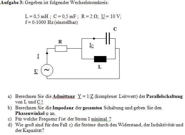

Hallo, es wäre nett, wenn jemand über meine Rechenaufgabe rüberschauen könnte, ob alles soweit richtig ist. Danke
Zahlenwerte rechne ich nicht nach, so weit ich das übersehe sind die Ansätze korrekt bis auf b.) das kannst so nicht machen. du hast in der Admittanzebene angefangen (für parallel L und C) - da kannst du das R nun nicht einfach für die Impedanzebene addieren. Oder? Nochmal überdenken.
Schau dir Aufgabe b nochmal an. Du verwendest da fuer die Impedanz den gleichen Ansatz wie fuer die Admittanz.
Die Impedanz ist doch die Reihenschaltung von R + das Paket von L und C und da ich das Paket L und C bei a) ausgerechnet habe, muss ich nur noch das R dazu addieren.
bei a hast du die admittanz ausgerechnet bei b ist die impedanz gesucht

Hier gelten fürs zusammenrechnen vom Gesamtwiderstand prinzipiell die gleichen Regeln wie für Gleichstromnetzwerke. Lediglich die imaginäre Einheit macht etwas mehr Arbeit. Formuliere die Parallelschaltung als Impedanz, dann kannst du R in Reihe addieren. Gleich als Tipp - wenn da zum Schluss wieder Real- und Imaginärteil getrennt a la Z=A+jB stehen bleiben soll dann mit den Grundregeln mit Grundregeln der komplexen Rechnung arbeiten - es werden beide (A und B) als Bruch rauskommen.

Robert schrieb: > Formuliere die Parallelschaltung als > Impedanz, dann kannst du R in Reihe addieren. Das hab ich doch hier gemacht:
Andreas S. schrieb: > Hallo, es wäre nett, wenn jemand über meine Rechenaufgabe rüberschauen > könnte, ob alles soweit richtig ist. Danke und beim Ergebnis von a) bitte die richtige Einheit dazu schreiben.
Nein hast du nicht. Die Parallelschaltung steht bei dir als Leitwert (Admittanz) da. Einige dich erstmal auf eine Form. Leitwert oder Widerstand.

Andreas S. schrieb: > Also so ? Kann das sein, dass du Probleme mit Leitwerten und Widerständen hast?
Mach nochmal das Skript auf. Ich habe das Gefühl, Du hast den Unterschied zwischen Admittanz und Impedanz nicht verstanden. Auch scheint Dir nicht aufzufallen, dass beide unterschiedliche Einheiten haben. Rein real:
bzw.
Komplex:
Wenn Du jetzt zu einem komplexen Leitwert einen komplexen Widerstand addierst, kann nichts außer Müll herauskommen. Das müsste Dir aber schon bei der Einheitenkontrolle auffallen. Letztere solltest Du Dir in jedem Falle ganz schnell angewöhnen. Sonst gehst Du schneller unter, als Du gucken kannst. Es wird nicht einfacher im Studium! Eine kleine Eselsbrücke, die man sich bei komplexer Rechnung mit RCL merken sollte: Bei Impedanzen ist das "j" des Kondensators IMMER negativ über oder positiv unterm Bruchstrich. Wenn Du dir diese eine Regel merkst, wird dir so ein Fehler in Zukunft sofort ins Auge stechen.
